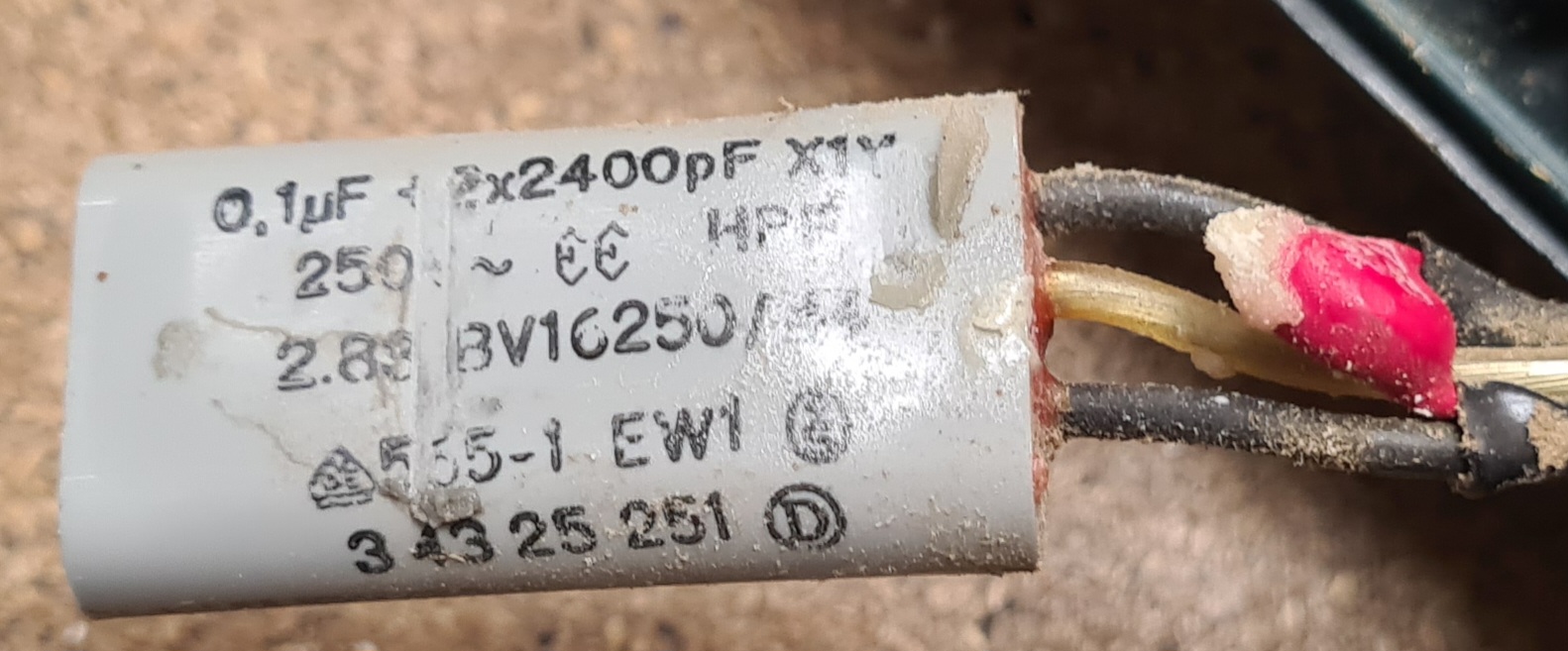

Der Kondensator im Schwingschleifer anno Karl des großen ist ausgelaufen und wird heiß.
Man merkt auch, dass die Drehzahlregelung instabiler ist. Ärgerlich, dass ich das jetzt erst gemerkt habe, nachdem ich alle Lager getauscht habe.
Der Artikel ist nicht mehr Lieferbar. Braucht es den überhaupt? Und falls ja, kennt jemand Ersatz? Viel Platz ist nicht im Griff.
Die Schrift der roten perle ist nicht mehr lesbar.
