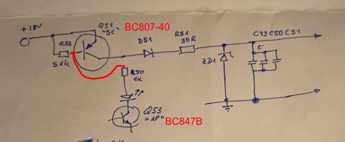

Eingangsbeschaltung eines Einhell Akkuschraubers.

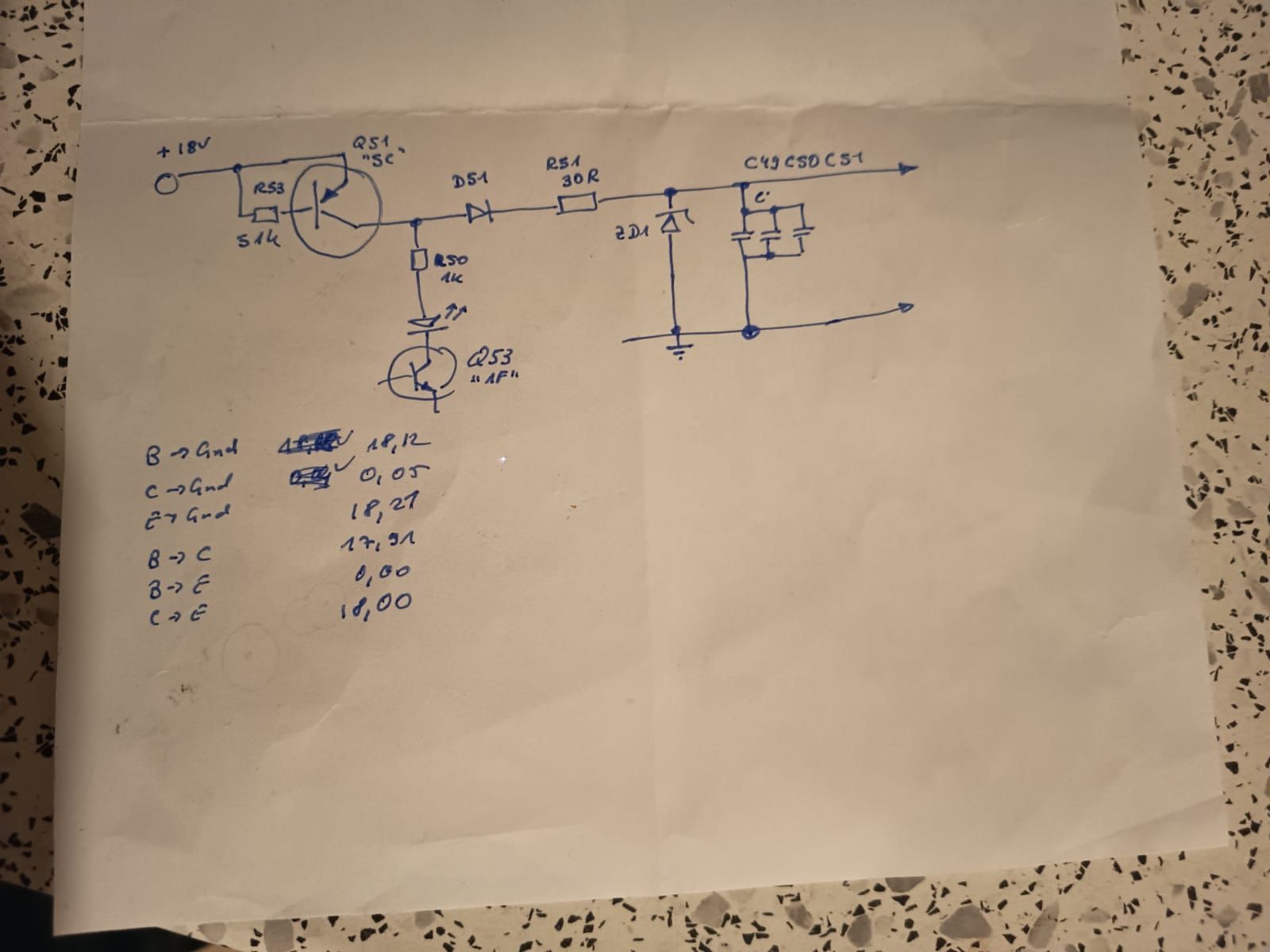

Fehler: Die 18V Eingangsspannung werden über den Schalt-Transistor nicht durchgeschaltet, demzufolge kommt bei ZD1 keine Spannung an.
Was kann die Ursache sein? Q51 fühlt sich im ausgelöteten Zustand über Diodentest unauffällig an. Aber warum schaltet er nicht durch?

Ralf X. schrieb:
Welche Leistung soll darüber geschaltet werden, wenn R51 tatsächlich 30 Ohm haben sollte?
Es ist der Elektronik-Teil der Steuerung. Sie wird permanent durch den Akku versorgt. Daran hängt alles ausser der Leistungs-Brücke des BLDC (diese wird erst mit Betätigung des Griffschalters bestromt)
Und die "Verdrahtung" von Q51 entspricht der Realität?
Ja. Q51 steuert nur eine kleine 3mm LED zur Betriebskontrolle an.
Hinweis: Der Akku der Bohrmaschine ist platt. Ich habe daher das Teil nur mit meinem kleinen Labor-Netzteil bestromt. Ich gehe jedoch davon aus, dass eine 18V Versorgung aus dem Netzteil zumindest den Elektronik-Teil versorgen kann.

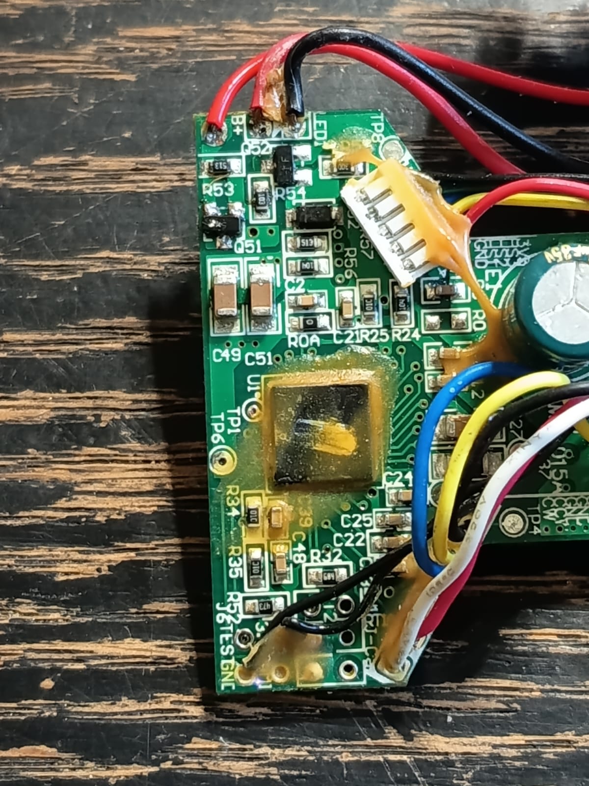

so, Problem gelöst.
frei nach Shakespeare: "Es war der Widerstand, und nicht der Transistor!"
R54 war unendlich hochohmig geworden. Aus meinen THT Zeiten hatte ich immer Widerstände als die robustesten Bauteile in Erinnerung. Dass SMD Keramik Kondensatoren kurzschluss machen, ist ja "Allgemeinwissen" und führt zu relativ schneller Fehleridentifikation. Aber Widerstände?
