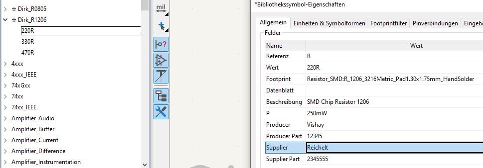

Hallo, ich möchte mir eigene Symbol Libs anlegen, in dem folgende Informationen zu jedem Symbol enthalten sind:
Beispiel für Widerstände.
  1. Widerstandswert
  2. Bauform / Footprint
  3. 3D Modell
  4. Datenblatt
  5. Hersteller und Teile Nummer
  6. Lieferant und L-Bestellnummer
Beispiel als Anlage. So hätte ich dann bei Neuanlage eines Projektes wenig Arbeit. Kann auch schnell mal eine .CSV für eine Materialbestellung generieren.
Ist natürlich viel Fleißarbeit so etwas zu erstellen. Gibt es so etwas evtl. schon fertig ?
das macht in dem Umfang und Detail keinen Sinn. :-) Du müsstest gefühlt Tausend Symbole anlegen die sich zu 99% nur im Widerstandswert unterscheiden und das alles kopiert für alle Bauformen/Footprints. Möchtest du einen Wert ändert, tauschst du das Symbol aus statt einfach nur den Wert zu ändern. Ähnlich Bauformänderung. Die Links und Bauteilbezeichungen und dessen Serien ändern sich auch immer einmal wieder. Der Wartungsaufwand diese Daten stets aktuell zu halten ist enorm. Ich hatte das mit anderen Bauteilen schon probiert und irgendwann aufgegeben. Zudem sich die Preise auch von heute auf morgen ändern. Heute ist meinetwegen bspw. Bourns günstig und morgen Samsung, Yageo, Koa Speer usw.. Legst du dich heute auf einen Typ fest, zahlst du bei der nächsten Bestellung zu viel, weil du nicht mehr die Preise vergleichst. Footprintzuweisungen kann man im Schaltplan sehr zügig unter > Werkzeuge > Mehrere Symbolfelder bearbeiten erledigen. Die Standard Footprints haben alle ein 3D Modell hinterlegt. Für alles was nicht Standardbauteile sind, kann man sich sowas überlegen, sprich was man sowieso selbst anlegt. Für 0815 R und C von meiner Seite her nicht auf Dauer durchhaltbar. ;-)
Wenn du z.B. Bauteile qualifizieren möchtest und dann genau die einsetzen oder das System mit Lagerhaltung verknüpfen, kann es schon sinnvoll sein, für jeden Widerstand (Bauform, Toleranz, pulsfest, TempCo, etc) ein eigenes Symbol zu haben.
Deine Systematik hat eine Schwachstelle: jedes dieser Bauteile gibt es vielleicht von verschiedenen Hersteller, und vielleicht jedes der Herstellerteil von verschiedenen Distris/Lieferanten.
Wenn du das ernsthaft betreiben willst, sieh dir mal Inventree mit dem KicadHttpPlugin an. Damit legst du Bauteile in Inventree an (mit mehreren Herstellern und Lieferanten, wenn du möchtest), und Parametern (Widerstandswert,...), und das System erzeugt dann automatisch die Bauteile in der Kicad-Bauteilauswahl. Und die verfügbare Stückzahl in deinem Bestand bekommst du direkt beim Auswählen angezeigt; kann für Bastelprojekte praktisch sein.
Du lässt mehrere HTN unter dem Bauteil zu und kannst dann je nach Beschaffungslage selber entscheiden was du nimmst.
Bei uns hat jedes Bauteil eine Kaufteilenummer, und auch die nackte Leiterplatte ist ein Kaufteil mit einer Kaufteilnummer. Eine bestückte Leiterplatte ist einer Fertigungsbaugruppe mit einer Fertigungsbaugruppennummer. Eine Fertigungsbaugruppe kann andere Fertigungsbaugruppen sowie Kaufteile enthalten. Die BOM einer Fertigungsbaugruppe enthält als benutzerdefiniertes Attribut die Kaufteilenummern für jedes Bauteil und soweit vorhanden die Fertigungsbaugruppennummern für andere Fertigungsbaugruppen. Diese Nummern verweisen ins ERP-System, wo dann Lieferanten mit ihren eigenen Artikelnummern hinterlegt sind.
Dieses System funktioniert hier in der Praxis.
fchk
OP
So ähnlich ist es bei uns auch für die mechanischen Baugruppen. Für Elektronik kann es so sein, dass wir den Prototypen selber zusammenlöten und die Serie später extern fertigen lassen.
Daher der Gedanke, jedem Teil auch eine eindeutigen Herstellertyp zuzuweisen und als Empfehlung noch die Lieferantennummer.
Das habe ich auch: MFG für den Hersteller und MPN für die Herstellerteilenummer. Diese Felder benutze ich aber nur da, wo es sinnvoll ist. Bei normalen Chipwiderständen und SMD-MLCCs, wo mir der Hersteller egal ist, sind diese Felder entweder leer, oder es steht 'generic' drin.
