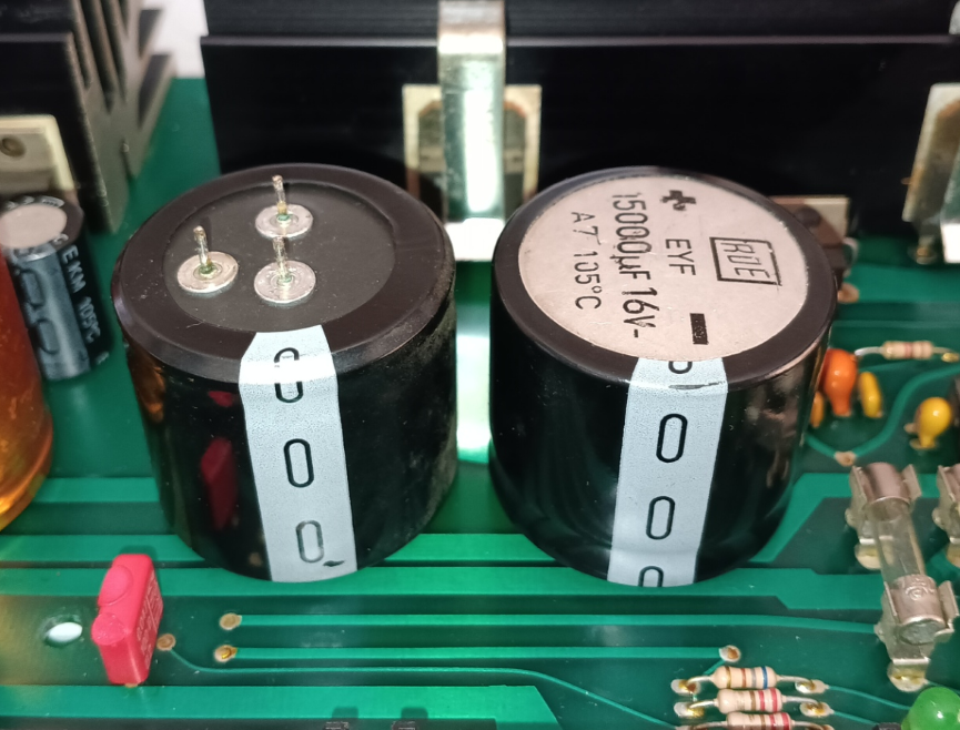

Diese Kondensatoren sind bei den üblichen Händlern für geringe Stückzahlen leider nicht im Angebot oder nicht lieferbar. Würde mich freuen, wenn ein freundlicher User mir mit zwei Stück aushelfen könnte (gegen Bezahlung), oder mir kurzfristig eine Mitbestellung ermöglichen würde. Besten Dank vorab und Grüße aus der Rattenfängerstadt Peter

Sorry, hatte nur die Anforderung "25 bis 50V" im Threadtitel vor Augen und habe die 16V auf dem alten Elko total ausgeblendet.
Die oben TME vorgeschlagenen haben nur 85 Grad! Eingebaut waren 105° lt. Foto.

Ja, Roederstein EYF...
Es wäre wirklich hilfreich, wenn Du Pin-Abstand + zu - und 3. Pin zur Ebene +/- angeben würdest. Dazu auch den Durchmesser. Dann muss man nicht in uralten Datenblättern zweifelhafter Herkunft suchen und kann sofort in den eigenen Beständen nachsehen. Und den Durchmesser des Lötlochs nicht vergessen. Der ist gerne mal großzügig ausgelegt. Denn kleine flache Elkos hoher Kapazität habe ich, aber i.d.R. mit 2 Pins und Snap-in.
Da der 3. Pin gerne überflüssig ist, folgendes zur groben Auswahl: SLPX153M016C3P3 (16V, 3000h @ 85°C, RM 10mm) B41231B4159M000 (16V, 2000h @ 85°C, RM 10mm) 380LX153M035A022 (25V, 3000h @ 105°C, RM 10mm) Alles Cornell Dubilier Knowles oder TDK.

Nein, wenn ich Hilfe benötige, versuche ich alle relevanten Daten zu sammeln und weiter zu geben, damit ich wenigstens alle Arbeit vorab gemacht habe, die ich machen kann.
Man kann bei digikey auch einfach nach 15000uF suchen, dann Spannung, Durchmesser, RM und weitere Parameter eingrenzen, selbst wenn man ohne Steuermarke da nur auf Umwegen kaufen kann. Mit einer optimal passenden kleinen Auswahl macht man sich dann auf die Suche bei TME oder eben hier mit einer Frage nach "Folgende Typen sollten passen:..."
In diesem Fall sind aber bei 95% der Elkos, die halbwegs aus dem Aufdruck im Bild oben abzuleiten waren, im Rastermaß 10mm. Auch sind sie kleiner oder gleich 35 mm im Durchmesser und max 32 mm hoch.

Danke für Hilfe und Hinweise. Ich habe die Kondensatoren bekommen (Low-ESR-Elkos, werden liegend montiert/geklebt). Die Seite von TEM war mir nicht bekannt. Großes Angebot, sehr gute Such-Optionen unkomplizierte Liefer und Zahlungsbedingungen. Dank und Gruß aus der Rattenfängerstadt.

Bekomme fünf Nichicon 15000 uF 25 V Elektrolyt-Kondensatoren von einem befreundeten E-Techniker zugesand. Diese werden nach Rücksprache mit dem Eigentümer des Gerätes (Netzteil vom 35j alten Arcade Spielautomat) liegend eingebaut und verklebt.
