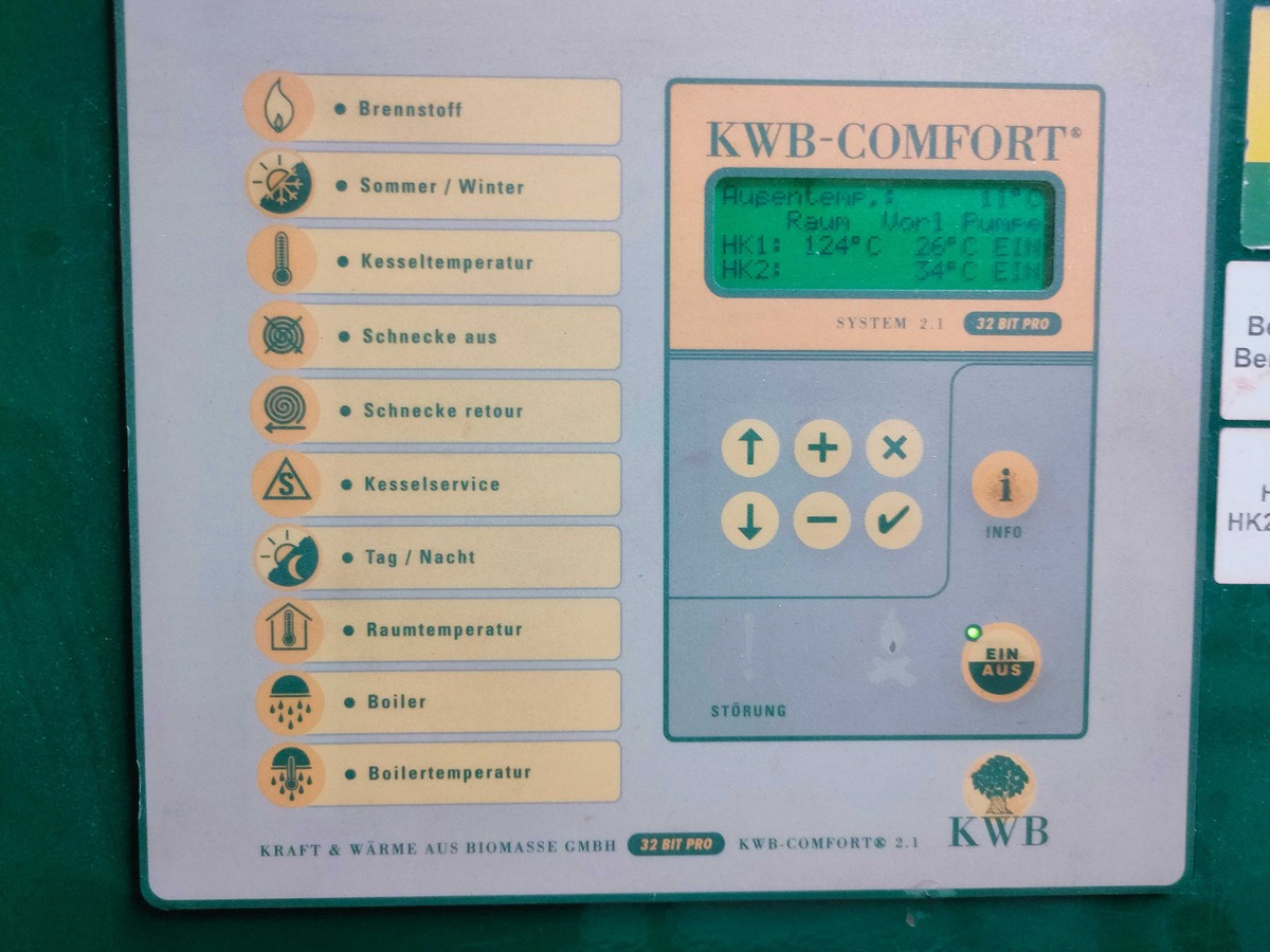

Ich betreibe seit über 20 Jahren eine KWB-Pelletsheizung, die nach wie vor zuverlässig ihren Dienst verrichtet. Schon vor vielen Jahren hatte ich mich dafür interessiert, die Betriebsdaten auszulesen. Nun würde ich das Thema gerne wieder aufgreifen und die Heizung nach Möglichkeit in Home Assistant einbinden.
Meine Anlage:
  • KWB USP 25, 25 kW, Baujahr 2002/2003
  • KWB-COMFORT 2.1, 32 BIT PRO
  • Grundmodul: MONDIAL electronic
  • Typ: 5 000 0100
  • Revision: 63.AD8D
  • Bezeichnung: KWB Comfort Steuerung GM / Grundmodul Pelletautomat 2.xx

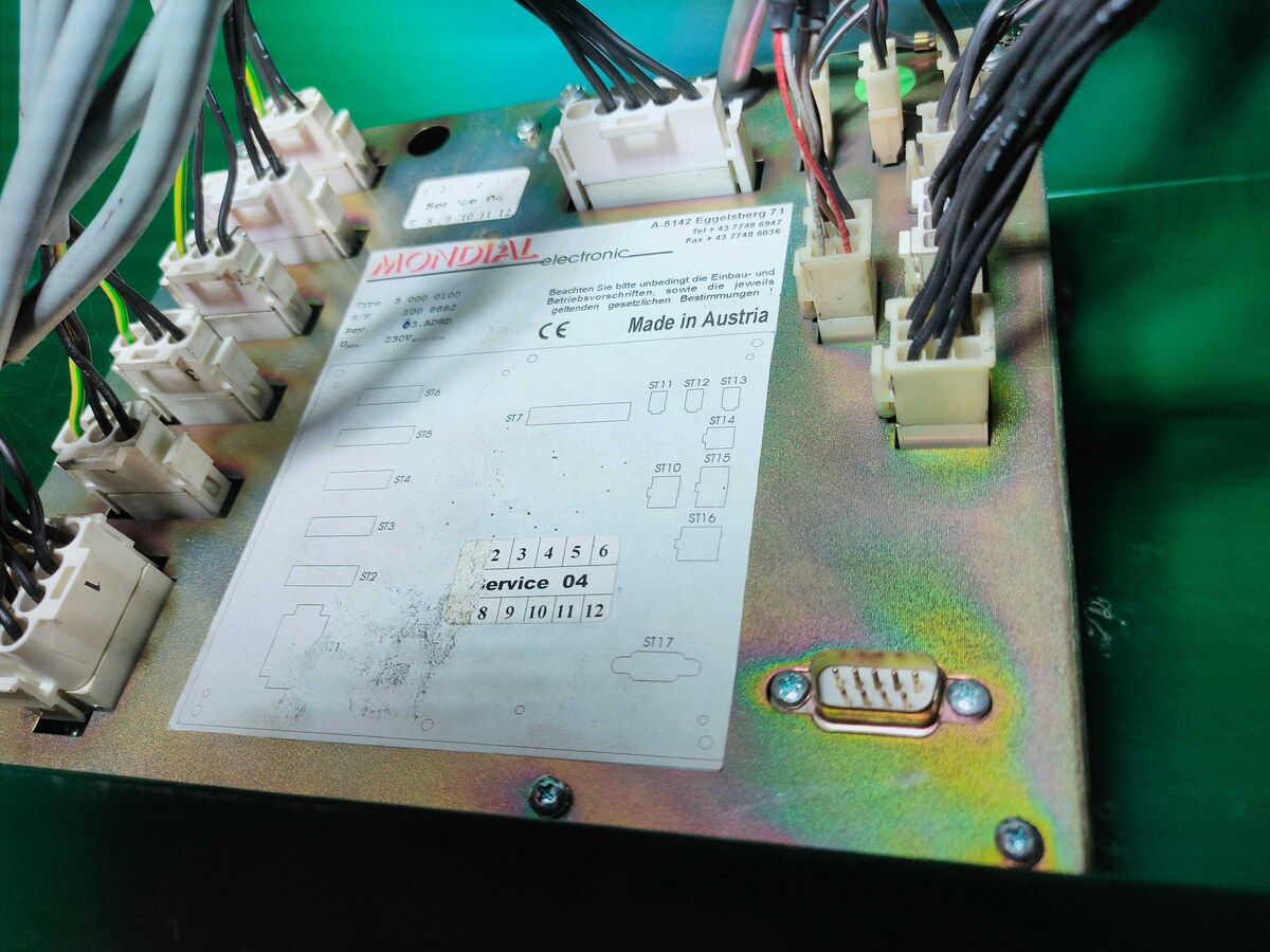

Ich habe inzwischen die Elektronik etwas genauer angesehen und dabei am MONDIAL-Grundmodul einen freien 9-poligen D-Sub-Anschluss entdeckt, der auf dem Anschlussaufkleber als ST17 bezeichnet wird.
Leider konnte ich bisher nicht herausfinden, welche Funktion dieser Anschluss hat.
Mir ist bewusst, dass sich die hier beschriebenen erfolgreichen RS485-Projekte hauptsächlich auf die neuere Comfort 3 beziehen.
Daher hätte ich einige Fragen an euch:
  1. Hat sich vielleicht jemand schon einmal mit der älteren Comfort 2.1 beschäftigt oder sogar erfolgreich Daten daraus ausgelesen?
  2. Weiß jemand, ob sich die Comfort 2.1 hinsichtlich der internen Kommunikation grundsätzlich von der Comfort 3 unterscheidet? Oder könnte es sein, dass zumindest Teile der damaligen RS485-Lösung auch bei der älteren Steuerung funktionieren?
  3. Ist jemandem der ST17-Anschluss am MONDIAL-Grundmodul bekannt? Könnte das eventuell eine Diagnose- oder serielle Schnittstelle sein?
  4. Falls ST17 dafür nicht geeignet ist: Gibt es möglicherweise eine andere Möglichkeit, die Kommunikation zwischen Bediengerät und Grundmodul passiv mitzulesen?
  5. Falls jemand einen alten Anschlussplan, eine Pinbelegung oder Hinweise auf die verwendeten Schnittstellenbausteine hat, wäre ich für jede Information sehr dankbar.

Ich möchte auch keinesfalls auf Verdacht einen RS485- oder RS232-Adapter anschließen und dadurch die mittlerweile über 20 Jahre alte, funktionierende Steuerung gefährden.
Fotos vom Bediengerät, dem MONDIAL-Grundmodul, dem freien ST17-Anschluss und den Typenschildern habe ich gemacht und werde einige davon anhängen.
