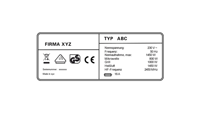

Wieviel kommt aus einer Mikrowelle raus ?
Schau aufs Typenschild, da wird warscheinlich die Leistung draufstehen. Hier ein Beispiel im Anhang.
Wie weit reicht diese Strahlung ?
Veringert sich mit dem Quadrat der Entfernung, wie jede Elektromagnetische Welle. Wird warscheinlich auf dem Mond noch nachweisbar sein wenn du damit in den Himmel leuchtest.
Sind Mikrowellen gefährlich? Kommt auf die Leistung an, 800W schon, 10µW eher nicht. Du könntest auch fragen, ist warmes Wasser gefährlich, 35 grad eher nicht, 100 grad würde ich mir lieber nicht über die Hände gießen. Was machen die Mikrowellen denn mit dem Essen das du da reinstellst? Das selbe machen sie auch mit dir wenn du dich damit anleuchtest. Ist Sonnenlicht gefährlich (sind auch Mikrowellen)? Ist angenehm warm auf der Haut, unter einer Lupe ist es immer noch Sonnenlicht, aber nicht mehr angenehm.

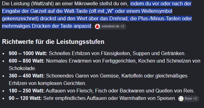

Du fährst dein Auto auch immer mit Vollgas, gelle?
Du willst die Spitzenleistung eines Mobiltelefons mit einer stark gedrosselten Mikrowelle vergleichen, nur um nicht zugeben zu müssen, dass Dein Faktor 100 Unsinn war? Gute Besserung!
Was hast du am Wort "ungefähr" nicht verstanden?
Dummheit oder Nichtwissen?
Mikrowellenöfen machen immer volle Kanne oder Pause.
50% der Maximalleistung z.B. durch 30 Sekunden on/off.
Auch die mit "Inverter"?
Unsere alte Panasonic schaltet jedenfalls nicht, sagt das Messgerät am Netz.
