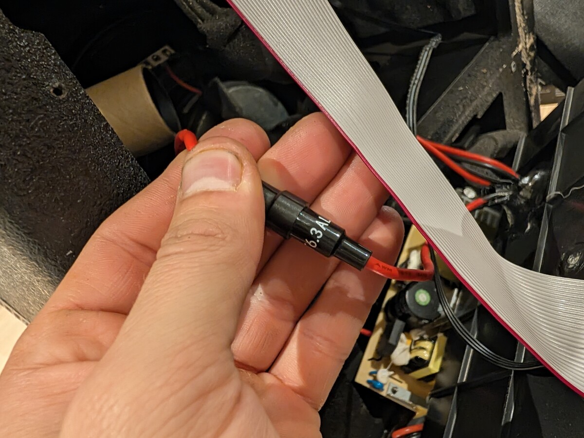

Teufel Rockster air erste Generation
Ich habe leider ausversehen das rote Kabel an den Schwarzen akku stecker und das schwarze an den roten Stecker dran gemacht. Kann mir jemand sagen welche Sicherung da durch ist bzw. Was ich vermutlich tauschen muss? Die Box funktioniert noch wenn man sie einsteckt nur lässt sie sich nicht mehr mit Akku einschalten bzw laden.
Grüße und danke schonmal im vorraus!

Zeige ein (scharfes) Bild von der Platine. Eine durchgegangene Sicherung ist daran erkennbar, dass zwischen ihren beiden Anschlüssen eine deutliche Spannungsdifferenz herrscht, sobald eine Spannung anliegt. Also guck nach, was an Bauteilen auf dem Weg vom Akku zur Schaltungsversorgung an Bauteilen liegt. Wenn du Glück hast, gibt es eine Crowbar-Schaltung als Verpolschutz.
Sicherungen haben mit Mikrocontrollern oder digitaler Elektronik wenig zu tun. Halbleiter sterben meist schneller, falls sie nicht "grenzenlos" überdimensioniert sind. Eine Sicherung dient eher dem Brandschutz, bei einem Akku, der ordentlich Strom liefern kann, durchaus berechtigt.

Es ist möglich, dass das Teil ganz einfach durch Sicherung und leitender Diode bei Verpolung akkuseitig "halbwegs" geschützt ist.
Falls ein RC erreichbar ist, sollte ein dortiger Versuch bei einem >500,-€-Teil auf jeden Fall angeraten sein.

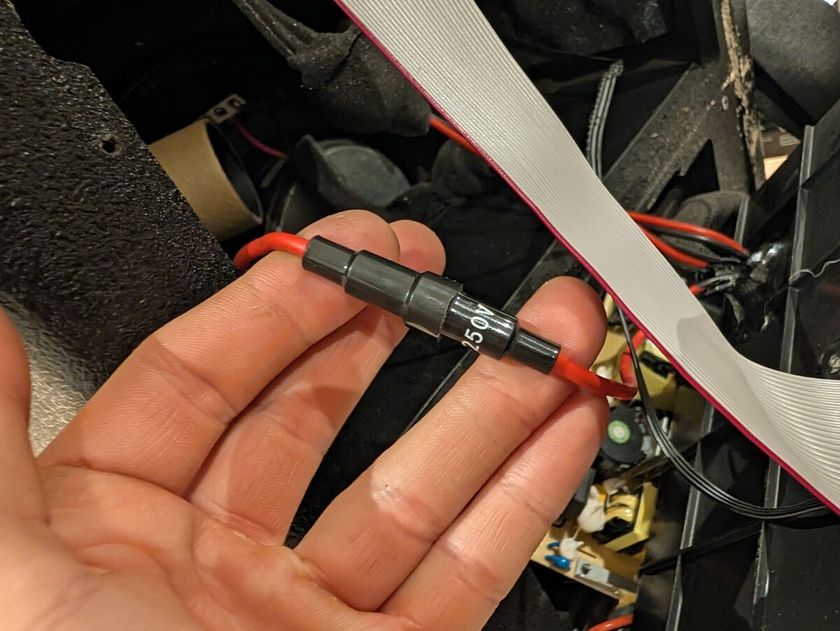

Luca schrieb:
Das war an dem roten Kabel dran, in dem Fall nur die Sicherung tauschen?
Aufmachen, ansehen/durchmessen..
Wenn die durchgebrannt ist, ersetzen und hoffen.
Bedeutend besser wäre es allerdings, wenn jemand vorher in die Akkuspeise-Ladeschaltung reinmisst und testweise dort einen Funktionstest mit einem LNG (mit Strombegrenzung) durchführt.
