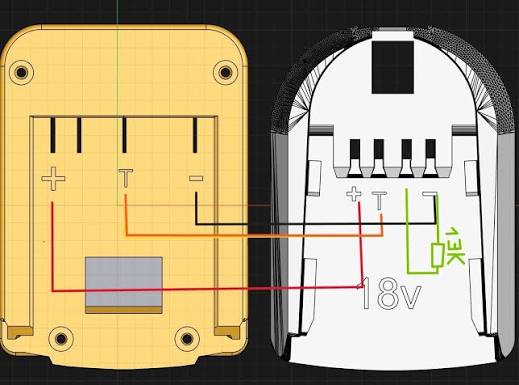

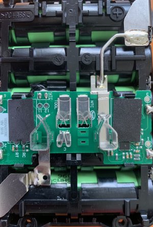

Moin,
zu meiner Überraschung kommuniziert das 18 Volt Akkupack (sieht schwer nach "aftermarket" aus, drinnen) nicht wirklich "intelligent" mit dem Bosch ultimate Staubsauger - da ist nur plus, minus ein 10k NTC und ein Anschluss der mit C bezeichnet wird und einen 1,6k Widerstand gegen Masse geschaltet hat (sowie ein ungenutzer "TOOLS" Pin). Man sieht so ein ähnliches Bild als Bsp. im Anhang bei einem Adapter, allerdings mit einem anderen Wert. weiß zufällig jemand WAS dieser Widerstand bei den 18 Volt Packs angibt und welcher Wert was konkret? Man ließt "Entladeschlussspg."?
Danke, Klaus.
