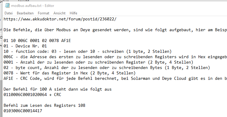

hallo
kurze Frage zu modbus:
"02 - byte count, Anzahl der zu lesenden oder zu schreibenden Bytes (1 Byte, 2 Stellen)"
Was ist damit gemeint? Scheint ziemlich egal zu sein, ob da eine 1 oder 2 steht - würde mich aber interessieren, wie man es korrekt macht.

Das ist Modbus RTU. Die erste Länge ist vom Modbus Protokoll selbst. Die zweite Länge ist dann deye spezifisch, also hat nichts mit Modbus selbst zu tun, sondern ist eine länge die deye intern definiert.
Keine Ahnung ob das verständlich ist, aber so stellt ich es mir vor.

Das RTU-Telegramm "read holding register" ist wie folgt aufgebaut:
1 Byte Geräteadresse
1 Byte "function code", hier 0x03
2 Bytes Nummer des ersten zu lesenden Registers
2 Bytes Anzahl der zu lesenden Register
2 Bytes CRC
Eine "Anzahl von Bytes" gibt es in diesem Telegramm nicht, die gibt es nur bei der Antwort, die ein Modbusgerät als Folge zurücksendet:
1 Byte "function code", hier wieder 0x03
1 Byte Anzahl der folgenden Nutzdatenbytes
  ... Nutzdatenbytes
2 Bytes CRC
