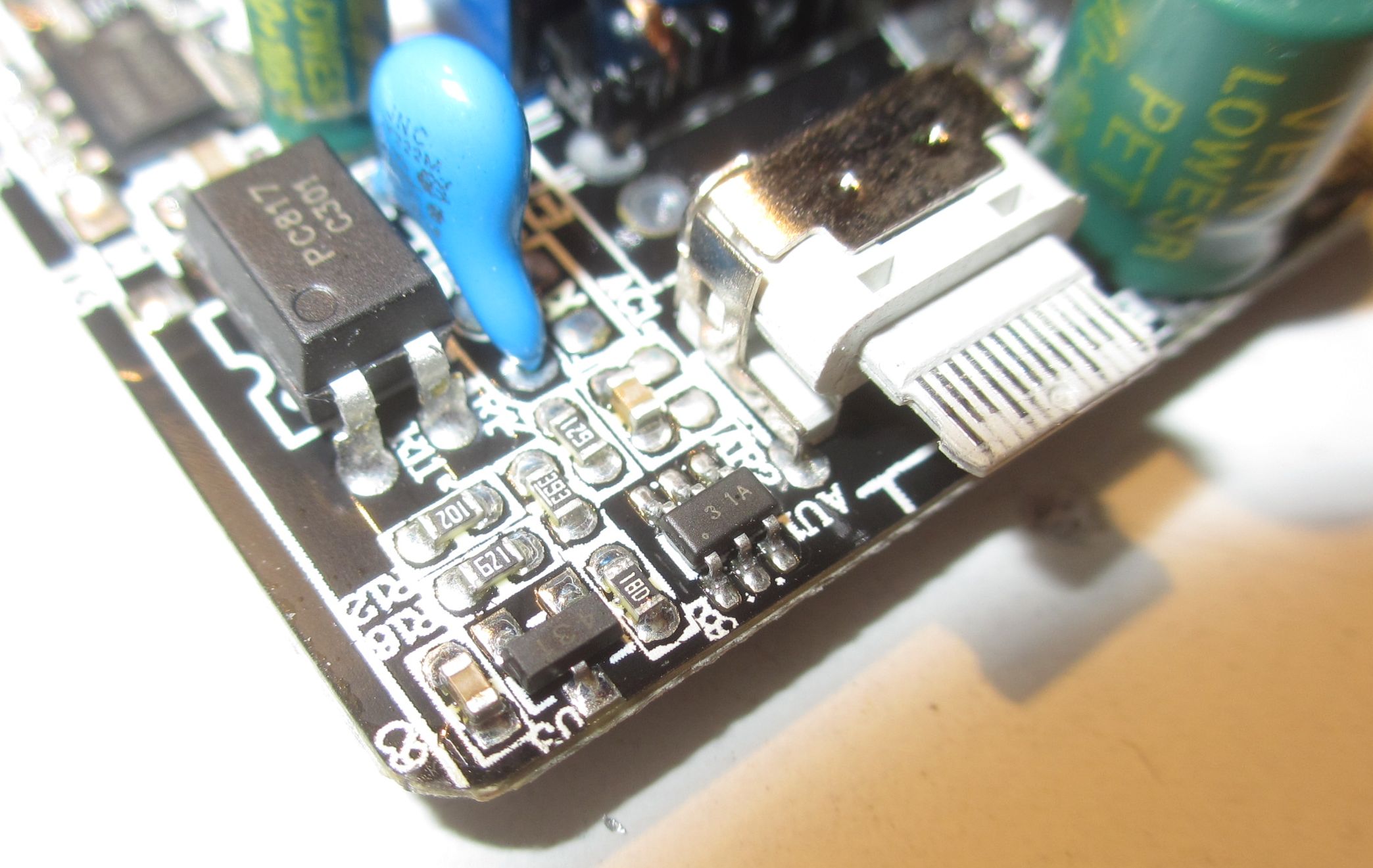

Moin,

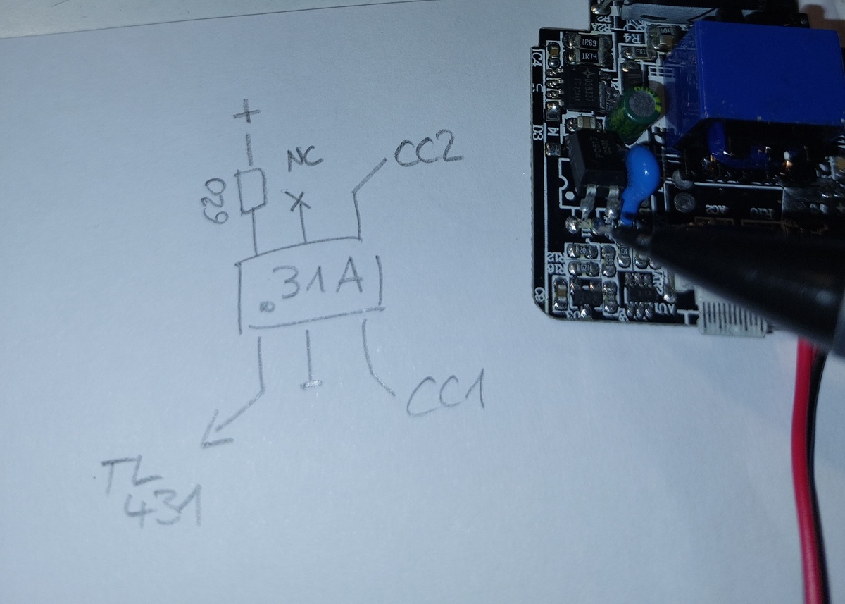

ich denke der 31A. kümmert sich um die PD COM und steuert dann den "Schwellwert" des TL431, der dann über den OK die 5 oder 9V anfordert? Oder wie funktioniert das?
Kennt jmd den 31A. (rein aus akadem Interesse...hinz? :) )
Klaus.

bei PD geht es ja gerade darum verschiedene Spannungen auszuhandeln. Da ist nen 431 eigentlich die falsche Lösung für.
Man könnte es schon implementieren indem man dem 431 am Spannungsteiler Ströme addiert/subtrahiert, aber das geht mit integrierten Lösungen deutlich einfacher.
Meine Vermutung: das Ding macht kein PD.

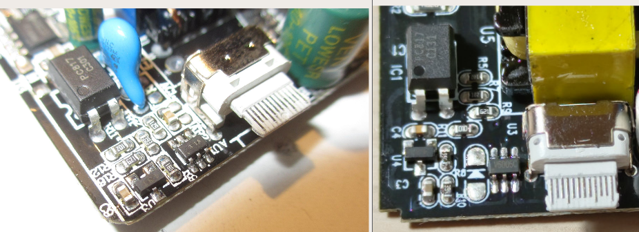

Hallö
aus Interesse hab ich mal geschaut und da hab ich was Ähnliches gesucht und das hier ist möglicherweise etwas ähnlich. Falls unpassend dann pardon, habe auch nicht alle SMD Bauteile da gemustert
Im Anhang mal ein visueller Vergleich, sagt aber nichts, will nur ein Beispiel vorstellen(sot23-6, mit tl431), keine IC Identifizierung in irgendeine Richtung

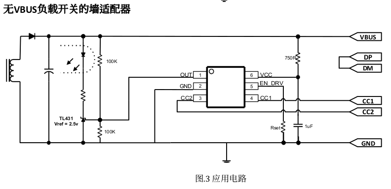

Hier hat jemand ein Apple Ladegerät-Klon https://habr.com/ru/companies/ruvds/articles/772824/
Hat Schaltung analysiert und gibt an, dass da ein SR7603PD6 (Power delivery controller sot23-6) eingesetzt wurde
Datenblatt für SR7603PD6 ist hier vorhanden chinesisch, Quelle für Anhange https://bbs.16rd.com/thread-578411-1-1.html

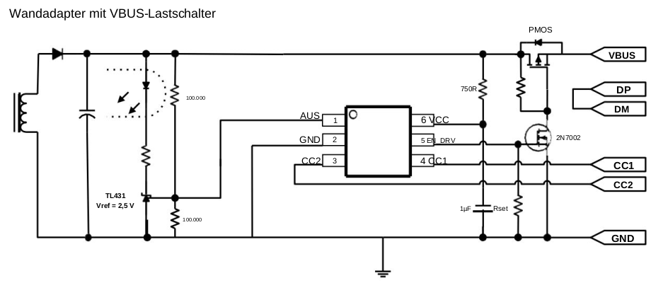

Den sync Gleichrichter Fet steuert er auch.
Bei dieser Schaltung gibt es einen MT6705 dafür

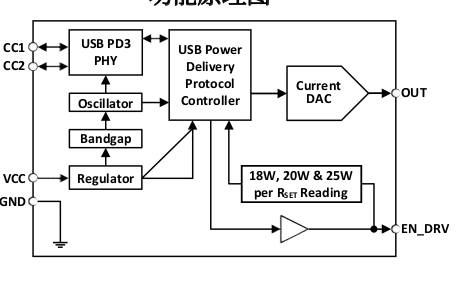

Merkmale SR7603PD6 • On-Chip-Erkennung mehrerer Ladestandards:
  • USB Power Transfer 3.0 Fix PDO (Unterstützt 18W/20W/25W-Konfigurationen)
  • USB Power Transfer 2.0 Fix PDO
  • USB Typ-C CC-Logic Betriebstemperatur : -40 °C bis +125 °C •SOT23-6-Gehäuse

Guck an, sehr interessant vielen Dank für die Details!
Da der primäre Part defekt ist habe ich mal den sekundären Part mit etwas über 5 Volt versorgt und die Diode des Optokopplers durch eine rote Diode ersetzt.
man sieht dann dass diese anfängt zu leuchten bei 5,05v weil er ja das primäre Schaltnetzteil runter regeln möchte.
sobald man ein Handy über usb-c Kabel anschließt handelt dies ein power delivery schnellladevorgang aus und die rote LED geht aus weil ja dann 9 Volt angefordert werden sollen vom primärnetzteil.
interessanterweise denkt das Handy sogar es sei in 59 Minuten voll obwohl gar kein wrkl Strom fließt bei "weiterhin" 5 Volt...
