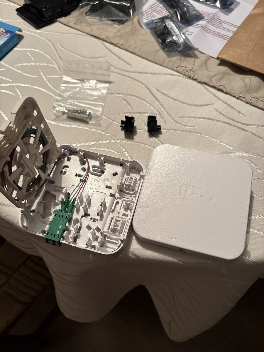

Grüße,
Der Glasfaserausbau steht an und in meinen Räumlichkeiten will ich das selber „fertig“ machen. Von den Jungs hab ich schon das rot/ weiß gestreifte Pipe zum einblasen bekommen. Da der Ausbautrupp noch dauert hatte ich mir mal einen zweifach APL gekauft (steht Telekom drauf 🤣) und wollte den anbauen und das Pipe entsprechend verlegen.
Die Ableitung hier gibts zum APL dazu:
https://ifu.prysmian.com/IPs/PM/Data/IP533%20-%2001%20-%20Gf-TA%20Gf-AP%20XS%20DT%20OTO%20Prysmiangroup%20DE.pdf
So wie ich das sehe wäre es der rechte Seiteneingang unten auf Putz…
Hat jemand auch so ein Teil bei sich in Verwendung und kann mir mal bitte ein Foto davon schießen, wie bei ihm das Pipe eingeführt und abgelängt ist?
Danke

rot weiß gestreift deutet auf eine Speedpipe für den Außenbereich / die Erdverlegung hin. Ein solches Rohr passt nicht direkt in diese TA. Entweder man läßt die Speedpipe vorher enden und führt nur das eingeblasene Kabel ein oder man verwendet HÜP/Onebox etc. Dass auf letztere verzichtet wird kommt vor - mit sicherlich regionalen Unterschieden - in meiner Region habe ich das live nur einmal gesehen. Leider keine Fotos mehr vorhanden.
Ist das Vorgehen abgeklärt? Sonst macht man sich viel Arbeit und am Ende reißen es einem die Techniker gleich wieder raus.
Doch, genau dafür ist die gedacht. Also zumindest für das 7mm-Rohr, wie es im eigenwirtschaftlichen Ausbau verwendet wird.
Für die Innenverlegung gibts ja eigentlich halogenfreies, weißes Speedpipe oder halt das dünne Innenkabel. Aber mein Gott...
Für Häuser mit 1-2WE ist die im 1. Beitrag verlinkte Variante der Standard seit mehreren Jahren.
Je nach Aufwand und Mithilfe vom Kunden ist denen das eher egal.
Auf Seite 5 und 10 ist das doch abgebildet? Die Abdichtung/WGT/Gas-Stopper müsste der Techniker dann mitbringen.
Stimmt
Entweder man läßt die Speedpipe vorher enden und führt nur das eingeblasene Kabel ein oder man verwendet HÜP/Onebox etc. Dass auf letztere verzichtet wird kommt vor - mit sicherlich regionalen Unterschieden - in meiner Region habe ich das live nur einmal gesehen. Leider keine Fotos mehr vorhanden. Ist das Vorgehen abgeklärt? Sonst macht man sich viel Arbeit und am Ende reißen es einem die Techniker gleich wieder raus.
Nein, dachte das wird schon passen… Hab aber auch im Netz Bilder von der Box und rot weis pipe gesehen

In der Tat helfen mir die gemachten Kommentare ziemlich gut weiter und ich werde mal mit den Jungs in Kontakt treten wie ich denen das mundgerecht vorbereiten kann.
In der Tat gibt es diese Übergänge frei verfügbar:

Hab heute telefoniert…. Der Einbläser / Installateur verbaut keine dieser Reduzierungen und mag meinen Telekom Kasten nicht 🤣
Das 10er Pipe geht direkt in den seinigen Kasten 23 x 18 x 6 cm …
bin gespannt, aber platzmässig passt das bei mir schon ..
