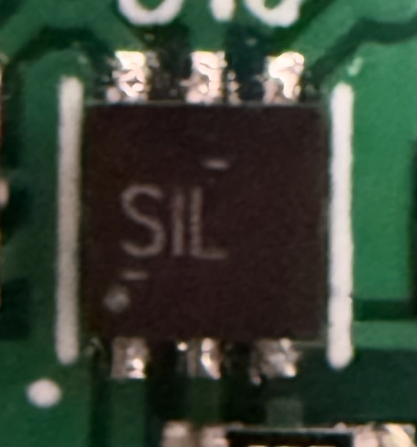

Unbekannter 6-poliger SMD-IC – Aufdruck SIL / S1L, 2 × 2 mm
OP #8107795

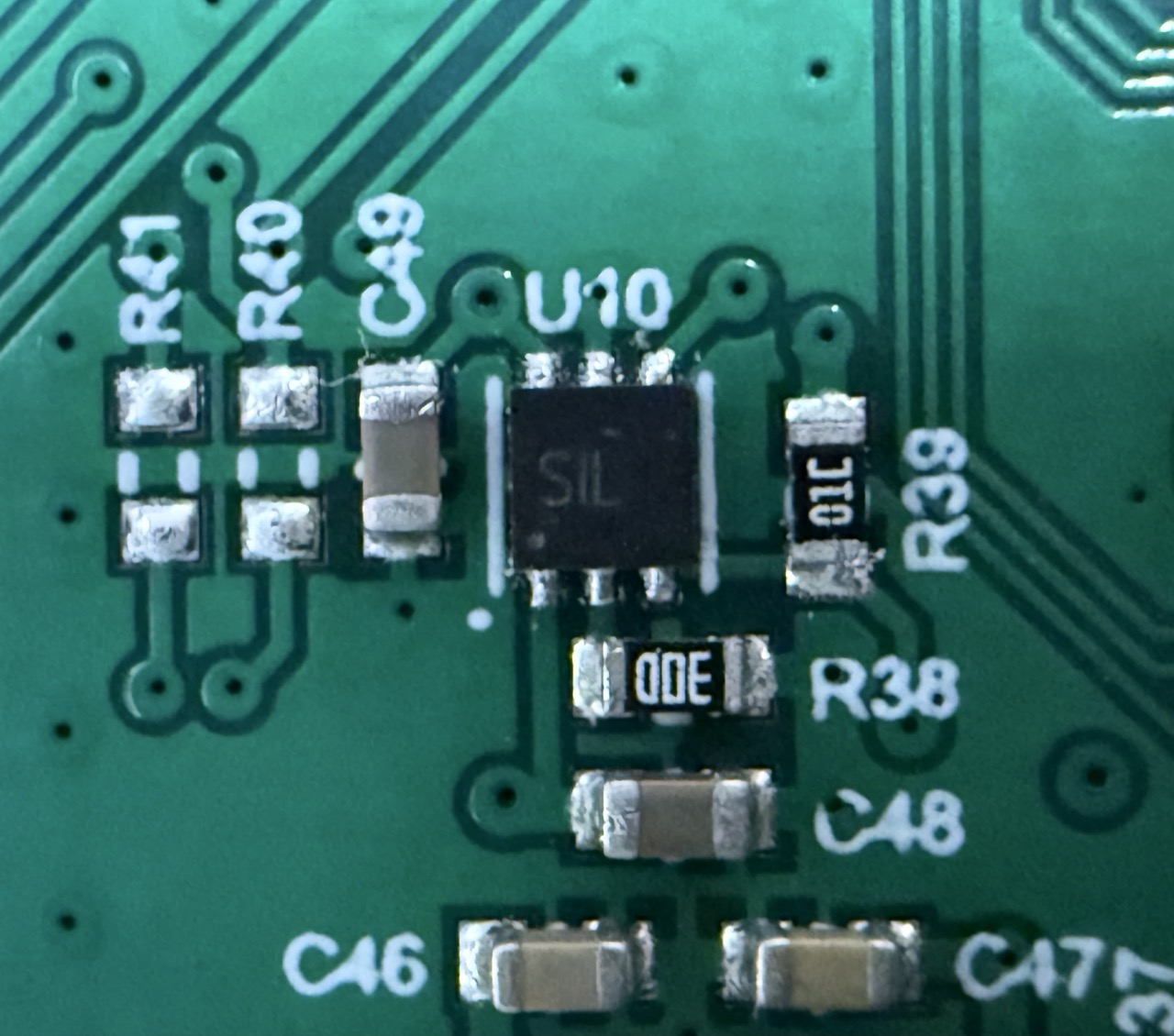

ich versuche, einen unbekannten SMD-Baustein auf einer Steuerplatine zu identifizieren.
Bauteildaten:
  • Gehäuse: 6 Pins (3 je Seite), ca. 2 × 2 mm
  • Aufdruck: SIL oder möglicherweise S1L
  • Kein Herstellerlogo erkennbar Bisher ermittelte Anschlussbelegung: Pin Verbindung / Messwert 1 +5 V, Kondensator nach GND 2 Ca. 200 kΩ nach GND 3 3,3-V-Logiksignal 4 3,3-V-Logiksignal 5 GND 6 +5 V, verbunden mit der Versorgung eines LED-Treibers
Zwischen Pin 1 und Pin 6 besteht im spannungslosen Zustand kein Durchgang. Im eingeschalteten Zustand liegen beide auf 5 V.
Die beiden 3,3-V-Signale sind mit einem I²C-I/O-Expander verbunden.
Die Pinzählung basiert auf meiner bisherigen Zuordnung und ist noch nicht mit einem Datenblatt abgeglichen.
Möglicherweise handelt es sich um einen elektronischen Lastschalter, der eine 5-V-Versorgung schaltet.
Kann jemand den Baustein anhand der Beschriftung, Gehäusegröße und Anschlussbelegung identifizieren?
Ein Makrofoto des ICs und seiner Umgebung ist beigefügt.
