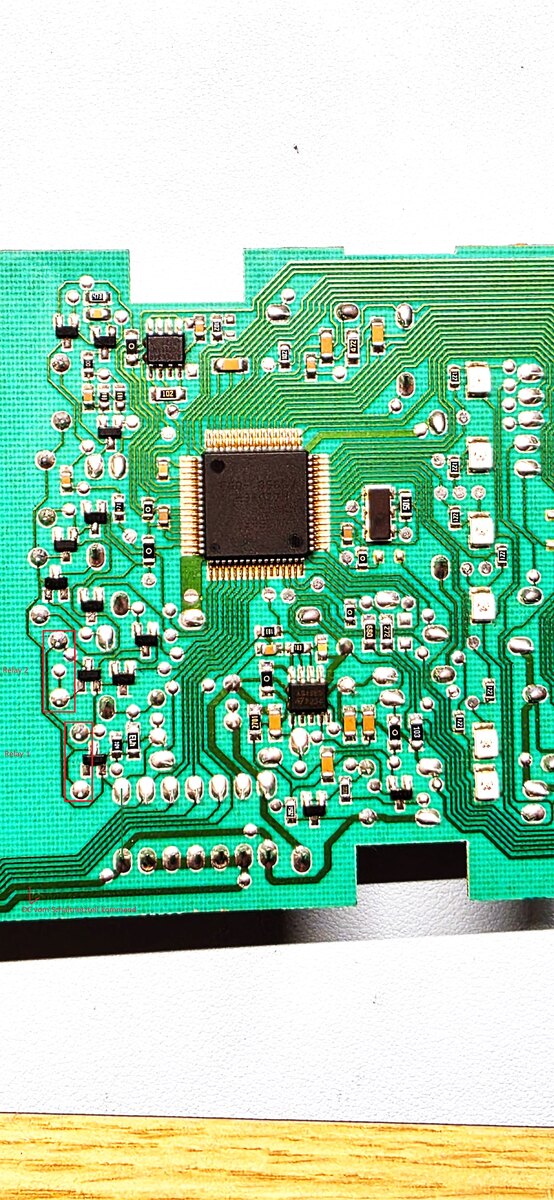

habe hier einen defekten Wäschetrockner aus den 00er Jahren. Das Heizelement wird nicht mehr vom Relay geschaltet. Ich habe das Heizelement durchgemessen und auch mal an der Steckdose direkt angeschlossen und es ist in Ordnung. Der NTC am Heizelement ist auch in Ordnung. Also habe ich mal die Elektronik unter die Lupe genommen und siehe da die 2 Relais für das Heizelement (jeweils eine Heizspirale für ein Relay) werden nicht mehr angesteuert. Da fehlen die 12V DC. Die anderen Relay werden angesteuert und die Maschine läuft sonst einwandfrei. Relay hat keinen Kurzschluss. Meine Vermutung ist, dass irgendwo eine Diode oder Transistor defekt ist. Ich hab mal angefangen die Schaltung zu reverse engineeren, aber ich bin mir bei den SOT-23 Bauelementen nicht sicher. Dachte vielleicht ist hier ein Experte der mir helfen kann.
Die Beschriftungen auf den SOT-23 Bauteilen wären: A8, A7, FD, 1F, 3F. Laut Google handelt es sich um Transistoren und Dioden. Leider spuckt Google mehrere Möglichkeiten aus. Auf 2 Bauteilen fehlen die Beschriftungen leider...
Das Bild ist der relevante Ausschnitt der Leiterplatte. Links davon sitzt das Schaltnetzteil. Die ICs wären: oben links ein ATMEL EEPROM, Mitte rechts ein Oszillator, unten rechts ein Schaltregler und mittig ein 8-bit uC

Bei den Bauteilen handelt es sich um: A8A - NPN mit 10k-10k Widerstandsnetzwerk, A7s - BAV99. FDs - PNP Darlington, 1Fs - NPN, 3Fs - PNP
Hab die Bauelemente gemessen und die Google KI spuckt hier die genauen Bauteilbezeichnungen aus. Ich habe die Ansteuerung reverse-engineered und das Problem ist der Mikrocontroller. Der gibt an 2 Pins keinen High-Pegel raus sondern die bleiben auf Low, so dass die jeweiligen Transistoren nicht schalten. Tja, da weiß ich leider auch nicht mehr weiter. Die NTC Schaltung habe ich jetzt auch angeschaut. Das passt auch. Da ich die Firmware nicht vom uC ziehen kann (maskenprogrammiert) um zu schauen warum die Pins nicht auf High gehen stehe ich jetzt auf dem Schlauch. Außer jemand hat hier vielleicht Spezialwissen :D Welche Vorbedingungen werden typischerweise vom uC abgefragt bevor solch ein Heizelement angesteuert wird? Was noch bleibt wäre die OPV Schaltung. Habe ich noch nicht im Detail angeschaut. Der OPV ist als Impedanzwandler konfiguriert und der Ausgang geht auf den uC (so viel habe ich schon raus) :>
Hättest mal besser Fotos gezeigt.
Die mit ..s stammen wohl von Infineon: BCV26, BC847B und BC857B.
Der A8A könnte von LRC stammen: LMUN2211LT1G
Hast du eigentlich mal das Servicemenü aufgerufen?

Ich habe jetzt mal in der Bedienungsanleitung nachgeschaut und folgendes im Bild stehende versucht. Damit gelangt man offensichtlich ins Service Menü. Ich komme da aber gar nicht erst rein. Es scheint entweder der Mikrocontroller durch zu sein oder der EEPROM. Das wars dann mit der Reparatur denn das kriege ich leider nicht mehr ersetzt.
