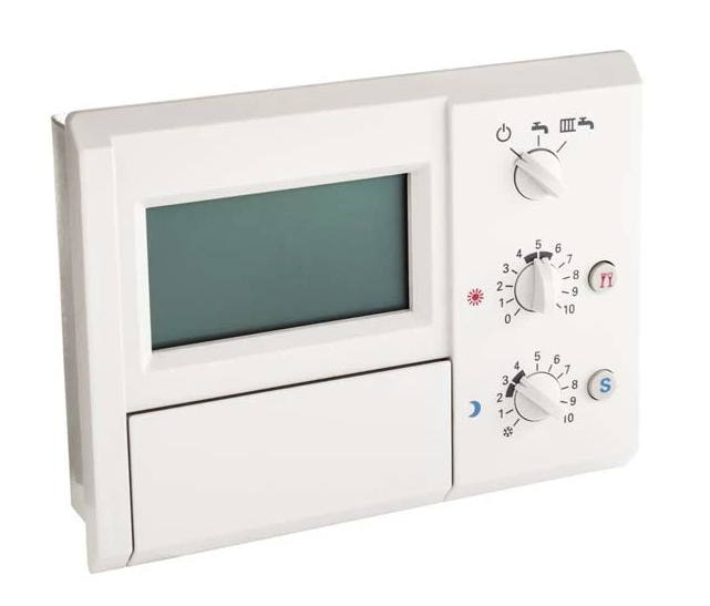

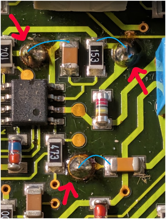

Hallo zusammen, ich hoffe, ich bin hier richtig.
Unserer Steuerungseinheit (Comfortrol) der Heizung hat zwei Drehregler für die Temperatur (Tag & Nacht). Der obere funktioniert nicht mehr richtig, d.h. die Zahlen springen immer hoch und runter (Kontaktproblem, Abnutzung?).
Ich habe bereits ein Ersatzgerät, welches seit Jahren ordentlich funktionierte. Doch auch das fängt nun an zu spinnen. Daher dachte ich mir, ich könnte das alte Teil mal auseinander bauen und versuchen zu reparieren. Worst Case wäre, dass ich das Teil schrotte. Da ich aber ohnehin ein neues brauche, wäre das absolut nicht schlimm. Ich nutze das ganz alte sozusagen als Versuchsobjekt. Das aktuelle lasse ich unberührt, da noch eingeschränkt funktionsfähig.

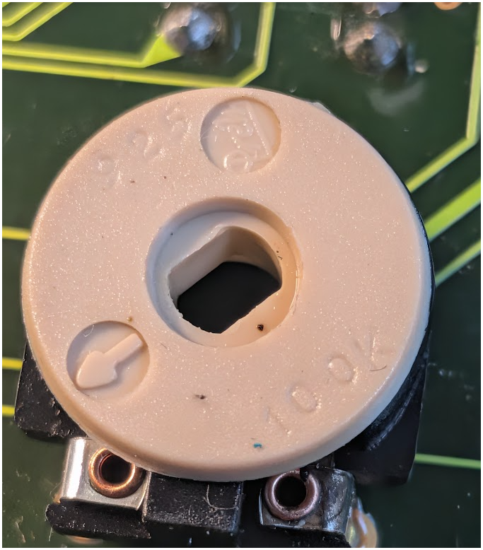

Zum eigentlichen Thema: Wie ich bisher herausgefunden habe, ist ein Potentiometer von Piher verlötet (die roten Pfeile sind die Lötpunkte von unten). Nahaufnahme der oberen beiden Lötpunkte habe ich auch mit angehängt.
Da ich eigentlich nichts mit Elektronik zu tun habe (wohl aber nicht unbegabt mit solchen Dingen bin), wollte ich hier mal nachfragen, ob ihr mir:
  • sagen könntet, welches Teil ich brauche?
  • die Lötstellen noch ok aussehen (Originallötstellen)?
  • Sonst noch Tipps mit auf den Weg geben könnt?
Ich habe hier einen Feinlötkolben. Ich würde mich das auch trauen, da ich eh nichts noch kaputter machen kann als es ohnehin schon ist.
Ich habe bereits Piher PT15 100k Potis gefunden, bin mir aber nicht sicher, ob das alles so passt. Zumal die, die ich gefunden hab, etwas anders aussehen. Z.B. https://www.buerklin.com/de/p/piher/trimmpotentiometer/pt-15-nv-100k/66E468/
Ich hoffe, ich hab alles Nötige gesagt und wäre froh, wenn ihr mir helfen könntet. Und ich mache das nicht nur um Geld zu sparen, sondern weil mir solche Dinge auch einfach Spaß machen - insbesondere wenn es dann auch funktioniert :)

Das Original ist von Preh, die es nicht mehr gibt. Könnte daher sein, daß das Oval bei anderen Herstellern nicht exakt paßt.
Die rechte Kontaktniete, genauer der Streifen darunter, sieht korrodiert aus. Kann man zwar prinzipiell nachlöten, aber es wird eher so sein, daß der Kontakt zur Kohleschicht gelitten hat. Und da hilft dann kein Lötkolben.
Heizungssteuerungen sind der Klassiker, wo man sich mit dem Austausch von einzelnen Bauteilen, meist Elkos, Relais oder eben andere mechanische Teile für ein paar Groschen den Wert eines Kleinwagens ersparen kann.
Beim Auslöten ohne Entlötpumpe reihum jedes Bein immer nur ein Stückchen anheben und abkühlen lassen. Die stecken in Durchkontaktierungen, die bei zuviel Hitze oder Gewalt ausreißen können.

Da steht Preh drauf. Die machen inzwischen anderes https://www.preh.com/historie
Ein Piher PT15 lässt sich bestimmt verwenden, notfalls mit Drähten einlöten. Erfreulicherweise gibt es die Variante mit Loch. Ich empfehle eine passende lange Steckachse gleich dazu zu bestellen. Wenn der Viessmann Knopf nicht passt, kann man die nach abdrehen in den hohlgebohrten Knopf einkleben.
Ich empfehle statt der 104A2020--S Variante von Bürklin lieber 104A2020-ES von Mouser, die ist mit 10k statt 1k cycles spezifiziert. Mouser hat V02=12,5 und V15=15mm Varianten.
Das sieht mir leider so aus, wenn ich mir bei TME die Bilder von Piher so angucke.
https://www.tme.eu/de/details/14008ne/werkzeug-zur-einst-von-potentiometern/acp/
Es gibt aber diese Verlängerungsachsen, die sich wie ein Druckknopf in die alten Potis, die nur Schlitze hatten, einkrallen.
Bei Bedarf kann ich mal in einer meiner "Wunderkisten" gucken, ob ich noch 100K liegend habe. Ich brauche nur die Maße, ob groß, oder klein (die gab es in 2 Größen). Ist ein Eierkarton mit gut abgelagerter NOS DDR-Ware.
Die sahen ebenso ungekapselt, wie das Original aus. Eventuell kann man den Plastikprömpel aus dem Alten Preh auch umtransplantieren.
Ansonsten würde ich da entweder einen gekapselten Trimmer reinfrickeln und den Drehknopf abziehen und durch das Loch mit einem Uhrmacherschraubendreher einstellen oder die Anschlüsse an der Leiterplatte mit ein paar cm Litze verlängern und ein Poti in die Frontplatte einschrauben und das über die Litzen anschließen.
Ich wuerde bei sowas mit meiner Proxxon oben die beiden Kupfernieten am Poti abschleifen, danach die beiden unteren Beine einzeln warm machen und rausziehen, danach den Rest.
Okay, vermutlich wuerde ich auch erst den oberen Einzelpin warm machen und dann das Poti da hochziehen und dann die unteren Beiden abwechselnd, aber ich hab auch Erfahrung. Wenn jemand sowas das erste mal macht ist vermutlich die obere Loesung besser. Es ist hier ja egal wie das Poti am ende aussieht, nur die Platine zaehlt.

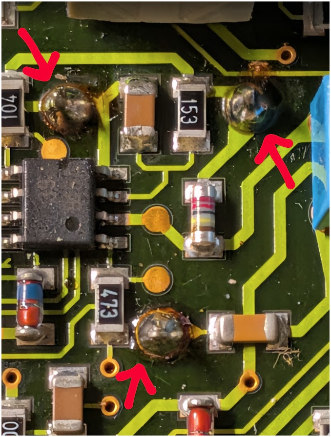

Nachdem was das diesmal recht gute Foto so zeigt scheint dies hier ja wirklich ein relativ billiger Murkstrimmer zu sein. Kein Wunder das der andauernd kaputt geht. Da wuerde auch sehen das man da was anderes einbaut.

Professionelle Lötstellen sehen anders aus. Da ist gefühlt einen Faktor zwei zu viel Lötzinn dran. Es soll sich ein Meniskus um den Pin bilden, keine "Halbkugel".
Welcher Pin macht denn die Kontaktprobleme?
Sind die Lötstellen in Ordnung, d.h. ist die Verbindung zwischen Pin und Leiterbahn ok (messen zwischen Pin und an der gleichen Leiterbahn angeschlossenem Bauelement)?
Oder ist es der Schleifer auf der Widerstandsbahn bzw. eine der Nietungen?
(messen zwischen einem Pin und den beiden anderen, bewegen des Schleifers)
#8108586
Das ist Handarbeit. Die hatten die Platine mit SMD auf der Maschine und haben hinterher den Rest von Hand gemacht. Siehst du an dem Flussmittel an der Loetstelle vom Trimmer.
Und da sass dann halt ein Student im Ferienjob der davon getraeumt hat sich mit der Kohle eine coole Grafikkarte fuer seinen PC zu kaufen und so etwas abgelenkt war...

PT15GV, sofern das Poti auf deinem Foto auf Linksanschlag steht.
Da der Pfeil bestimmt die Schleiferausrichtung markiert, wäre die G Variante sicher besser, nur kann ich keinen Shoplink dazu finden.
Wenn der Originalknopf nicht im Piherloch hält und man die passende Steckachse mit den Knopf verbinden muss, geht auch die N...ES Variante.

Ich habe den Poti erst mal mit 100% Iso per Spritze gereinigt. Dann mit einem dünnen Tuch mit Iso versucht, den Innenbereich zu reinigen (zumindest soweit ich mit dem Tuch reingekommen bin).
Kontaktspray, WD40 oder Ballistol lasse ich erst mal außen vor.
Bisheriges Ergebnis (nach Behandlung mit Iso): Die alte Bedieneinheit funktioniert wieder. Ich beobachte jetzt schon länger und bisher verstellt sich nichts. Die Bedieneinheit hat noch ein batteriegeführtes (2xAAA) Display, welches sich sofort einschaltet, wenn sich an den Drehrädchen was tut. Da ich nicht ständig davor sitzen/stehen wollte, habe ich kurzerhand die Hunde-Cam umfunktioniert und auf das Display gerichtet. Bewegungserkennung eingeschaltet und nun nimmt sie auf, sobald das Display angeht (sich das Rädchen also dreht).
Und bisher nix aufgenommen, also keine Probleme. Sollte es dennoch in Zukunft Probleme geben, werde ich mich um neue, passende Potis bemühen und einlöten.

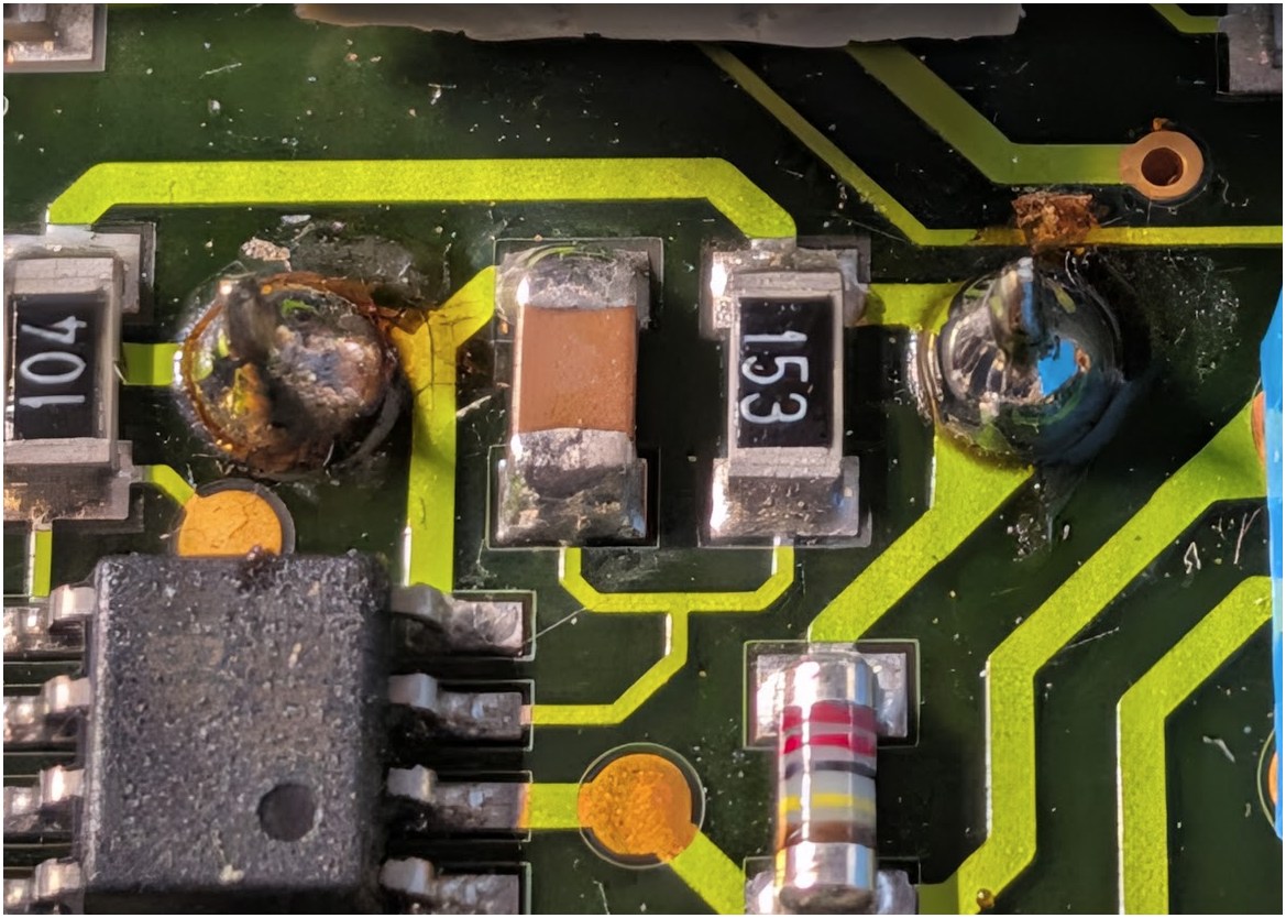

Ein anderes "Problemchen" hat sich aber ergeben: Diese beiden Kontakte (Foto) sind mit den Batterien (2xAAA) verbunden und sind für die Displaybeleuchtung zuständig. Wie man sieht ist die untere Platte durch. Ich habe das jetzt mal laienhaft (ohne Flussmittel und mit uraltem billig Lötkolben einigermaßen versucht, neu zu benetzen. Naja, eher semierfolgreich. Ziemlich hoher Berg ist entstanden. Der Kontakt jedoch ist wieder da.
Allerdings summt es nun deutlich hörbar wenn das Display an ist. Ich vermute, ich kenne die Lösung schon: Nochmal mit ordentlichem Lötkolben, Lötzinn und Flussmittel möglichst dünn benetzen. Werde ich machen und berichten. Neuer Lötkolben inkl. gutem Zubehör (Zinn, Flussmittel) sind unterwegs.
Mit einem Glasfaserpinsel drüber radieren, oder (mit Gefühl) und einem Messer vorsichtig blankkratzen. Dabei tunlichst der Durchkontaktierung fernbleiben. Dann sollte die Fläche auch wieder Zinn annehmen.
Flussmittel ist das A und O. Was auch funktionert, Lötzinn mit Flussmittelseele nutzen. Der Trick ist nur, nicht mit dem Lötkolben das Zinn in der Luft aufzuschmelzen, sondern mit dem Lötkolben auf dem Kupfer aufsetzen und seitlich Zinn zuführen, so das es gleich auf dem Kupfer aufschmilzt und dieses benetzt.

Im Ernst, ich weiß nicht genau was du meinst. Sollte der gesamte goldfarbene Bereich weggemacht werden oder nur der vermeintliche Punkt in der Mitte, der nach Korrosion aussieht (es aber nicht ist, da ich das schon weggemacht hab; dort fehlt einfach die goldfarbene Schicht).
