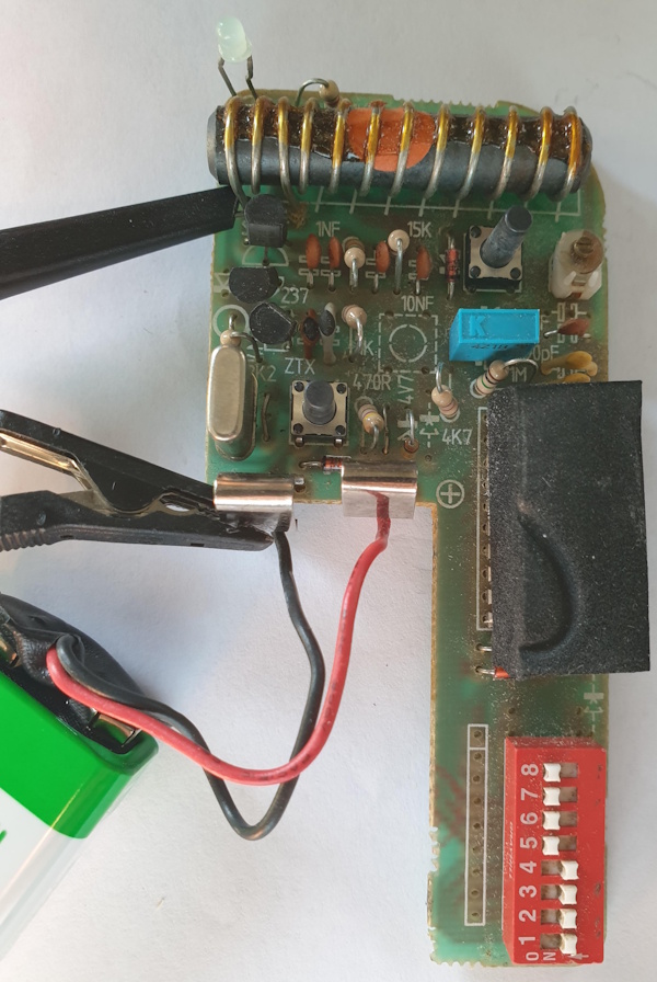

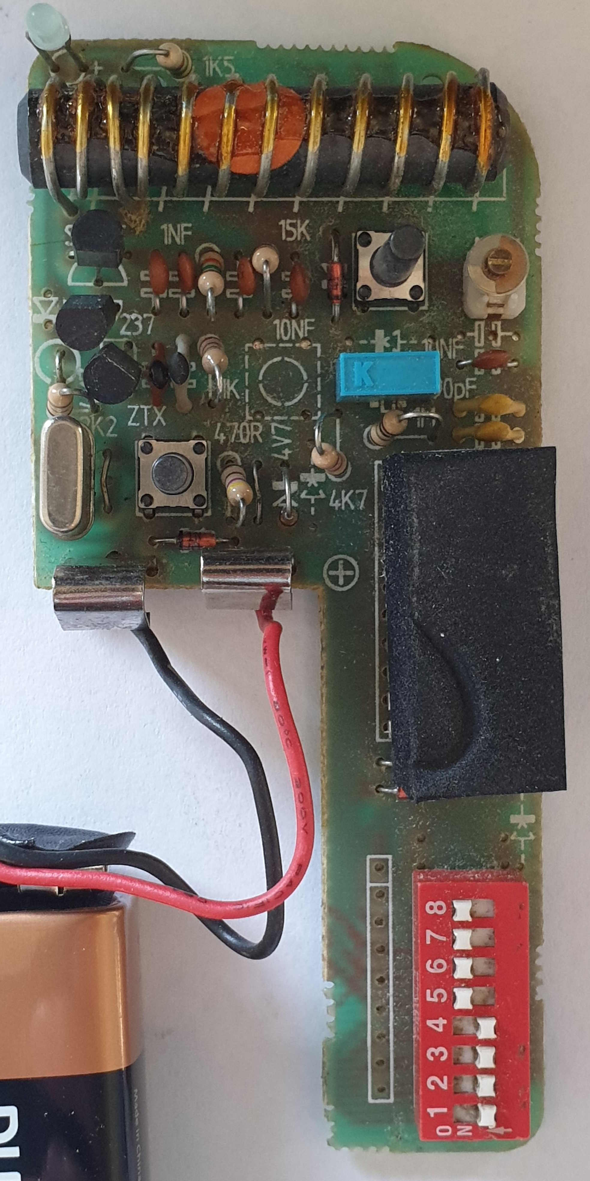

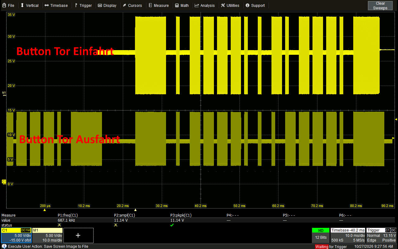

Hallo
Gemieteter Garagenplatz mit etwa 100 Stellplätzen, je ein Tor für Rein und Raus. Ich habe eine ca. 45Jahre alte Fernbedienung, bereits die 3. Generation Drucktaster eingelötet und ein neues Holz-Gehäuse dafür gefräst. Ich habe keinen Zugriff auf den Empfänger. Vermietet will etwa 140€ für eine neue Fernbedienung. Außerdem hänge ich an meinem Holz-Gehäuse.
Leider hat sie nach und nach immer weiter den Dienst verweigert. Zu Beginn an kalten Tagen, meist ging der Rein Button nicht mehr, aber der Raus Button ging noch. Nun geht nur noch der Raus-Button sporadisch und der Rein-Button schon Monate nicht mehr. Am kleinen Drehkondensator habe ich gedreht, dann ging sie ein paar Wochen zum raus fahren mit super guter Reichweite, Rein trotzdem nicht. Nun wieder gar nicht mehr.
Von Funktechnik hab ich leider kaum Ahnung.

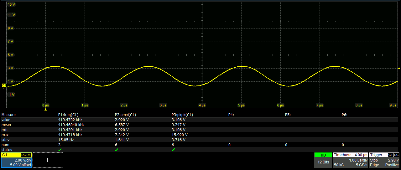

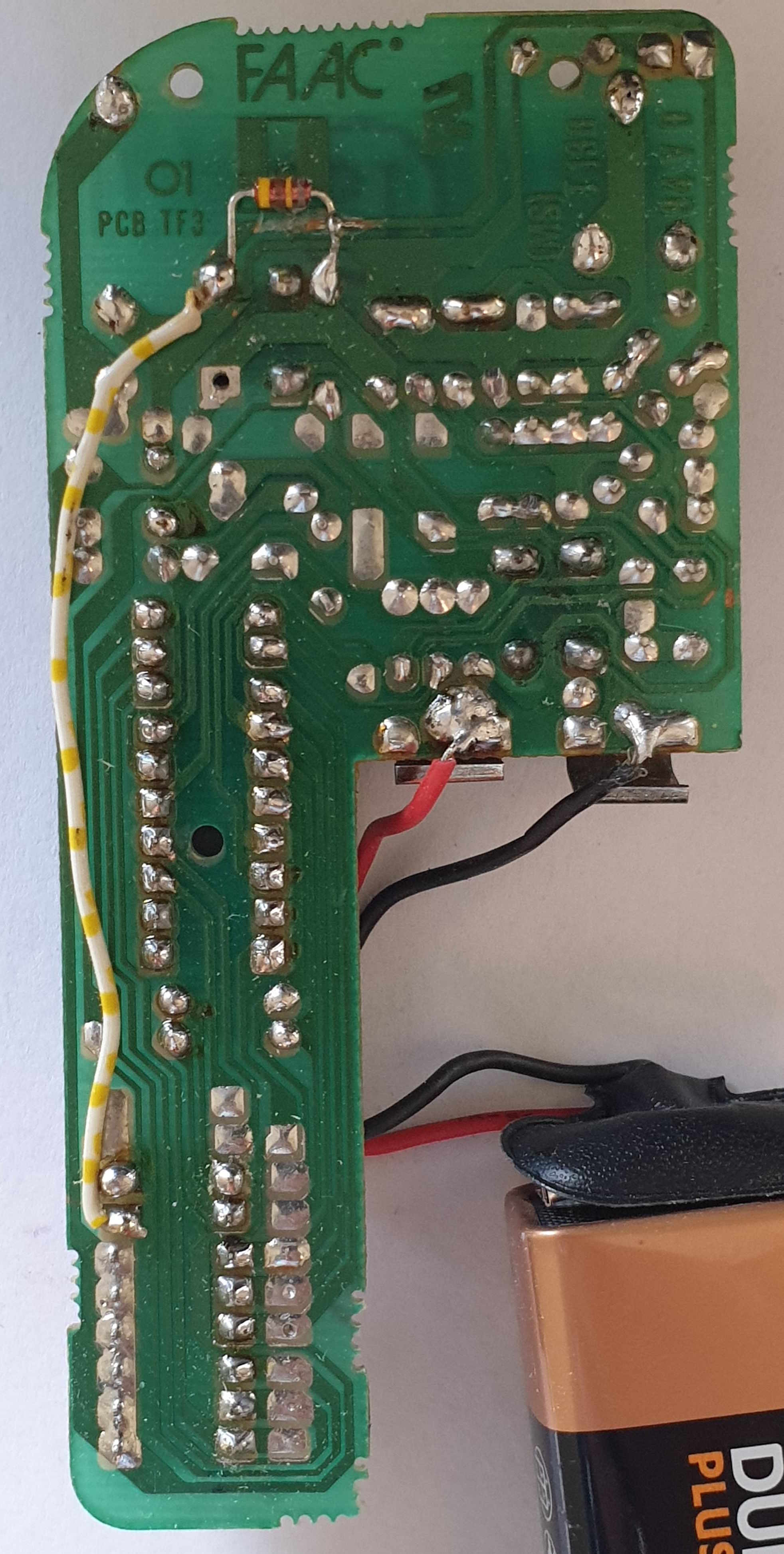

Anbei Fotos Vorderseite und Rückseite, Messaufbau und Signale. 00009.png -> die Amplitude schwankt etwas, aber sonst sehen beide Buttons gut aus. 00012.png -> die Trägerfrequenz schwankt etwas, am Quarz steht 40.685.
Ich habe vor 20Jahren mal eine zweite idente defekte Leiterplatte geschenkt bekommen, also theoretisch lässt sich die auch noch reparieren. Die sendet leider gar nichts mehr.
DIP Switches sind korrekt. Die meisten Lötstellen habe ich bereits nachgelötet, der Patch mit der Diode ist original. Blauer Folien C 421B-V? -> 420 pF Transistor: F109 PH04 Transistor: 5478 PH03 Transistor: F109 PH04 Quarz 40.685
Was könnte ich tauschen oder messen um die wieder zum Funktionieren zu bringen?

Das sieht doch sehr nach der alten Bosch Fernbedienung aus:
https://ichwillinsinternet.de/garagentor-fernbedienung-bosch-gtf-27-reparieren/
Die gabs in 27 und 40MHz Ausführung. Mit 1 bis 4 Tasten.
Such mal nach Ersatztypen. ZB: https://www.schartec.de/handsender-26975-mhz-fuer-somfy-bosch-torantriebe
Achte auf den Frequenzbereich, bei Dir wohl 40MHz!
Wir haben die Dinger verflucht. Die Distanz wurde permenent kürzer, dauernd musste nachgeglichen werden.

Kommt die Batteriespannung bei deiner FB ordentlich an der Platine an oder bricht die Spannung an der Platine beim Senden zusammen?
Mit dem Drehkondensator wird wahrscheinlich die Resonanz der Antenne an die Sendefrequenz angepasst. Vielleicht wird damit auch die Quarzfrequenz gezogen, um auf die genaue Frequenz zu justieren. Ein bisschen merkwürdig ist, dass sich das auf "Raus" und "Rein" unterschiedlich auswirkt. Gibt es für "Raus" und "Rein" getrennte Empfänger/Antennen oder sitzt alles dich beieinander und es läuft über eine Empfangseinheit?

#8108686
Hi Nicht funktionieren tut sie ja schon und ein aktuelles Bild hast Du auch.
Von daher würde ich mal versuchen an dem Trimmkondensator(Oben rechts auf der Platine) zu verdrehen. Zunächst mal ein wenig in die eine und wenn das nicht hilft in die andere Richtung.
Gast #8108690
Der dient nur der Antennenabstimmung.
OP #8108693
Trimmkondensator drehen habe ich schon versucht. Das hat auch geholfen. Die Reichweite zum rausfahren war ein paar Wochen lang super, Reinfahren ging aber trotzdem nicht. Ich werde das Trimmen nochmal versuchen. Tastkopf habe ich in der Garage meist keinen dabei.

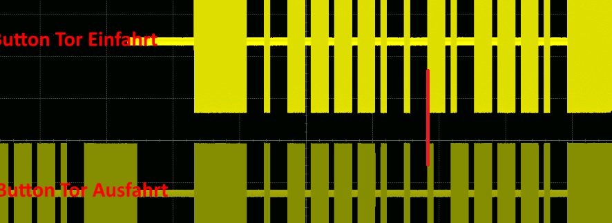

Wenn ich Knuts Signale sehe, dann kommt ja was raus, aber der Signalinhalt ist verschieden! Da würde ich jetzt z.B. das Mäuseklavier nachmessen ob allen Schalter richtig Kontakt geben. Entweder ist das Impulstelegramm falsch oder es wird falsch erkannt?
OP #8108739
Das ist das Signal der beiden Buttons auf der Fernbedienung, oben für Einfahrt, unten für Ausfahrt. Die Signale sehen für mich Qualitativ ident aus. Unten zwar etwas weniger Amplitude, aber sonst würde ich schon meinen, dass der Empfänger beide Signale verstehen sollte. Das Mäuseklavier habe ich Durchgang gepiepst und nachgelötet. Die Einstellung habe ich nicht verändert, 4 oben, 4 unten ist leicht zu merken. Hab jetzt jede Klaviereinstellung umgeschalten, am Oszi ändert sich vom Datenpaket immer eine Stelle der Codierung. Außer Pin 7, der wird über einen Patch weitergeführt.
Am BC547B sollte man das Modulationssignal messen können, selbst wenn die HF nicht funktioniert.

Die Einstellerei ist allerdings nicht so einfach. Wir haben den Träger immer am Spek beobachtet. Alle FBs hatten je ein Loch auf der Oberseite, sodass man zum Abstimmen das Gehäuse nicht mehr öffnen musste. Großer Mist das Zeugs. Allerdings waren unsere für 27MHz

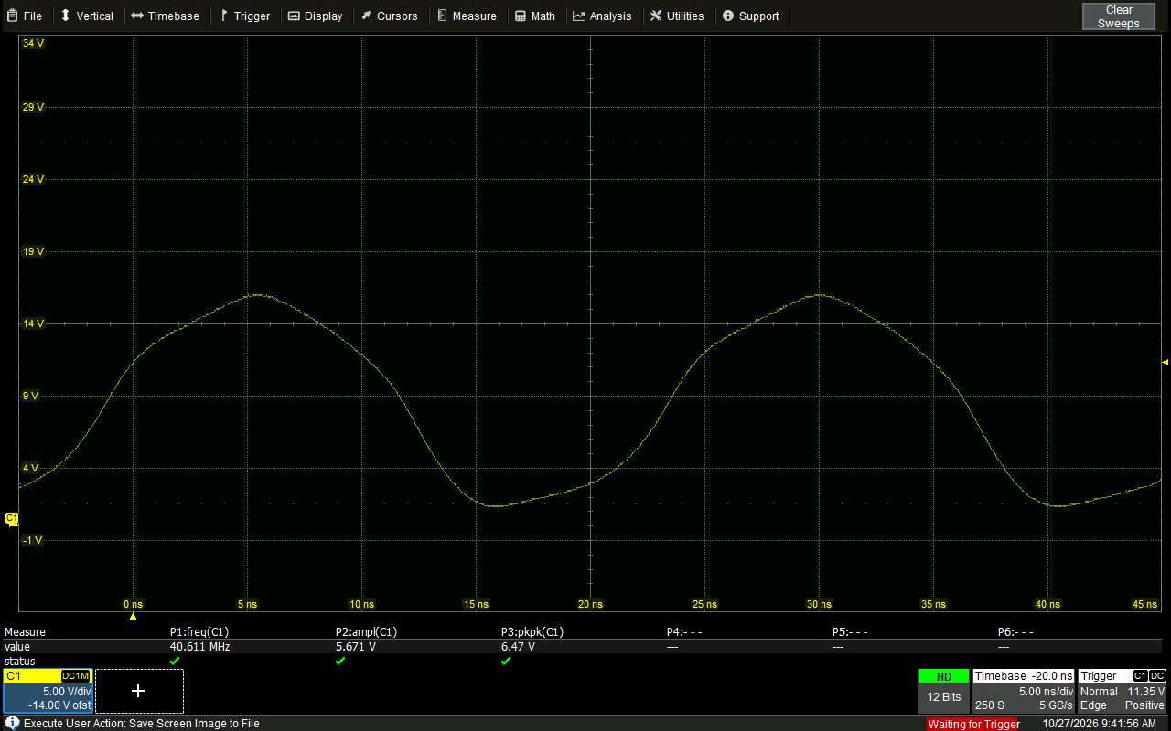

Deine Oszillogranme zeigen ein einwandfreies Bild.
Ich vermute, dass
nichts mit der Entfernung der Fernbedienung zum Empfänger zu tun hat, auch nah dran empfängt er nichts.
Also liegt es nicht am Hf-Teil, sondern am Takt des Telegramms. Das untere Kommando hat ein längeres Stop-Bit.
Suche den Oszillator, der die Bitrate vorgibt, und ändere ihn leicht. PT2262 nutzt dafür nur 1 Widerstand. Vielleicht ist deiner ähnlich.
Wen wunderts, sind ja auch verschiedene Knöpfe. Man siehr 2 Bits die anders sind, der Rest gleich, nur das Stoppbit ist länger.

Man sieht aber auch, dass das Einfahrt-Impulstelegramm etwas später anfängt. Evtl. läuft der Oszillator verzögert los weil z.B. ein Kontakt prellt?
OP #8108861
Ich vermute das Stoppbit ist nur kürzer, da ich da den Button zu früh losgelassen habe. Die obere Kurve ist nur eine Kopie im Speicher die ich über die untere ausgerichtet habe. Schön Triggern war nicht so einfach.

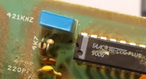

#8108978

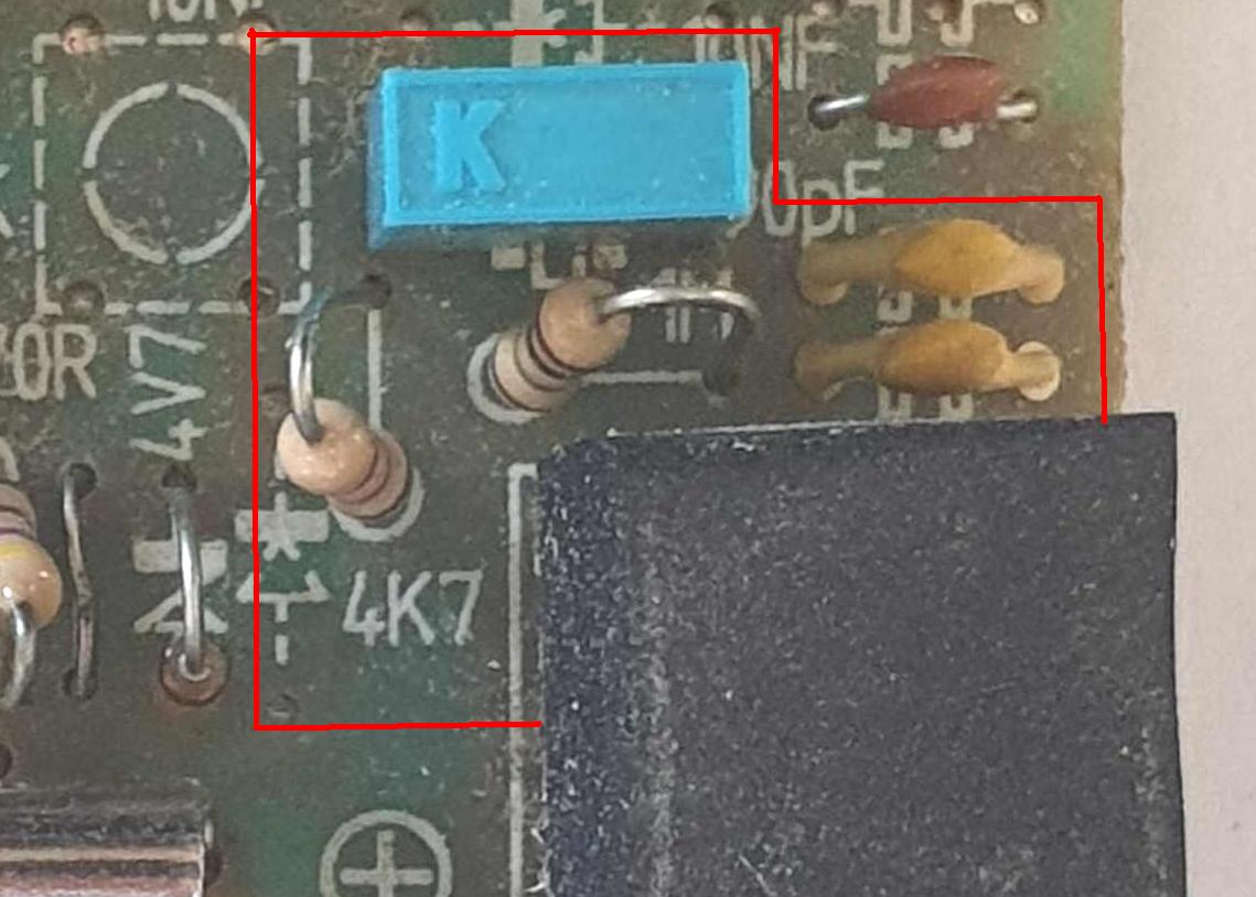

Der Kondensator könnte eventuell als RC Glied den Takt des ASIC/Mikrocontroller bestimmen. Vermutlich macht es Sinn zum Testen den dazugehörigen Widerstand durch einen Trimmer zu ersetzen, dann kann man relativ einfach ausprobieren ob das einen Einfluss auf das Problem hat. Und mit dem Oszilloskop sollte man auch die Änderung beim Datentakt sehen.
#8109042
OK, wenn das blaue Bauteil ein Resonator ist und keine Kondensator wie im ersten Beitrag geschrieben ("Blauer Folien C 421B-V? -> 420 pF") dann ist das natürlich auch kein RC Glied.
In diesem Fall sollte es reichen wenn man den Takt am Resonator kontrolliert.
#8109056
Nach dem der Mikrocontroller/ASIC ja ein plausibles Signal erzeugt und der RF Teil ebenfalls arbeitet bleibt eigentlich nicht mehr sehr viel was man kontrollieren kann: RF Träger Frequenz (Quarz ist in Ordnung) und Resonator Frequenz für den Datentakt (Modulation) des Signals.
OP #8109071
Ja korrekt, das ist ein Resonator. Sind ja auch die beiden Kondensatoren gleich nebenan. Oszi sagt 419khz, kann diese Abweichung schon zu groß sein? Kann mir jemand einen Ersatz empfehlen, bei den großen Distributoren finde ich nichts.

Gast #8109120
Dieter S. schrieb:
Ist 419 kHz nicht schon nahe am Rand der Toleranz?
Wie genau misst das Oszi?
Murata gibt z.B. für die CERALOCK Resonatoren (CSBFB_J Typen) eine "Inital Toleranz" von +/- 0.5 % an, das wären bei 421 kHz dann +/- 2.1 kHz.
Diese Encoder/Decoder erlauben deutlich mehr Toleranz.

Ziemlich genau 419.4kHz kalibriertes Büro Oszi. Der Wert ist bestimmt noch innerhalb der spec.
Ich habe den Eindruck die Fernbedienung funktioniert genau wie sie soll. Kann eigentlich nur am Empfänger liegen, aber dass der seit 1 Jahr kaputt ist halte ich bei einer Garage mit über 100 Stellplätzen für unwahrscheinlich.
Entweder ich lege mich mit einem SDR auf die Lauer oder ich muss der Garagenwartungsfirma spenden.

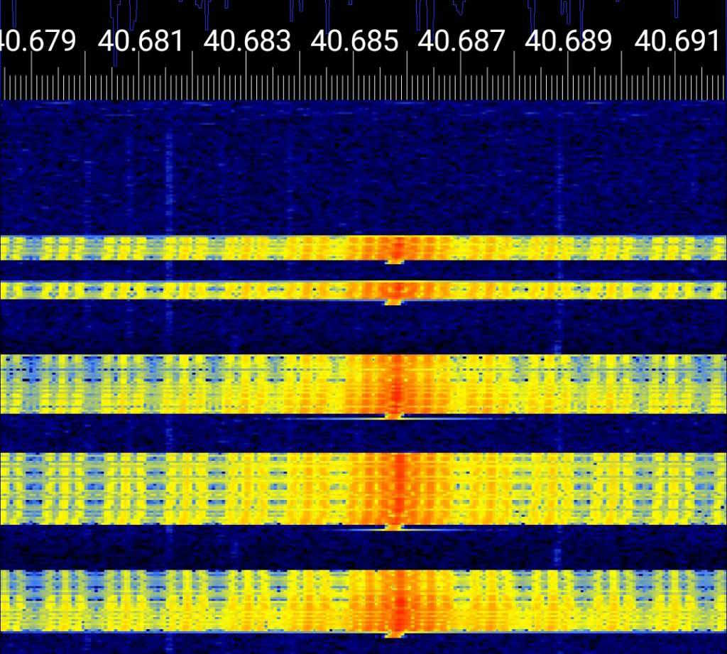

OP #8109168
H. H. schrieb:
Und die Messung der Sendefrequenz?
Mein SDR sagt so ziemlich genau 40.685 MHz. Buttons abwechselnd gedrückt.

Das Oszi Bild sieht nach meinem Verständnis sehr schön aus.
Ich sehe da einen deutlichen Unterschied in der Amplitude der HF.

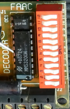

hallö
hier mal ein Wald und Wiesenbeispiel aus Interesse. Vorab ich hab wenig Ahnung, also falls Beitrag unpassender gârbâge imbécile dann als gegenstandlos erachten.
Nur Beispiel, sag nicht dass beim OP / Garage ähnlich!

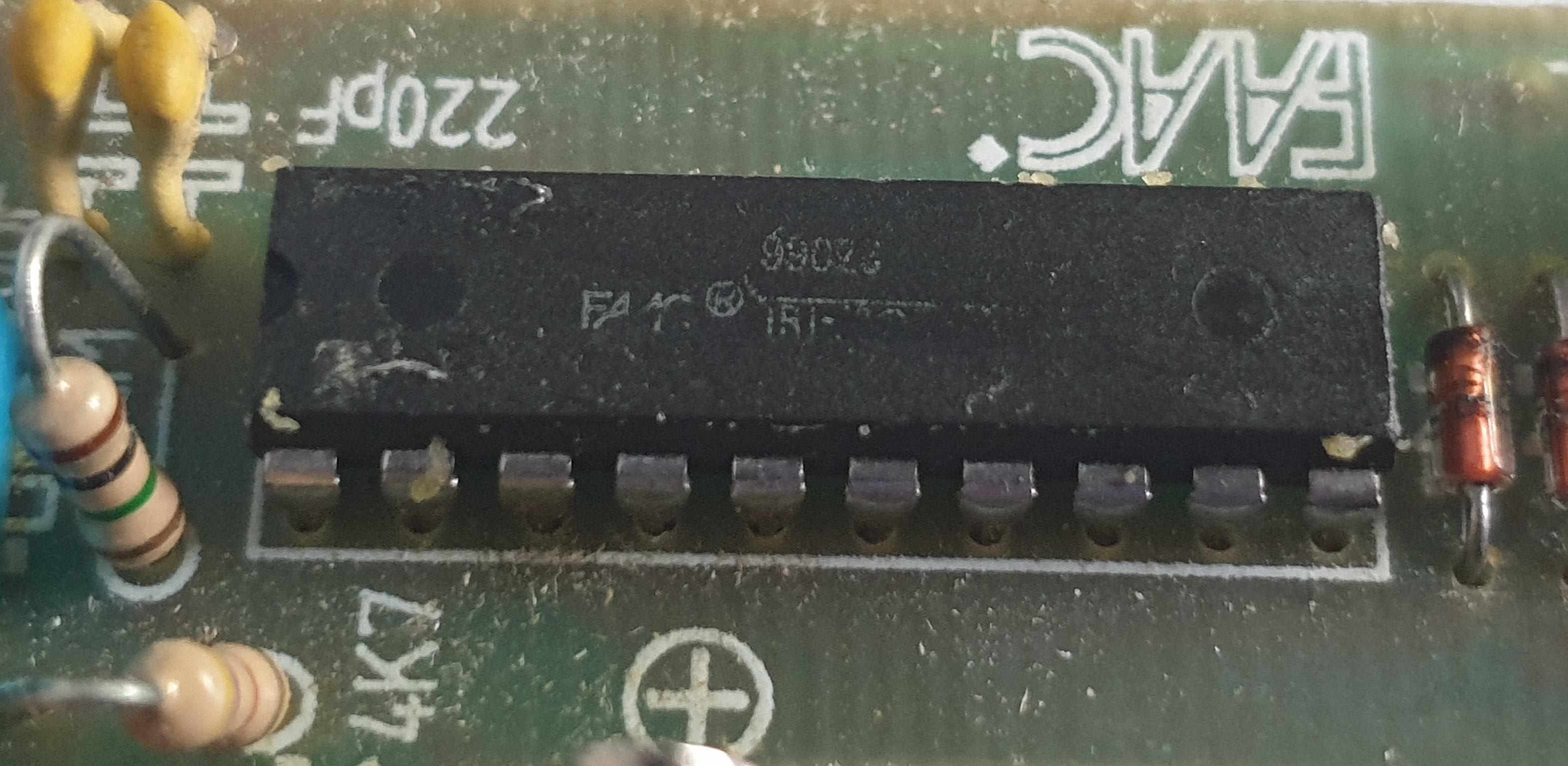

In dem Video sieht man Empfängerseite "FAAC" Decoderplatine mit MM53200N Nat.semi. Datecode wohl 1987, also fast 40 Jahre alt. Man sieht Unterseite Osc Pin SMD Kondensator und R usw. Also weiss nicht, wie warscheinlich hier Frequenzdrift(in relevantem Maße) des Oszillator sein kann, dass (wie hier auch schon erwähnt) der runtergeteilte resultierende Abtast-"Datentakt" nicht mehr mit dem von Sendern übereinstimmt. Dreck hatten wir auch auf der Platine im Beispiel
Netzteil Restwelligkeit wg Alterung evtl auch mögl Faktor allgemein(aber der Festspannungsregler im Beispel kann helfen je nach dem.) aber kann man auf Senderseite dann wohl nichts machen?
Auf Senderseite ein DIP20 FAAC IC ,mit irgend code, vllt interne Referenznummer(beim OP steht 99xxx) Darüber steht "521KHz", vielleicht auch so ein Resonator wie beim OP dort
Anhänge Quelle: https://www.youtube.com/watch?v=YqlHk5RqTKc
Der repariert dort FAAC Encoderplatine und testet das dann auf Tisch mit seiner erwähnten Fernbed.

H. H. schrieb:
Nö, die Decoderplatine.
Oh non hatte ich mich verschrieben ganz offensichtlich(bei der Video-Beschreibung am Ende, nur aus Höflichkeit), kann passieren und war keine Absicht
Hatte ich natürlich gesehen dass der an dieser Platine geflickt hat und hatte ich selbst oben als Decoderplatine bezeichnet.
#8109231
Dann passt das doch und Du hast bei
Gemessene 40.661 sind nicht 40.685
wohl was verstimmt.

Serge schrieb:
Der MM53200 kann ja beides, Encoder und Decoder.
Und er scheint ja ganz ähnliches Protokoll zu verwenden, nur 12-Bit statt 14-Bit.

Oui und, wer hat gegensätzliches behauptet bzgl MM53200? Was meinen Ausdruck "Decoderplatine" betrifft, auf der Platine steht "Decoder" drauf und das ist auch teilweise der Zweck der Platine, wir haben also insgesamt eine mehrteilige Struktur, er hat dort zwei Platinen verschaltet plus noch Sender. Ich habe nichts über den IC geäussert. Merci
Gast #8109260
Doucement les basses !
Ist doch alles in Ordnung.
OP #8109562
Dieter S. schrieb:
Dip-Switches
Hab ich gemacht, die funktionieren wunderbar.
H. H. schrieb:
Schau auch mal bei 13,56MHz.
Noch nicht gemessen, mach ich noch.
Ich habe zwischenzeitlich jemanden mit funktionierender Nicht-Original Fernbedinung gefunden. Ich bekomme sie demnächst mal zum Ausmessen bzw. Nachkaufen. Bin sehr gespannt :-)
Vermutlich kann ich die nicht öffnen und mit dem Oszi messen. Android RF Analyzer kann ich anbieten. Muss bei der Aufnahme etwas speziell eingestellt werden oder genügt die Standard Aufnahme Konfiguration?
Die zweite defekte Leiterplatte habe ich heute mal gemessen. Der Encoderteil läuft, d.h. Stromversorgung und Buttons gehen. Aber der 40Mhz Teil ist still. Mehr Zeit hatte ich heute nicht.
Gast #8109592
Quarz prüfen. An einem üblichen µC müsste der mit etwas mehr als 13,56MHz laufen.

Schau doch mal mit einem Durchgangsprüfer bei abgeklemmter 9-Volt-Batterie, ob diese "Buttons" mehr Kontakte schalten als "1 x EIN", es führen augenscheinlich stets mindestens 3 getrennte Leiterbahnen zu den Bestückungspositionen hin. Bei dem oberen Taster, der weiter weg von den Batteriefedern ist, wurde anscheinend umgerüstet auf "1 mal EIN". Ein Lötauge ist frei, eine Leiterbahn durchtrennt und eine 1N4148-Diode draufgepappt, offensichtlich war nur einpoliger Tasterersatz greifbar. Die Diode liegt rechts auf zwei Leiterbahnen an, anodenseitig. Die Lötverbindung zur durchtrennten Leiterbahn ist sehr mickrig oder sogar umgewollt. Der Quarz ist ein Grundtonquarz, es ist keine Vervielfacherstufe (abgleichbares ZF-Filtergehäuse mit Trimmerkern) vorhanden.

  1. Sämtliche Verkäufer beim Conrad in Wernberg-Köblitz an der ehemaligen Modellbau-Theke waren schon darauf getrimmt, "Funktioniert nicht in Garagentorfernbedienungen!" zu sagen, sobald da Knden nach einem Quarz mit "40,68.." fragten. Sie hatten ja welche, aber eben Oberton-Quarze.
  2. Die auf dem Holtek HT12 Encoder basierenden "Alltronic"-FB hab ich öfter repariert, den Ersatzquarz von dort bezogen. Eben "weil" das ein Grundtonquarz ist.
OP #8109653
Auf dem Quarz steht 40.685 hcj13 88-51, eventuell 1988/KW51. Die Taster sind ganz normale: https://www.farnell.com/datasheets/1804042.pdf (nur bei einem ist 1pin als patch entfernt)
Oszi mit Schleife ist eine gute Idee, danke.
Das 2. PCB ist ident bestückt und gepatched. Aber rote statt grüne LED. Kann sein, dass ich die vor ~20 Jahren selbst getauscht habe.
Was hat es eigentlich damit aufsich, dass die Antenne 2 getrennte Spulen hat?
Gast #8109661
Anpassung der Impedanz an die HF-Endstufe.
Edit: Oder noch viel eher Rückkopplung auf den Oszillator, damit der auf dem 3.OT des Quarzes schwingt.

Ich habe die Fernbedinung vom "Nachbarn" erhalten. Ist eine TRS476200 mit 433MHz. Also läuft parallel zum 40Mhz Empfänger auch ein 433Mhz. Die kostet 20€...Die DipSwitch Einstellung kenne ich nun. Ich denke die alte Fernbedinung wird beerdigt, schade. Danke für Eure Mühe!
