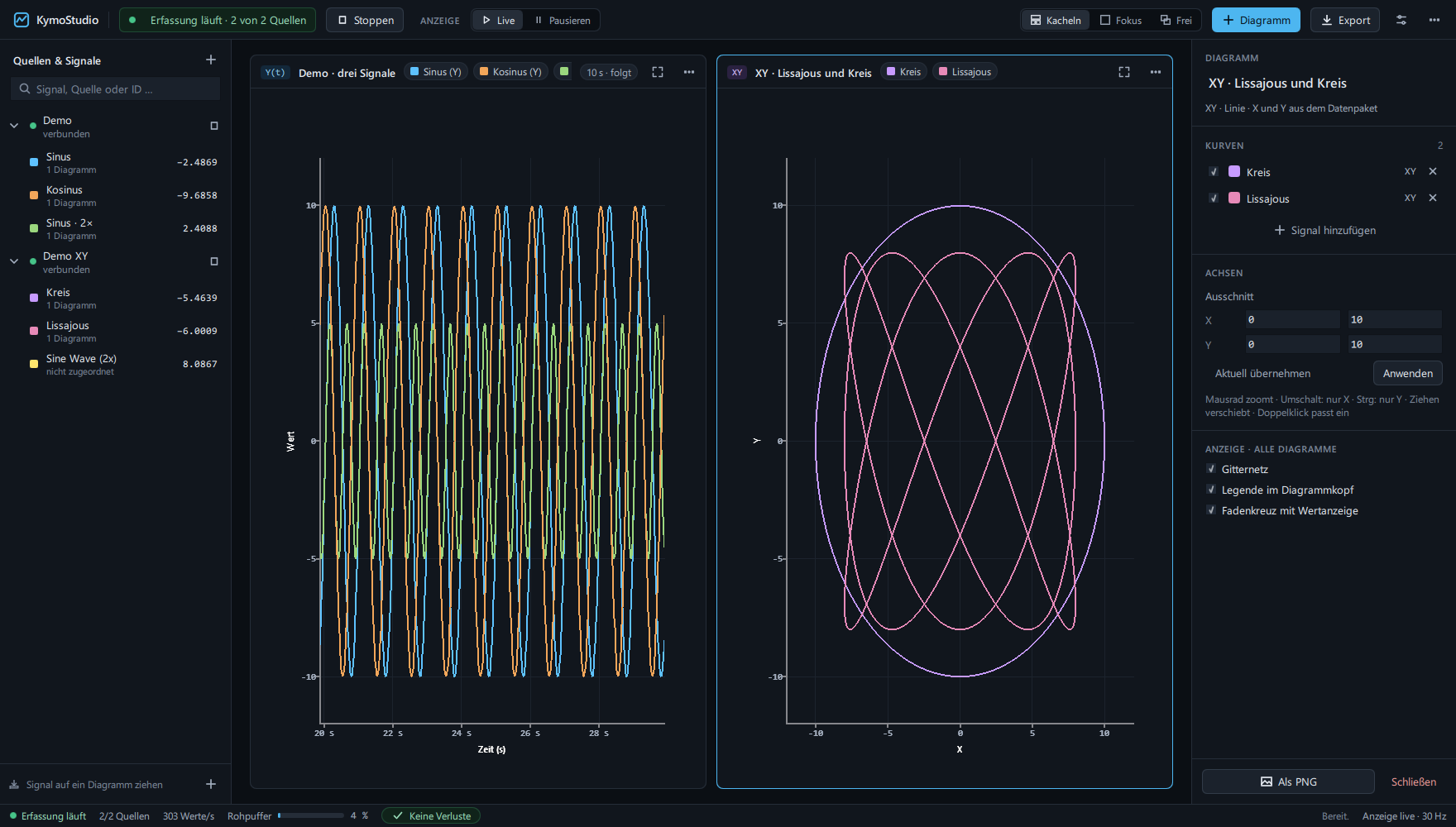

ich möchte ein Projekt vorstellen, an dem ich seit einiger Zeit arbeite. KymoStudio ist ein Desktop-Programm, das Messwerte von Mikrocontrollern live darstellt und auswertet. Die Daten kommen über Serial, TCP, UDP, MQTT oder CAN. Für die Firmware gibt es die Bibliothek KymoCore unter GPLv3, auch über die PlatformIO-Registry (lib_deps = codename666/KymoCore@^7.1.0). Seit heute ist Version 2.7 verfügbar.

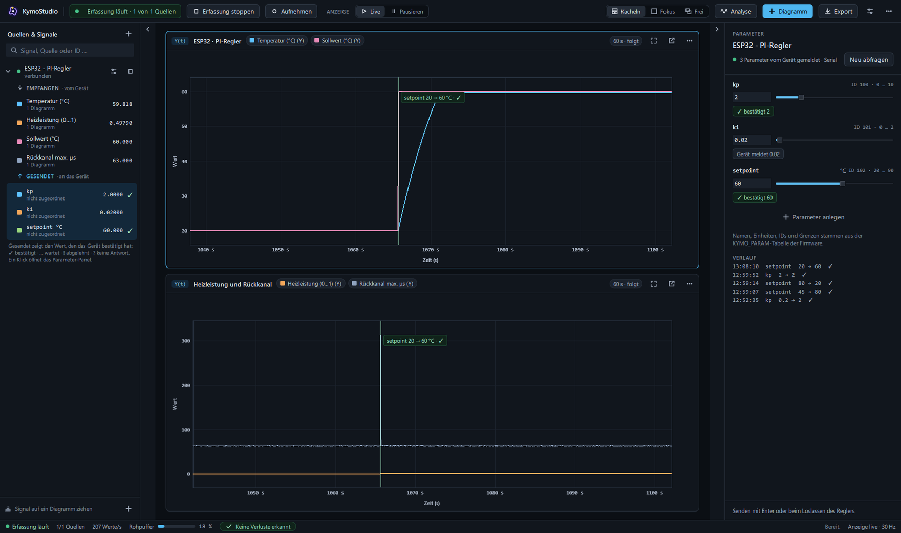

1. Parameter-Rückkanal. Eine Firmware mit KymoCore 7.1 meldet beim Verbinden ihre einstellbaren Parameter mit Grenzen und Einheit. Studio schreibt neue Werte als Frame mit CRC. Das Gerät bestätigt jeden Wert oder lehnt ihn ab. Bestätigte Änderungen erscheinen als Marker im Zeitdiagramm. So lassen sich Reglerparameter zur Laufzeit ändern und die Wirkung direkt beurteilen. Der Rückkanal funktioniert über Serial, TCP, UDP und MQTT.
2. Textformate ohne Bibliothek. Vorhandene Firmware lässt sich ohne Änderung anbinden. Studio liest Teleplot-Zeilen (>temp:23.5), name:wert im Format des Arduino Serial Plotters und CSV-Spalten. Eine Zeile wird nur vollständig übernommen, so verrutschen keine Spalten.

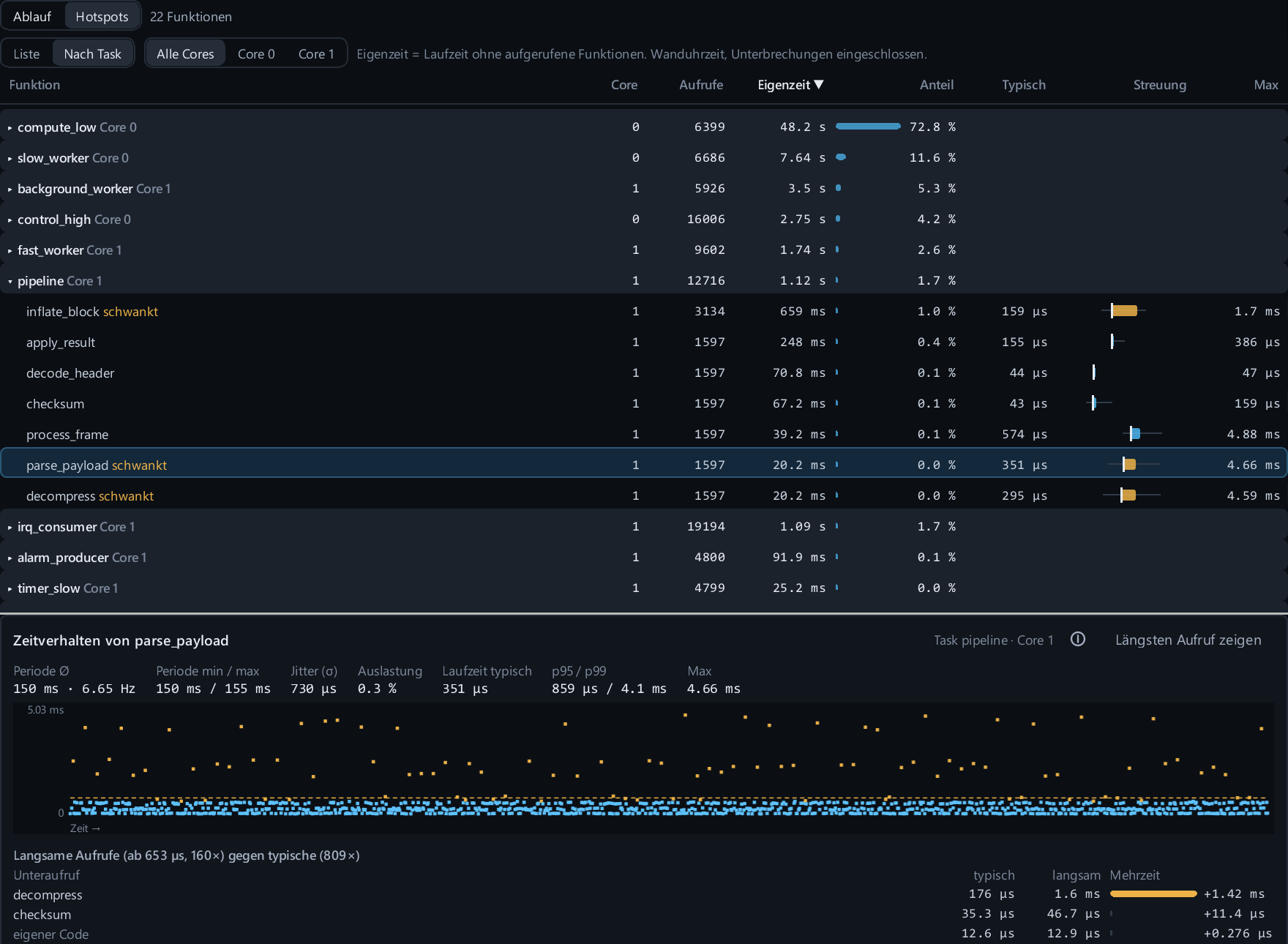

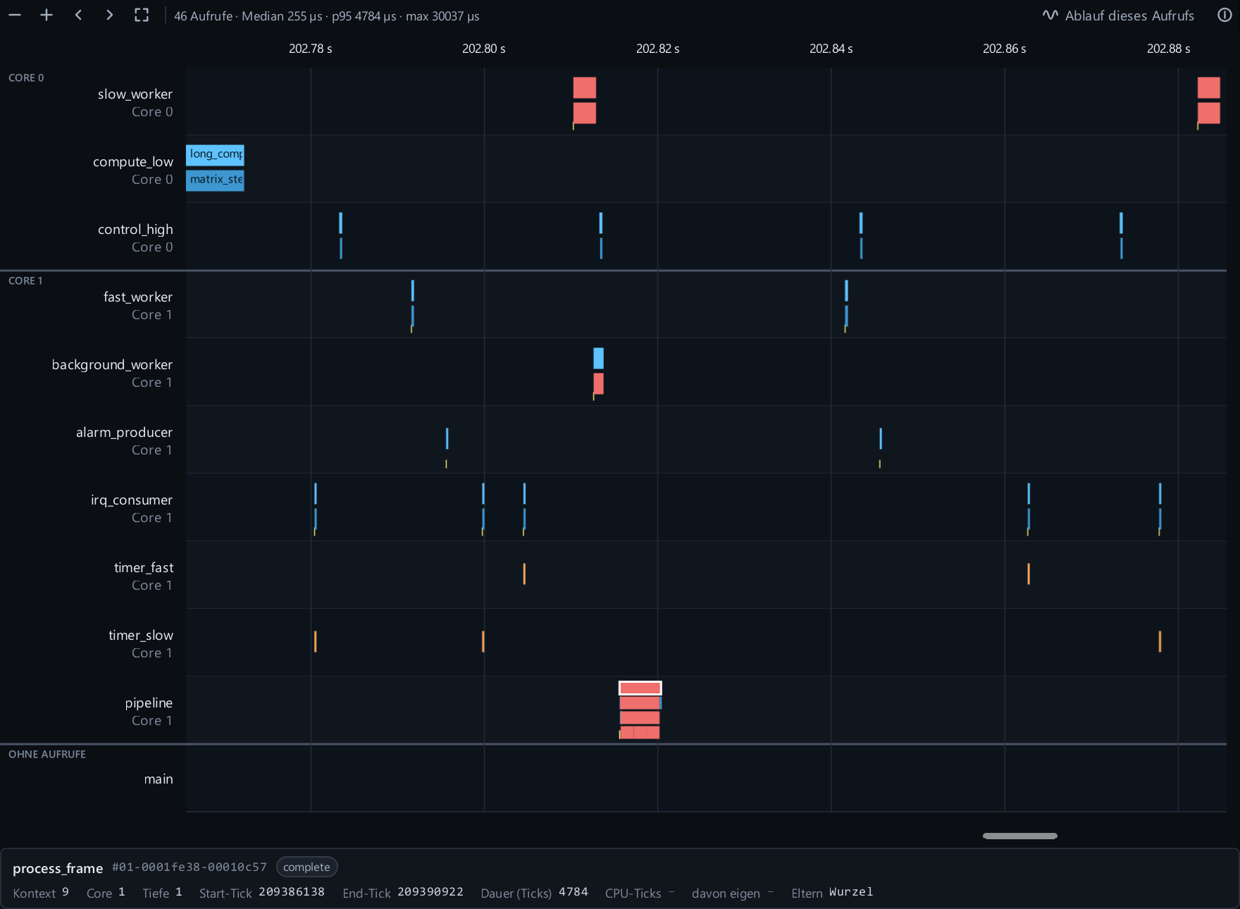

Daneben vorhanden: Laufzeit-Trace von Tasks, Interrupts und Funktionen je Core, dazu Hotspot-Statistik. Das braucht keinen Debugger.

Beispiele: KymoProbe enthält fertige Firmware für ESP32, Arduino (Uno, Nano, Mega) und STM32 (Nucleo, Blue Pill). Die Beispiele decken UART, USB-CDC, WLAN mit MQTT und FreeRTOS-Traces ab. Der PI-Regler aus dem Screenshot liegt als Beispiel pi_controller bei. Er simuliert die Heizstrecke und braucht daher nur einen ESP32.
