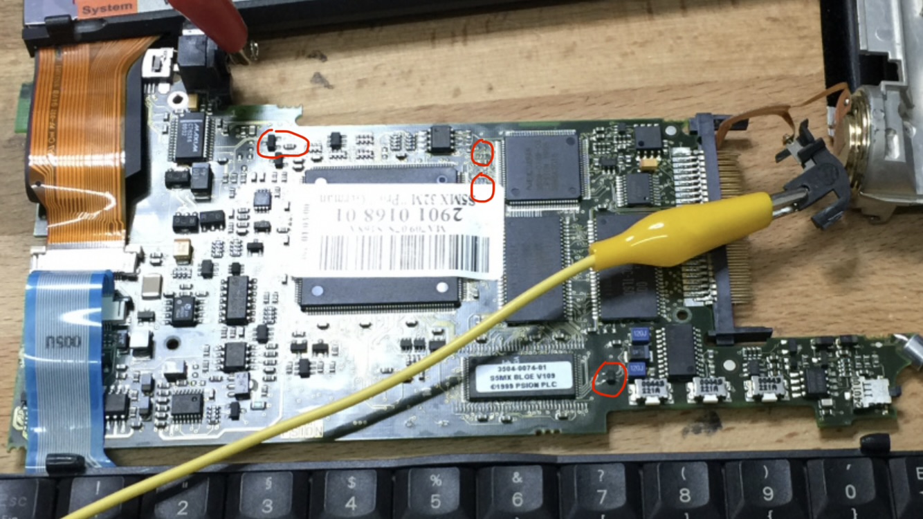

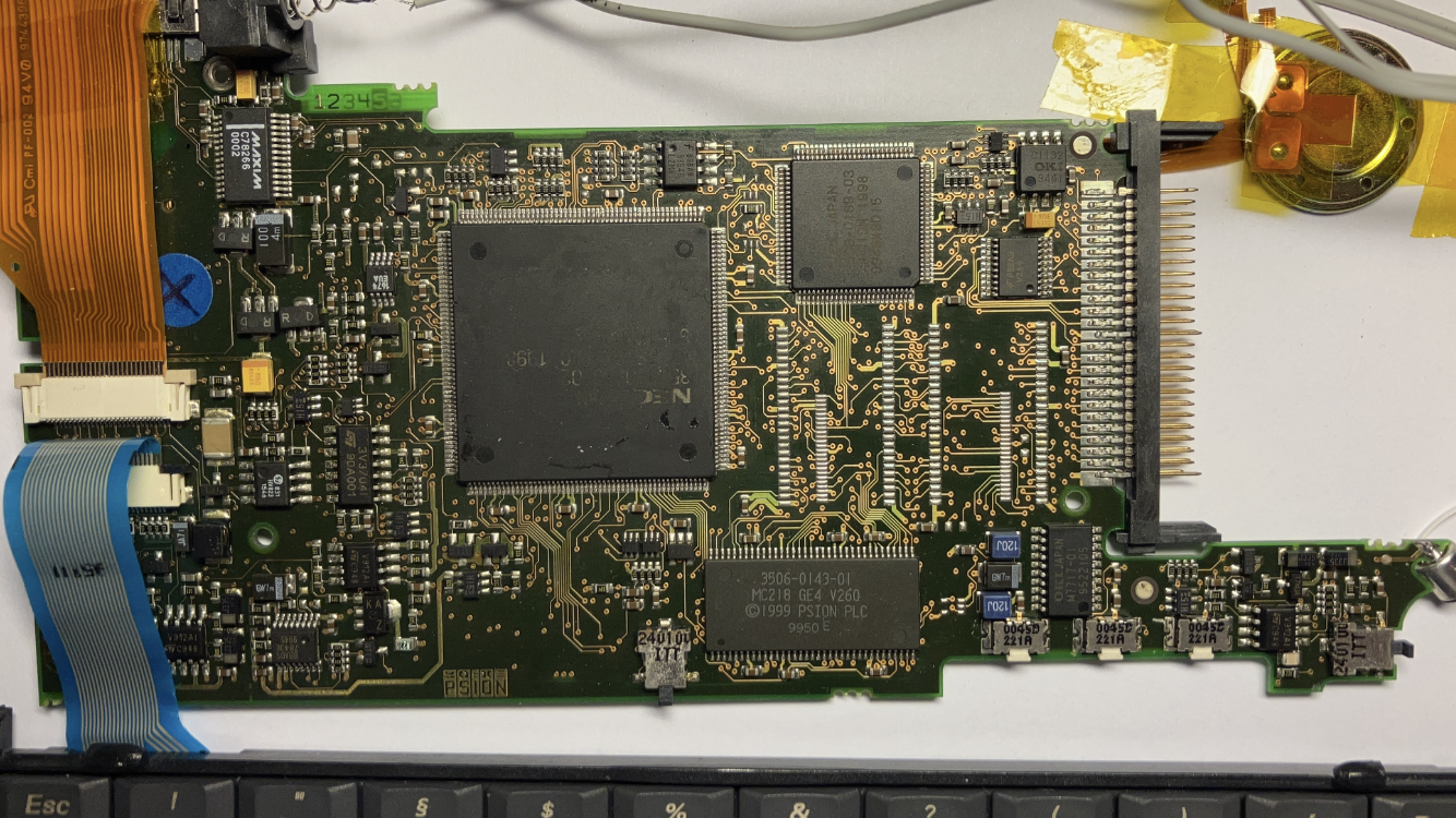

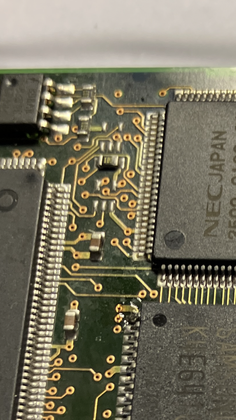

Hallo Leute,
Ich bin gerade dabei einen ausrangierten Psion 5MX/ Ericsson MC218 von 16 MB auf 32 MB RAM aufzurüsten.
Hauptplatine ist Rev. 2.0, wohl baugleich zum Psion Series 5MX/ Pro. Mein Ziel ist es, dass das originale Ericsson-System (EPOC) die 32 MB in der Speicherübersicht erkennt. Später soll optional ein PsiLinux per CompactFlash-Karte gebootet werden. Die passenden 8-MB-RAM-ICs (K4E641612E TSSOP-50) habe ich eingelötet. Der MC218 bootet damit stabil in das originale OS, bleibt dort aber bei den standardmäßigen 16 MB stehen.
Ich versuche gerade, das Ganze anhand des bekannten Rev-3.0-Schaltplans nachzuvollziehen (https://variable1471.github.io/snowdrop/Psion_Series_5_HW_schematic_V3.00.pdf)
Allerdings verstehe ich die genaue Speicheradressierung und das Routing für meine ältere Revision 2.0 noch nicht komplett. Laut dem Rev-3.0-Plan (Seite 5) sitzen direkt bei den RAM-Chips die Gatter IC20 (TC7SH00F) und IC21 (TC7SH02F) für die CAS-Signale. Auf meinem Rev. 2.0-Board sind diese 5-poligen SOT-Plätze komplett unbestückt/leer. Das deckt sich allerdings mit Fotos, die ich von originalen 32-MB-Pro-Platinen gesehen habe – dort sind die Plätze bei den RAMs ebenfalls leer. Unter „Snowdrop Professional“ gibt es im Plan ein einzelnes NAND-Gatter (IC20) in der Nähe der MROM-Ecke (wo bei mir die beiden originalen Ericsson-System-ROMs „GEA4 V260“ sitzen). Ich habe versuchsweise dieses Gatter diskret mit zwei Dioden, einem NPN und Pull-Up) fliegend auf die Pads 3 (GND) und 5 (VCC) gesetzt. Das Gerät bootet damit einwandfrei mit 16 MB, schaltet aber nicht um. In der Nähe des RS-232-Ports gibt es einen unbestückten 3-poligen SOT-23-Footprint. Da bin mir aber unsicher, was er genau tut. Falls hier Psion-Experten unterwegs sind: Würde beim originalen Ericsson-ROM überhaupt 32 MB RAM anzeigt werden? Oder ignoriert das unmodifizierte ROM stur alles über 16 MB, sodass ich zwingend direkt auf Linux gehen muss? Müssen evtl. noch bestimmte Pads permanent gebrückt werden?
Viele Grüße, Alex

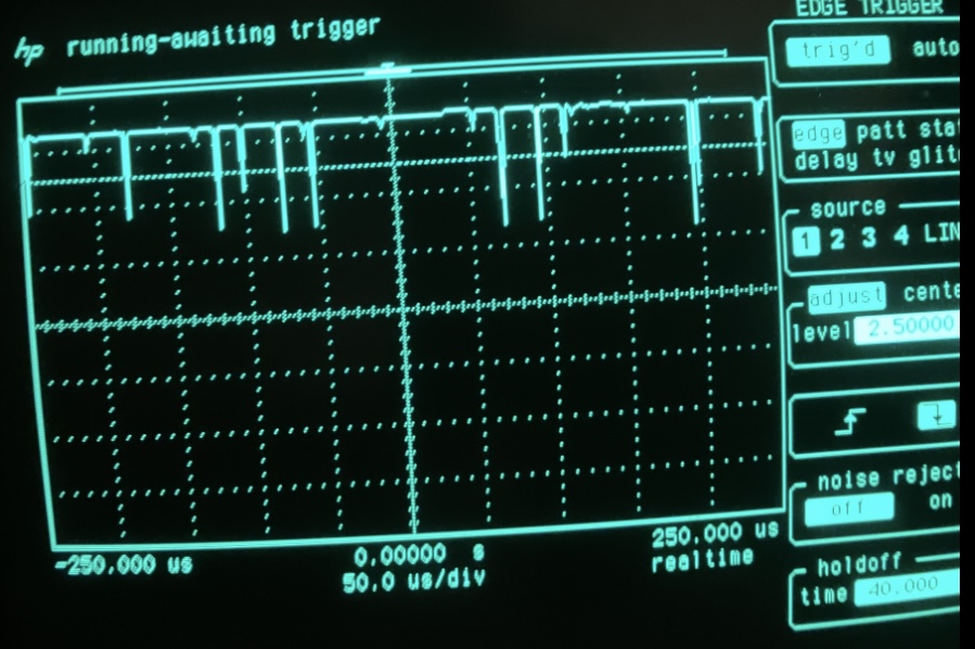

OP #8109649

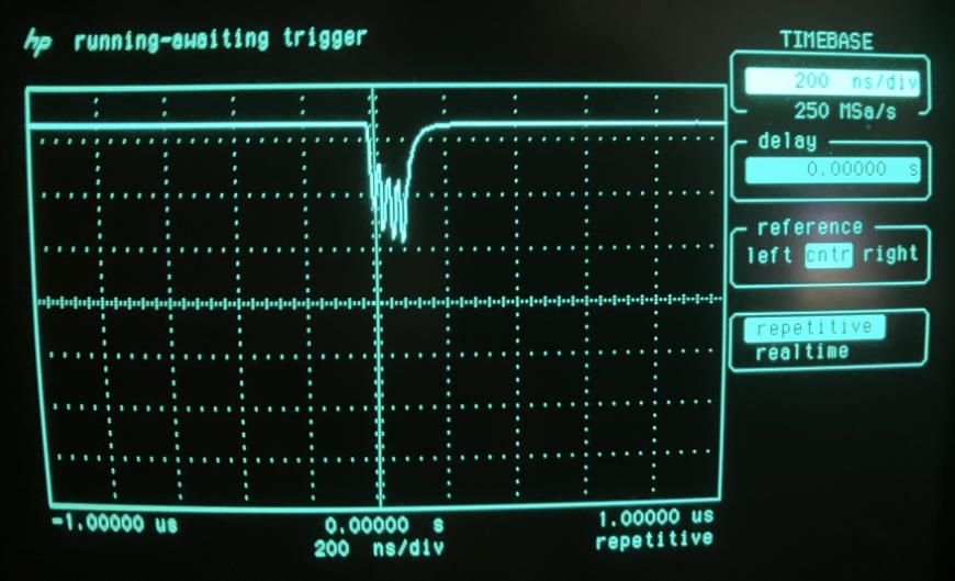

Ich habe mal die LCAS Leitung von RAM3 ans Oszi gehängt. Beim Booten sieht man ziemlich wilde Nadeln, im Normalbetrieb sieht es viel ruhiger aus. Könnte das beim Booten eine Abfrage sein? Die 4 RAMS sind wohl alle parallel geschaltet (Pin2/RAM1 hängt auf Pin2/RAM3… usw.)?
Vielleicht muss ich nur die beiden Gatter TC7SH00F/TC7SH02F einsetzen?
#8109656
Hmm. Könnte es sein, dass das Oszi da nicht hinterherkommt? Ein 54501?
Eigentlich sollte man bei einem RAM-Zugriff eine ordentliche RAS-CAS-Sequenz sehen. Wenn es tatsächlich nur solche "Nadeln" sind, stimmt die Ansteuerung noch nicht.
Auch bei einem RAM-Test wird "normal" zugegriffen.
Wenn du die passenden Gatter hast, dann bau sie doch ein.

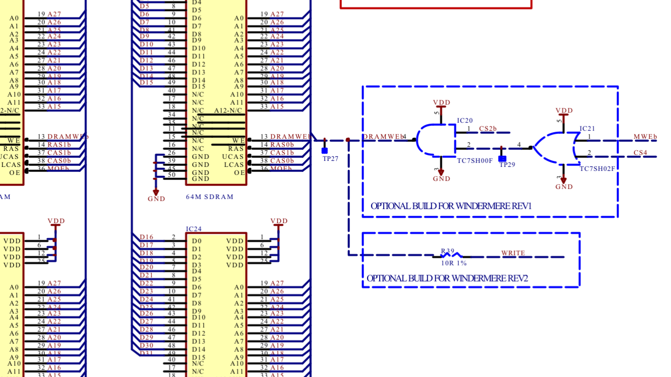

#8109784
Wenn der Schaltplanausschnitt IMG_7415.png die Bestückungsoption für mehr Speicher mit dem Codenamen "Windermere" zeigt, dann ist offensichtlich, daß die Gatter bestückt werden müssen, denn die erzeugen das Signal DRAMWEb4 ... ohne dieses wird ein Beschreiben des RAMs nicht funktionieren, und damit kann der Speichertest nicht herausfinden, daß da RAM vorhanden ist.
#8109789
Auf dem Bild scheint aber R39 bestückt zu sein, damit dürfte IC20/21 entfallen und er hat die Windermere Rev2.
(Firma: Schweigstill IT) Persönliche Seite #8109978
Bei einer Zeitablenkung von 50 µs/Skalenteil sind das nur wenige Pixel. Bei solchen alten Oszilloskopen gibt es noch keine ordentliche Überlagerung bzw. Minimum-Maximum-Erfassung. Bei z.B. 50 bis 500 ns/Skt. sähen die Impulse sicherlich halbwegs plausibel aus.
#8110161
Andreas S. schrieb:
Richtig,
Eine vernünftige Zeitbasis muss man schon einstellen. Bei 50 µs/div geht u.U. auch die Samplerate in den Keller im normalen Acquisitionmode.

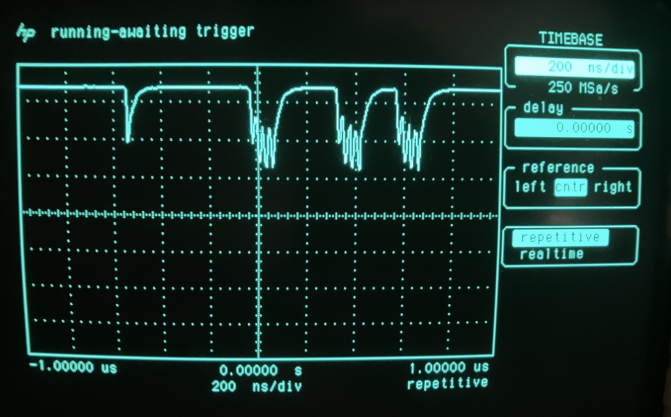

Alexander H. schrieb:
Ich nutze ein 54512B. Hab das jetzt mal auf 200ns eingestellt - beim Booten sehe ich auf LCAS drei Pulse, im Betrieb meistens nur einen.
Hast du einen 10:1-Tastkopf benutzt? Solltest du.
Leider hast du nicht dazu geschrieben an welchem LCAS.
#8110208
Also die Signale sind schon ziemlich übel, da würde ich lieber erst mal dafür sorgen, dass das besser gemessen wird.
RAS und CAS kann an allen RAMs anliegen, auch wenn sie nicht angesprochen/verwendet werden (refresh). Ich würde mal bei OE und WE anfangen. Wenn OE nie high wird, dann wird auch nie gelesen, wenn WE nie high wird, dann wird nie geschrieben.
OE muss an einem Adressdecodierer hängen, verfolg mal den Weg.

So, ich hab nun nochmal mit 10:1 Tastkopf gemessen (50ns).
Und auch abgeglichen? Das Geklingle in IMG_7532 würde mir Sorge machen. Ja, ich kenne TTL-Signale von gefädelten Platinen ...
Wenn das GND weit weg vom PE kommt, klingelts halt. ☺
Man muss halt mit einem TK auch umgehen können.

Ja, da hab ich mich nicht ordentlich ausgedrückt. Also, mir ist nicht klar, ob die Bilder vom erweiterten Speicher sind.
Ich beziehe mich auf den Schaltplanausschnitt oben. Da gibts zwei CAS, LCAS und UCAS. Die find ich nicht. Was am TP27 erscheint (wohl nichts) wäre auch interessant.
Es wäre auch schon sehr hilfreich zu wissen, ob das Signal von IMG_7531.jpeg wirklich so gruselig ist.

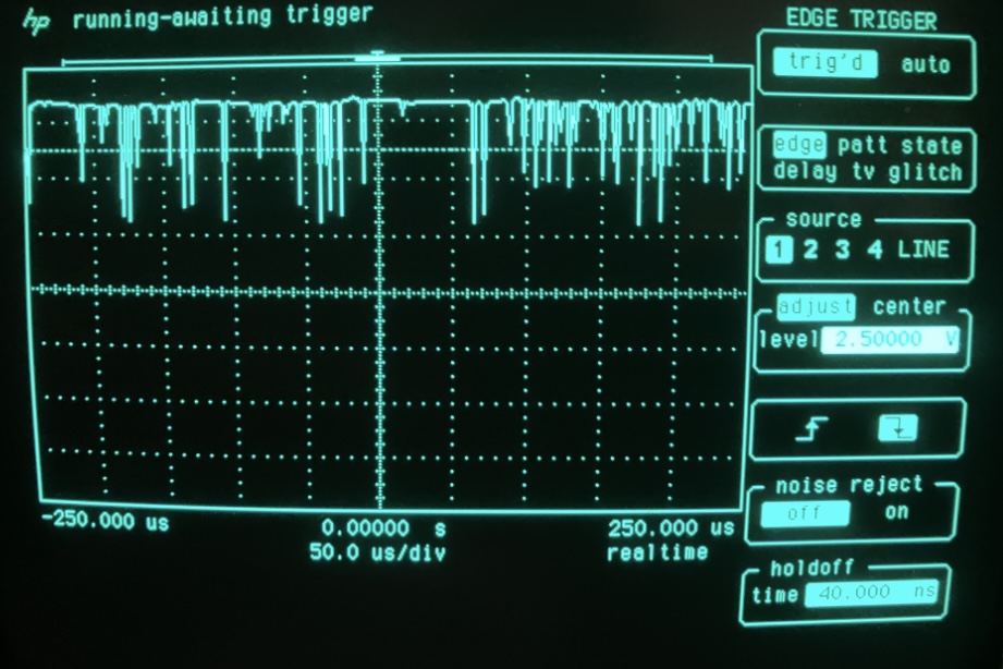

OP #8111091
Ich habe nun versucht, das Ganze mit vier Tastköpfen zu messen. WRITE, RAS, OE, LCAS (von oben nach unten, RAS ist ganz unten). Gemessen wurde am neu verbauten RAM Nr. 3. Beim Booten sehe ich deutlich mehr Aktivität als im normalen Betrieb. Das letzte Bild zeigt den Normalbetrieb.
#8111141
Wulf D. schrieb:
... eine einheitliche Einstellung von 5V/Div gewesen, dann lägen die Kurven nicht alle übereinander.
Die Wahl vernünftiger Ablenkfaktoren, ist fast nur ein kosmetisches Detail. Eine viel wichtigere Einstellung ist auch falsch gewählt, und dem Messzweck nicht angemessen.
Hoffentlich ist deine Glaskugel bei guter Gesundheit.

OP #8111171
Und die richtige Einstellung wäre? Ich nutze 4x 10:1 Tastköpfe (intern auch umgestellt). Hab mal ein Video vom Einschaltvorgang gemacht.
RAS (nun in korrekter Reihenfolge WRITE, RAS, OE, LCAS von oben nach unten) ist high, geht ab und zu auf low.
#8111500
Der VLC konnte es lesen: in dem 100 MByte-Video gibt es zwei Bilder, wo sich auf RAS etwas tut: Sekunde 10 und 14. Soll von einem SDRAM gelesen oder geschrieben werden, muss zuerst das ACTIVE-Command kommen. RAS=Low, CAS=High, WE=High
Das passiert im Video nie. Während RAS=low ist auch CAS=low. Müsste der Auto-Refresh sein.
Edit: du könntest auf die steigende Flanke von RAS triggern, da bekommst du sehr viel mehr nützliche Anzeige auf deinem Scope. Triggerposition weiter nach links, falls das geht. Dann siehst du noch die auf ACTIVE folgenden Commands. OE ist bei einem SDRAM nicht so spannend, eher schon CLK oder eine Datenleitung.
So wie es jetzt aussieht, wird das SDRAM nicht angesprochen. Kann aber auch an der lückenhaften Triggerung liegen. Da hilft kein Gigabyte-Video. Besser den oben genannten Trigger nutzen und falls möglich, noch mit CAS=high verknüpfen.

#8113464
Hier der "Tipp" zum Wochenende. ☺
"repetitive" heisst, das Oszi ist im "Samplermodus".
Das was zeitlich benachbart dargestellt wird, "sammelt" es aber in vielen Durchläufen ein. Je nach Mondphase fallen die Ergebnisse bei einem nicht streng periodischen Signal dann unterschiedlich aus. Reproduzierbare Messungen sind so natürlich nicht möglich.
Richtig wäre "realtime".
