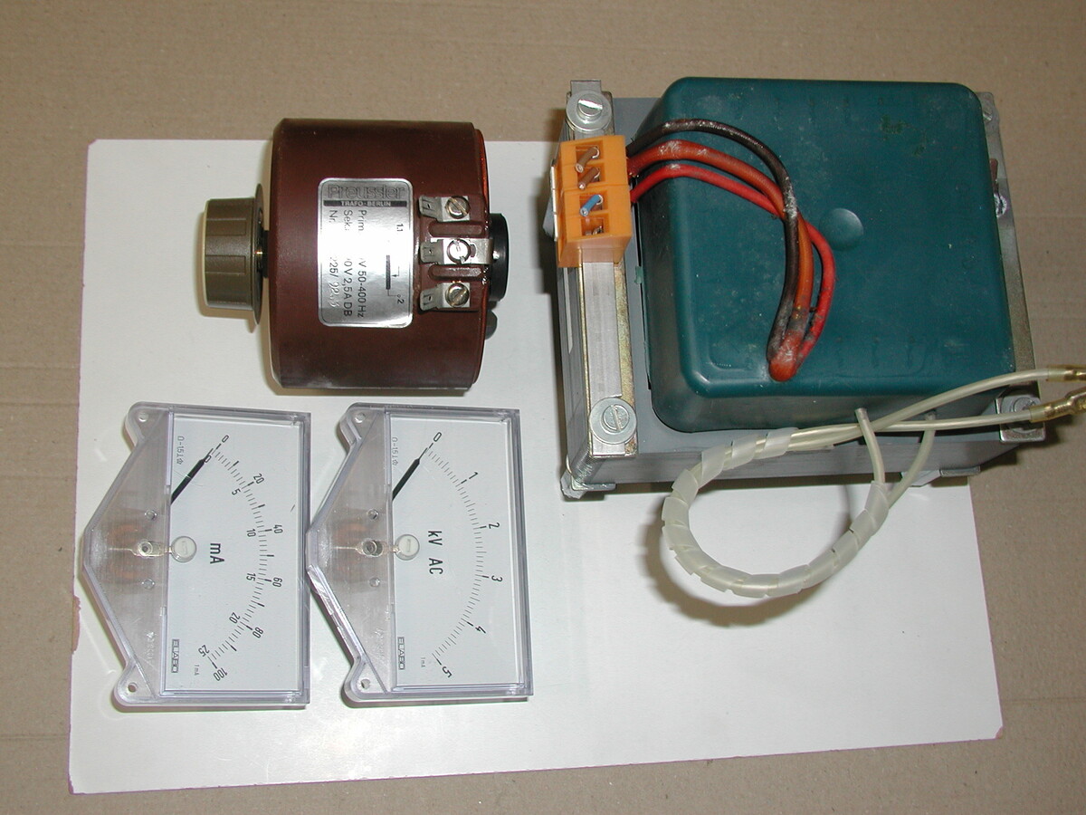

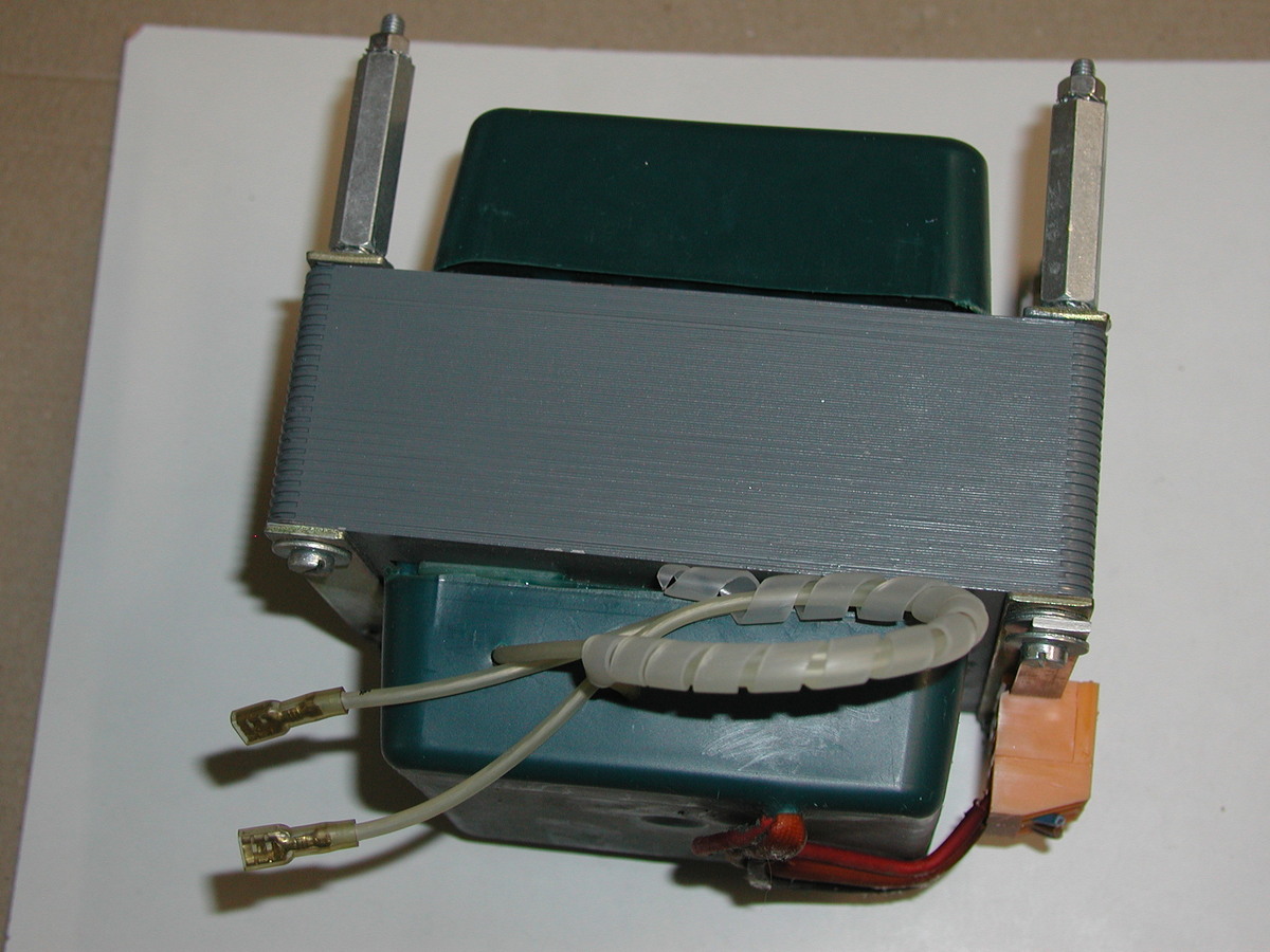

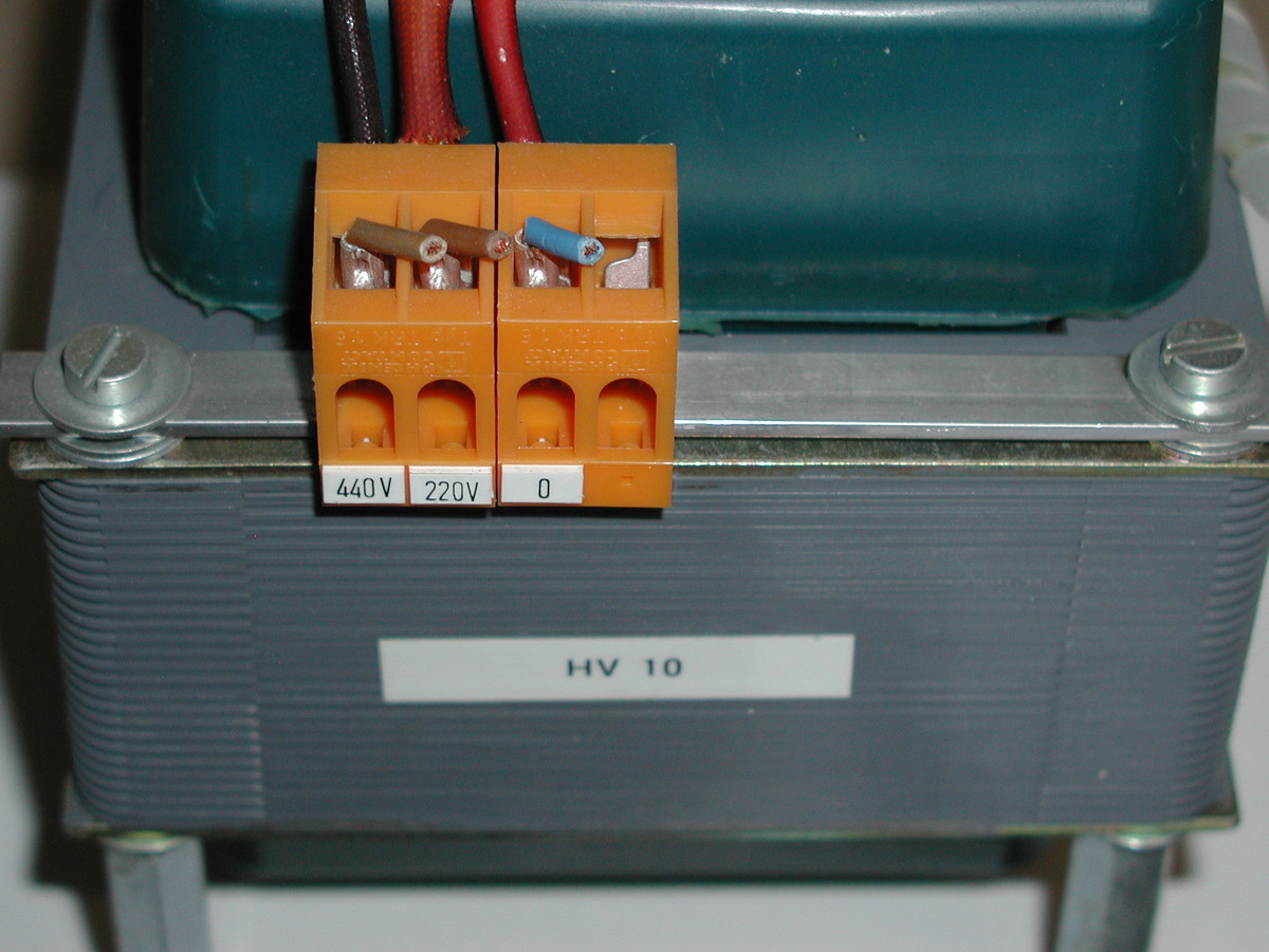

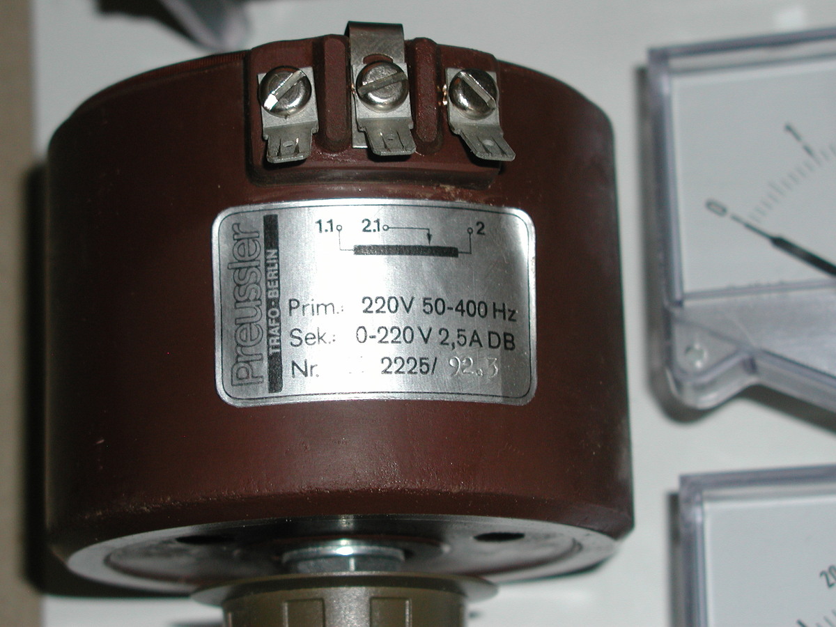

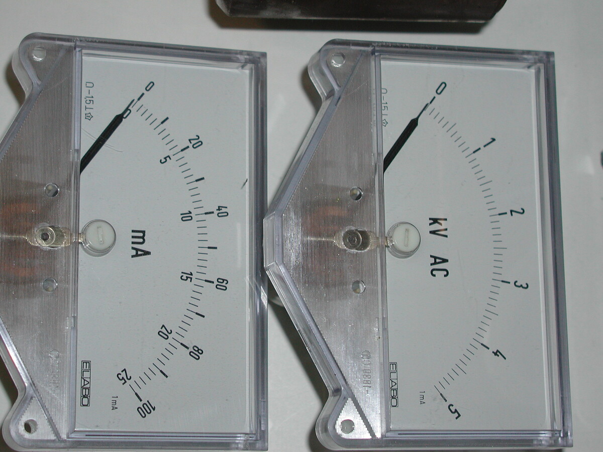

Verkaufe Regeltrafo 220/0-220V 2,5A mit HV Trafo 220/440 : 5000 Volt und Anzeigeinstrumente. Das Ganze ist aus einem ELABO 90-1FZ. Nach den Angaben von Elabo hat der HV Trafo 500VA. Der 440 Volt Primäranschluss wurde vermutlich genutzt um auf den 0-2500 Volt Bereich umzuschalten. Die Einbauinstrumente haben 1mA DC bei Vollausschlag. Der Preis incl. Versand beträgt 60EUR.
Ja, exakt so wurde dies verschaltet. Ich habe das baugleiche Gerät hier. Es ist sehr solide um mal "Feinschlüsse" auszubrennen.
Und man sollte sich bewusst machen: Der Trafo hat soviel "Wumms" das unachsame Nutzung/Ausbau tödlich endet.
