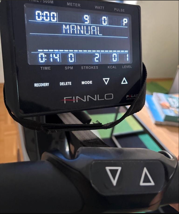

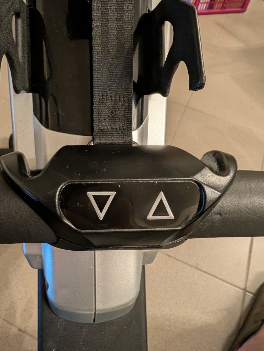

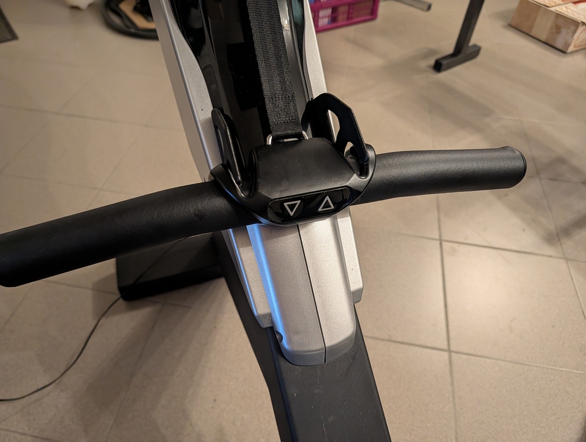

Ich habe ein Rudergerät Finnlo AqounPro Plus.
Das Gerät hat einen Handgriff mit zwei Tasten, über die per Funk der Ruderwiderstand verstellt werden kann.
In dem Griff ist eine Knopfzelle CR 2032 verbaut. Die Batterie wurde mehrfach durch neue ersetzt, die Kontakte sind sauber und liegen an. Es kommt allerdings keine Funkverbindung zustande.
Kann man testen, ob das Display oder die Griffeinheit defekt ist? Wäre über Ideen und Vorschläge sehr dankbar.

Eventuell wird hier das ANT+ Protokoll verwendet; du könntest mit einem anderen ANT+ fähigen Gerät versuchen, die Bedieneinheit zu finden. Leider gibt's da nicht viel Auswahl - Fahrrad-Computer werden die Bedieneinheit vermutlich ignorieren weil irrelevant. Manche alten Smartphones (z.B. Galaxy S20, A320F) können das auch, wenn du so eins im Zugriff hast könntest du schauen ob die Bedieneinheit auftaucht.
#8109866
Wenn's in Amerika verkauft wird (wofür der englische Aufdruck spricht) und funkt braucht es eine FCC Zulassung. Nummer auf dem Ding suchen, in ffcid Datenbank die Frequenz raussuchen (wenn 915 dann hier 868) und dann mit rtl-sdr auf dem Bereich sehen ob der Griff was sendet...
