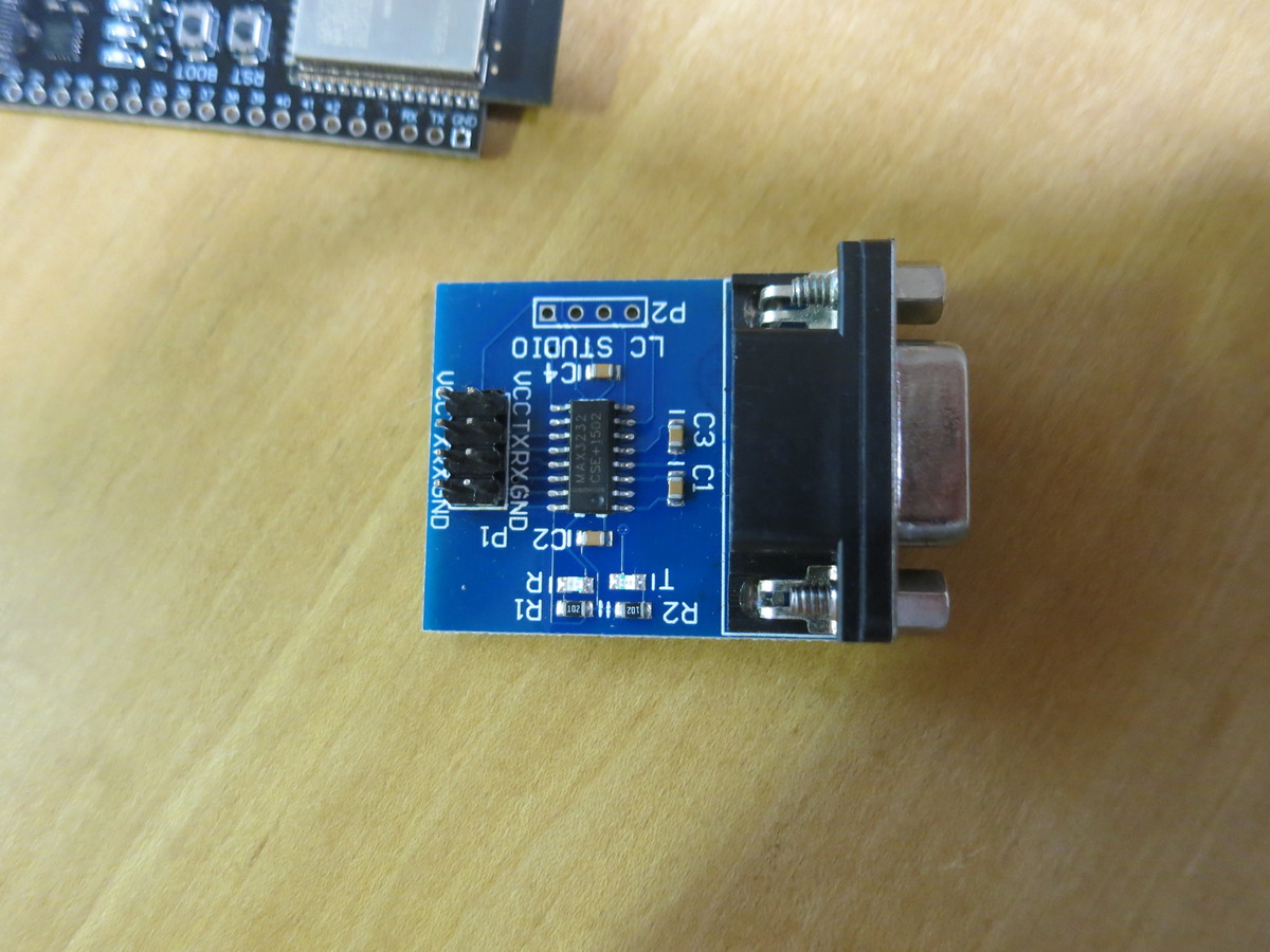

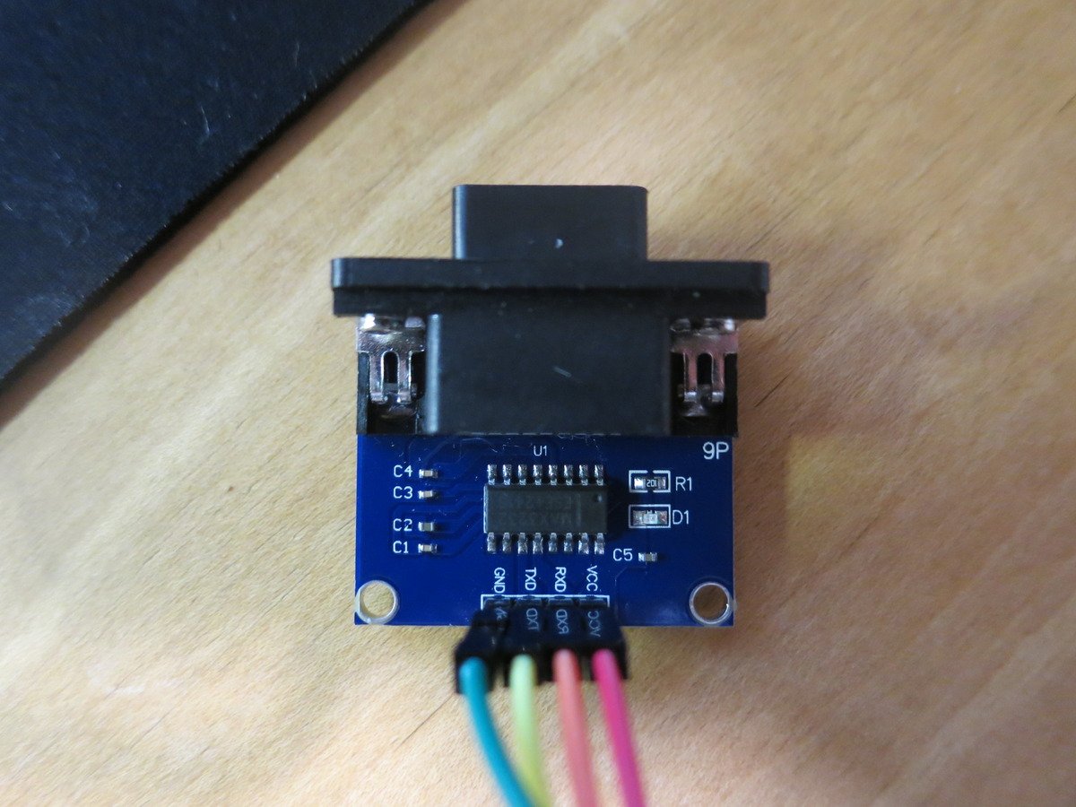

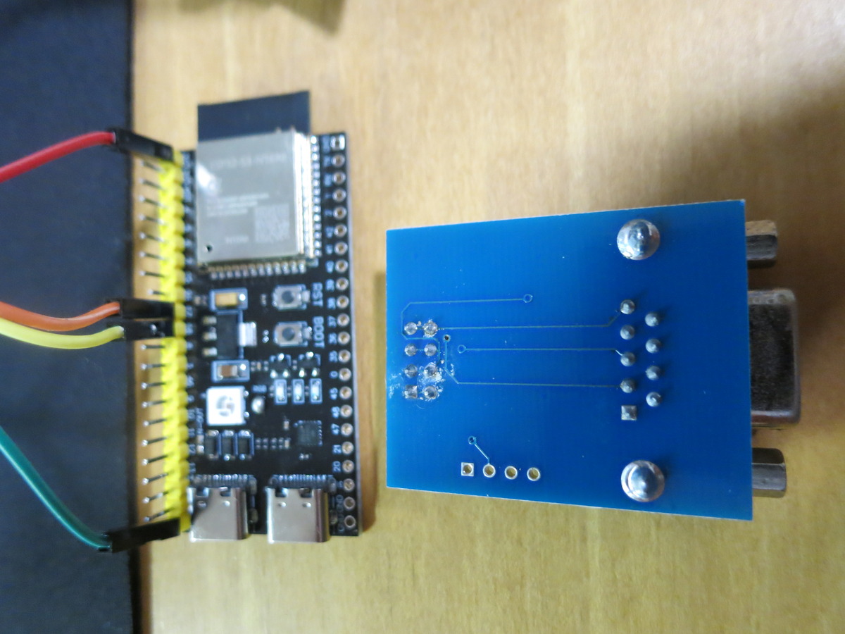

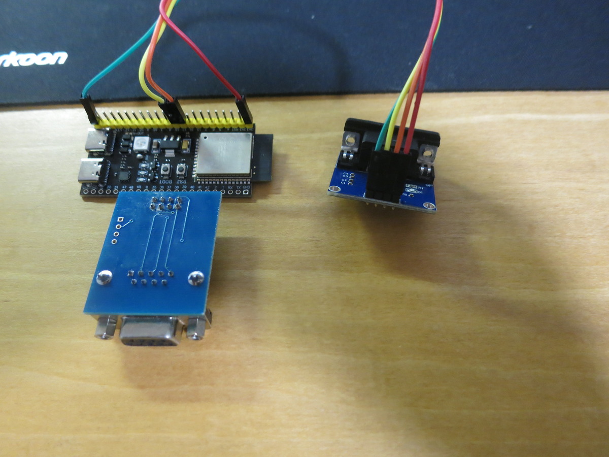

ich versuche, meinen alten 386SX-PC mit einem ESP32 über einen MAX3232 (TTL ↔ RS-232) zu verbinden. Der UART im PC ist ein 8250A.
Dabei ist mir etwas Merkwürdiges aufgefallen: Wenn ich den MAX3232 nur an die serielle Schnittstelle anschließe und mit Strom versorge, aber den ESP32 nicht verbinde, sehe ich in Kermit jedes eingegebene Zeichen einmal – obwohl LOCAL-ECHO OFF eingestellt ist. Mit aktiviertem Echo erscheinen die Zeichen wie erwartet zweimal.
Sobald ich den MAX3232 abziehe, funktioniert die serielle Kommunikation allerdings überhaupt nicht mehr.
Ich habe das Verhalten an verschiedenen COM-Ports und mit unterschiedlichen Terminalprogrammen beobachtet. Daher vermute ich, dass das Problem nicht direkt an Kermit liegt. Hab andere Programme auch getestet.
Woher kommt dieses Echo, wenn nur der Max3232 + Strom angeschlssen ist? Kann ein offener RX-Eingang des MAX3232 oder des UARTs dafür verantwortlich sein, oder deutet das auf ein Problem mit der Hardware hin?

RS232 Eingang RINx? Nein. Der wird intern auf Ground gezogen wenn er offen ist. Was auf der TTL-Ausgangsseite ROUTx zu einem permanenten High führt.
Was dann auch der erste Punkt wäre den ich nachmessen würde. Was misst du an den offenen RS232 Eingängen RINx gegen Ground? Was an den zwei TTL-Ausgängen ROUTx des MAX3232?

Du solltest niemals offene digitale Eingänge haben. Schließe mal einen Pullup in der Größe von 10k oder so an jeden CMOS-Eingang des MAX3232 an und schau dann noch einmal. Wenn es dann weg ist, war es ein Dreckseffekt durch die offenen Eingänge.
Auch Dein ESP mag keine offenen aktiven Eingänge. Wenn Du kannst, dann konfiguriere wenigstens interne Pullups.

Tja, wie gesagt unter Linux mit usb2ser geht es ohne Probleme. Hab mal aus Spass die Maus am 386 mit kermit gestartet. Auch diese sendet mir das Zeichen zurück ... Verrückter kleiner 386er. Hab übrigens 2 verschiedene MAX3232
