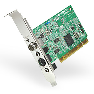

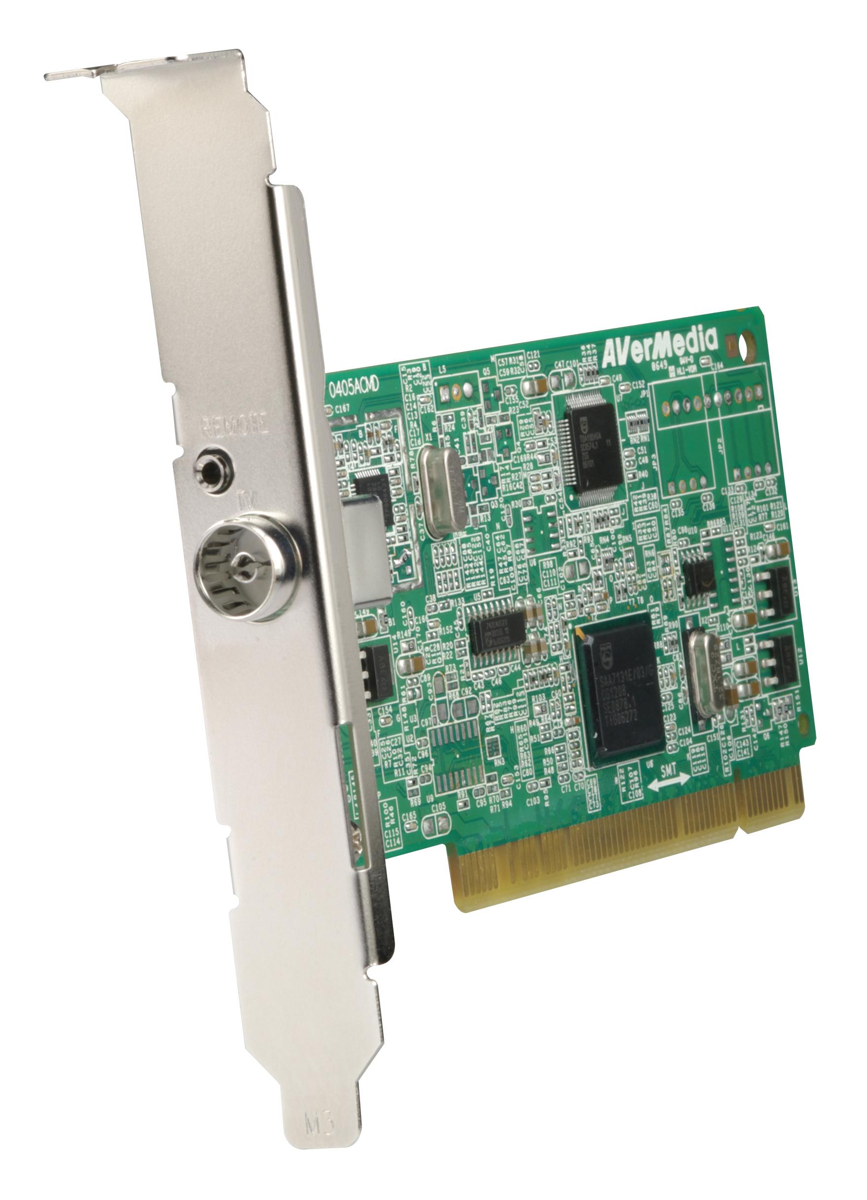

@michael, @snowman ist nun schon 1 Jahr her. Aber ich wuerde gern wissen, ob einer von euch schon das richtige Datenblatt vom STB02500 ausfindig machen konnte? Und ob dieser mir es zukommenlassen kann, bzw. sagen koennte wo man es findet. Gruss Daniel Hallo Allerseits, ich bin im bestz einer TV-Karte welche nur analog TV hat und da bei mir in der Stadt keine analao Signale mehr gibt möchte ich gerne auf DVB-T umsteigen. Die TV-Karte die Ich bestize ist eine AverTV Super 007. Ich habe beim googeln die AverTV hybrid super 007 mir angeguckt. Die sehen sich zu ca 90% sehr ähnlich nur, dass die hybrid noch ein Chipsatz hat. Und ich bin mir nich sicher ob die für die decodierung der DVB-T signale zuständig ist. Näheres habe ich darüber nicht finden können. Vielleicht hat eines von euch eine Idee wo ich mehr infos finden könnte. Denn wenn ich einfach nur an meine Karte diesen Chip drauflöte und ich somit DVB-T empfange wäre es echt super. Vorausgesetzt es kostet nicht viel mehr als eine neue DVB-T TV-Karte zu kaufen. :) Ich habe noch die Bilder angehängt von der analog und hypbird Karte. lieben grüß Erika

nen dvb-t stick kostet keine 20€ also wenns dir aufn preis ankommt kauf neu Um herauszufinden, worin die Unterschiede zwischen beiden Karten bestehen, müsstest Du sie schon in die Hand nehmen und genauer ansehen als mit diesen beiden Bildchen. Auf denen sind nur Teile der Karten zu sehen und die Bauteile sind nicht eindeutig identifizierbar. Aber auch dann ist Dein Unterfangen unrealistisch - Du müsstest die fehlenden bzw. unterschiedlichen Bauteile identifizieren (bei einem IC mit Beschriftung geht das ja noch, aber bei SMD-Kondensatoren ist das praktisch ausgeschlossen), Dir beschaffen und dann auch noch bestücken. Und hoffen, daß keine programmierten Bausteine vorhanden sind, die sich zwischen beiden Karten unterscheiden. Der Aufwand steht in überhaupt keiner Relation zum Preis der "aufgemotzten" Karte, die für etwa 50 EUR zu bekommen ist. Andere DVB-T-Empfänger sind übrigens deutlich günstiger: http://www.reichelt.de/?;ARTICLE=81093 Antwort schreibenBitte melde dich an, um einen Beitrag zu schreiben. |
