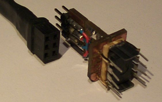

Sind die Brücken richtig angeschlossen?
Auf dem STK500 habe ich zwar noch keinen Tiny12, 13 oder 15 gebrannt,
aber mit dem STK500 und meinem Aufsteckadapter (Anhang) habe ich schon
etliche Achtbeiner in den Zielschaltungen gebrannt. Da gab es noch keine
Probleme.
