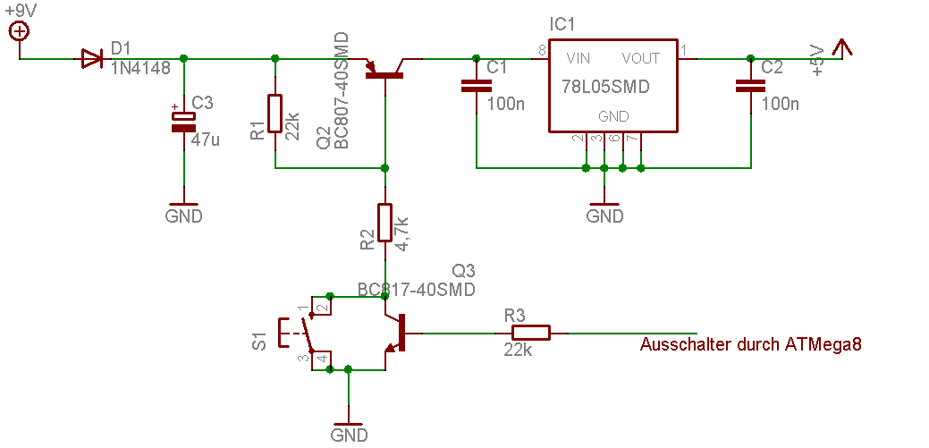

Im Netz habe ich folgende Variante gefunden. Was haltet ihr von diesem Vorschlag? Könnt ihr abschätzen, wie hoch der Ruhestrom ist? Stimmt die Dimensionierung der Bauteile?
#459952
Im Netz habe ich folgende Variante gefunden. Was haltet ihr von diesem Vorschlag? Könnt ihr abschätzen, wie hoch der Ruhestrom ist? Stimmt die Dimensionierung der Bauteile? ------ hier der Anhang
#460463
Sieht gut aus. Ruhestrom dürfte so ziemlich null sein, ist nur der Sperrstrom Emitter-Collector von Q2. Muss man mal ins Datenblatt schauen. MFG Falk moin wrote: > Habt ihr auch einen Vorschlag für einen Step-Down-Regler mit > shutdown-Eingang, den es bei Reichelt gibt? Der LM2574N5 (0,97 bei Reichelt) hat z.B. einen Schalteingang (0V=on)
