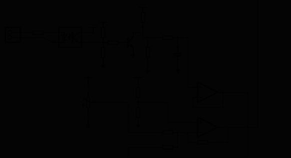

Bei diesem Addierer summiere ich 2 Spannungen. 7 Volt werden zu einer
Spannung von 0-3 Volt addiert. Der OP wird mit einer unipolaren spannung
gespeist, der Arbeitspunkt wird mit dem Poti eingestellt(im Schaltplan 2
Widerstände zu 22k). Der Addierer funktioniert jedoch nur so lange die
2. Spannung über 0,6 V liegt. Tiefer kann ich diese Spannung nicht
kriegen außer ich verlagere den Arbeitspunkt so, daß ich beim Ausgang
nur noch 5 V messe. In diesem Bereich arbeitet der Summierer ganz
normal.
Danke für eure Hilfe.

Hallo Christian
Hast du die Gleichtaktverstärkung beachtet. Diese entsteht sobald die
Widerstände R18 , R17 nicht das Gleiche Verhältniss wie die Widerstände
(R15/R9) , R19 haben.
Dies ist mir nur im jetztigen Moment aufgefallen, ich habe nichts
berechnet.
