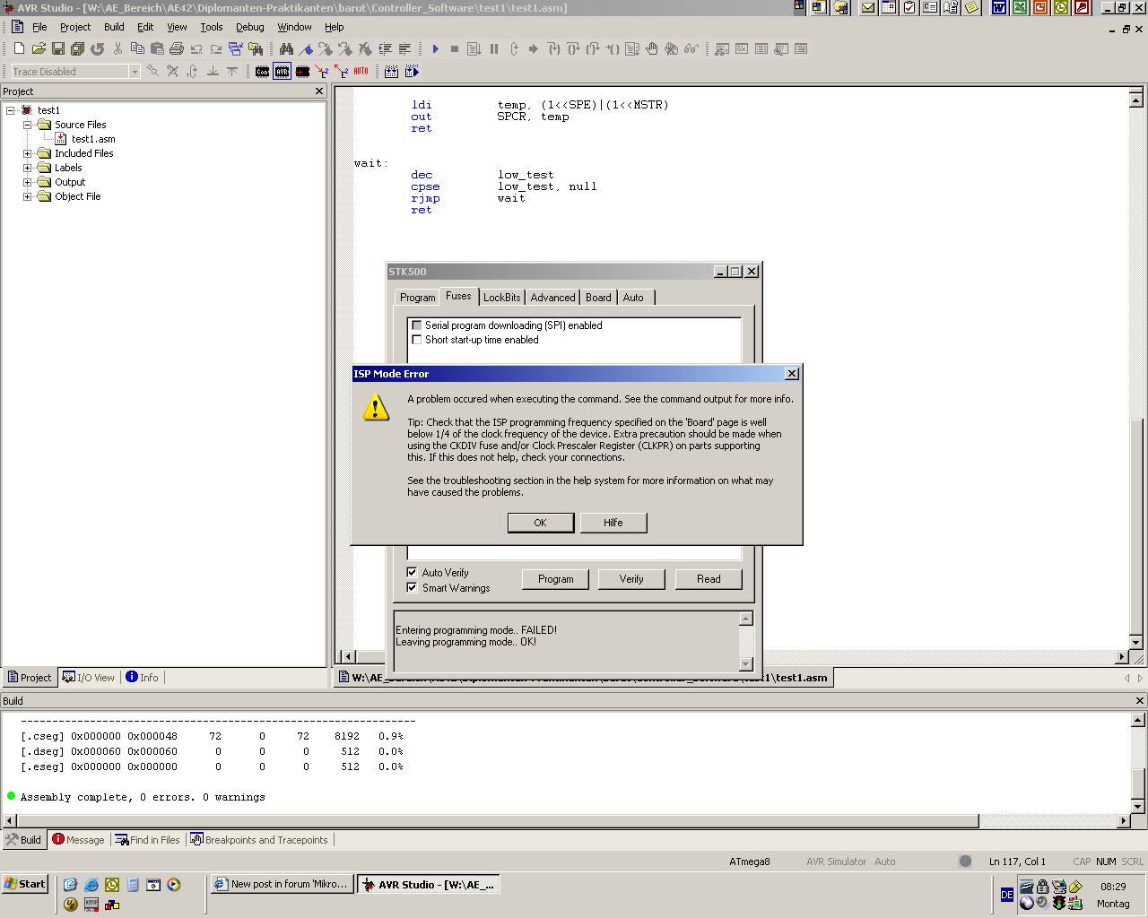

Hallo an alle,
habe folgendes Problem:
Ich versuche mit einem STK 500 Board ein AT90S8535 auf einer externen
Platiene via SPI zu flashen.
Dazu verwenden ich auf dem STK500 die ISP6PIN Buchse.
ich habe den Controller vor einiger Zeit mal geflasht und als ich ihn
diesmal gelöscht habe um eine neues Programm zu laden gibt er mit
folgende Fehlermeldung: ISP Mode Error.
Ich benutze AVR Studio 4.12 + SP4.
Gast #460439
Vielen Dank an alle die sich Gedanken gemacht haben.das Problem ist
gelöst.
Ursache: Wenn man eine externe Platine mit Spannung versorgt und den
VTARGET Jumper nicht rausnimmt, geht der Controller flöten(User Guide
STK 500).
Also habe den Controller ausgetauscht und alles ist wieder gut.
