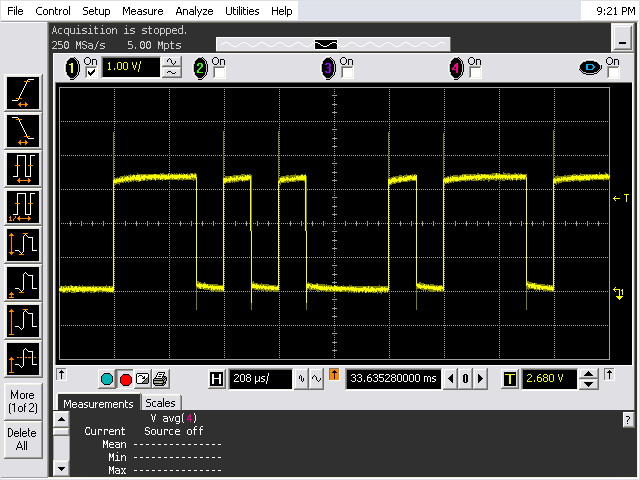

ich versuche gerade einen Datenstrom, der von meinem MP3-Player
(Creative Zen touch) an eine Fernbedienung ausgegeben wird, zu
entschlüsseln. Dabei werden gesendete Daten immer mit dem Zeichen im
Anhang abgeschlossen. Leider konnte ich bisher noch nicht die
Kodierungsart festellen. Weiss vielleicht jemand von euch was für eine
Codierung das sein könnte? Also biphase L oder M kann es nicht sein.
Florian

Wie bitteschön sollen wir einen Code entschlüsseln, zu dem du ein
einziges Zeichen angibst, ohne zu sagen, welches Zeichen dies ist?
Ich würde einfach diese Bitfolge als verschlüsseltes Befehlsende
definieren. Herzlichen Glückwunsch zu deinem ersten entschlüsselten
Zeichen! War es so schwer, darauf zu kommen?

Niemand soll hier einen Code entschlüsseln. Es geht hier um eine
Leitungscodierung und nicht um Verschlüsselung.
@Alex:
Dachte ich auch zuerst, aber: "each encoded bit contains a transition at
the midpoint of a bit period" (wiki). Und hier gibt es 3 Bits, bei denen
kein Wechsel in der Mitte stattfindet.
