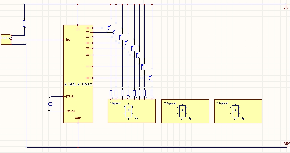

ich möchte mit einem AT89s8253, DS18s20 (als Temperaturmessgerät) und 3
7-Segment Anzeigen ein Thermometer bauen.
Ich habe jetzt mal einen Schaltplan gezeichnet wie es aussehen soll.
Da ich das für die Schule bauen muss und wir nicht so wirklich
eingewiesen worden sind verzeiht mir meine Fehler im Schaltplan und
helft mir sie zu verbessern.
Desweiteren weiß ich nicht wie groß die einzelnen Widerstände sein
müssen ich hoffen ihr könnt mir auch da helfen.
MFG Florian

In deine 7 segment: da fliest zwar Strom von + über die
Transistor und die Widerstände hinein, aber er kann 'nicht
mehr heraus', sprich: nicht nach -
Um die Transistoren vom µC aus anzusteuern, solltest du
noch Widerstände in die Basis jedes Transistors einschleifen.
Für die µC Grundschaltung schaust du am besten mal
ins AVR-Tutorial. Dort siehst du was rund um den µC
sonst noch so alles notwendig ist. Der Quarz wird mit
jeweils einem Kondensator (22 pF) nach Masse angeschlossen:
           || C, 22pF
       +---||--------+----------> µC
       |          =======  Q
       |   || C, 22pF
GND ---+------ GND
Hast du dir schon eine Stromversorgung überlegt? Auch dazu wirst
du im Tutorial fündig.

Schaltpläne als GIF oder PNG speichern, nicht JPG, wegen der Artefakte.
Wie bereits gesagt, die Basiswiderstände fehlen. Wobei ein einfachen
7-Segmentanzeigen man auch NPN Transistoren in Emitterschaltung
verwenden kann, dann braucht man auch keine Basiswiderständen. Weiterhin
fehlen noch die Ansteuerungen für die gemeinsamen Kathoden, dort braucht
man ebenfalls 3 NPNs. Ob MOSFET oder Bipolare Transistoren verwendet
werden, ist eine rein akademische Frage. Mit beiden funktioniert es
wunderbar, wenn man die richtige Beschaltung vornimmt.
