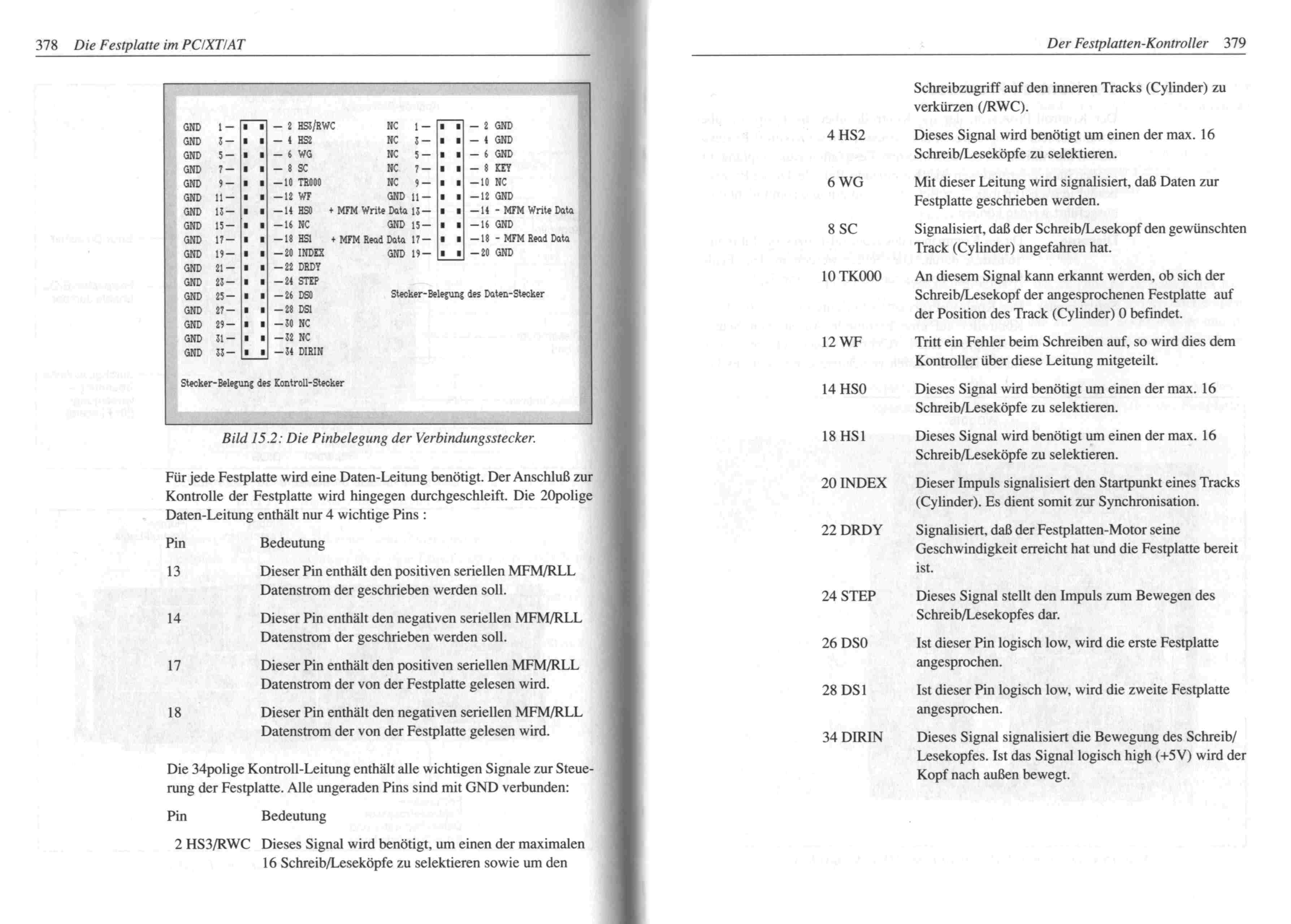

würde gerne ne alte ide-platte an meinen avr hängen. hab in wiki
gelesen, dass sich cf-karten nach außen wie festplatten verhalten.
in wieweit stimmt das denn? kann ich mich daher bei sources/schematics
von cf-projekten orientieren? die sind ja um einiges weiter verbreitet
im netz als ide-projekte...
Gruß Chris
Gast #464207
CFs sind voll kompatibel zu IDE. Allerdings müssen sie erst in diesen
Modus geschaltet werden, dazu haben die einen extra Pin. Ansonsten gibts
in der Ansteuerung keine Unterschiede. Kannst ja auch eine CF in dein PC
quasi als HD-Ersatz bauen, via Adapter natürlich.
Allerdings ist die Pinbelegung nicht gleich.
Gast #464221
Ja das geht. Jetzt kann ich endlich mal den Satz sagen:
"Been there, done that."
http://wiesi.uttx.net/atahdd/index.html
(Das ganze geht wesentlich einfach als ich das damals gemacht hab, wenn
man genügent I/O Leitungen am controller hat. Wenn ich micht recht
erinnere braucht man: 3 Adressleitungen, 16 Datenleitungen, 1 RD Strobe,
1 WR Strobe)
