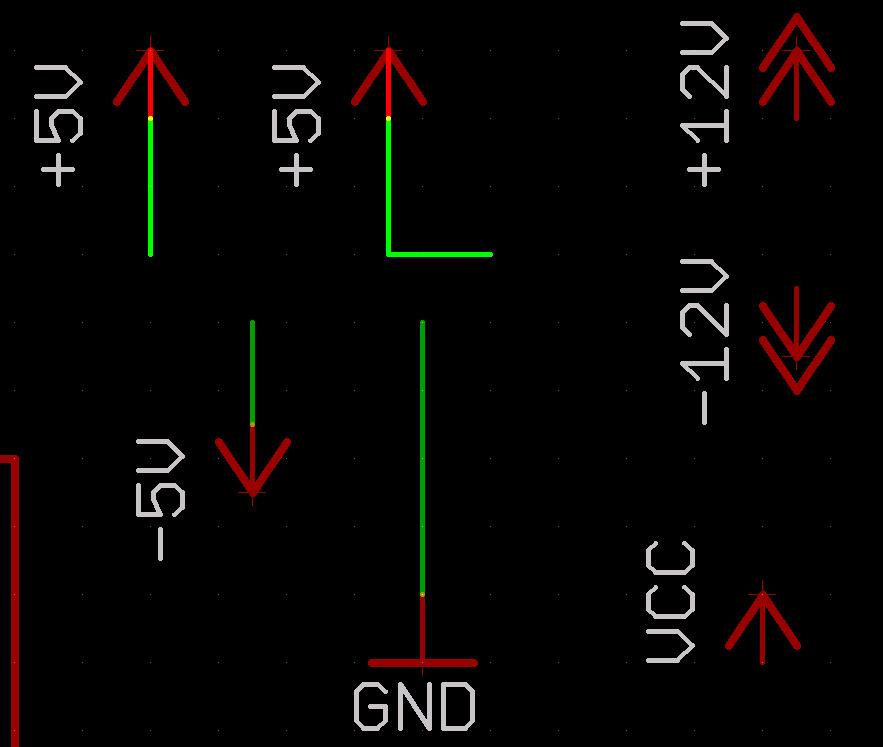

1.Entweder bin ich zu dumm dazu oder ich versteh einfach nicht wie man
bei Eagle Vcc oder Masseanschlüsse mach. Gibt es irgendwo ein Tutorial
das eine einfach schaltung nach und nach den Aufbau erklärt ? Das mit
dem Teile suchen usw klappt ganz gut eigendlich aber ich hab keine
Ahnung wie man dem Ding klarmacht das das Masse oder Vcc ist. Aber
ansonnsten bin ich überrrascht wie einfach das eigendlich im großen und
ganzen ist ^^

1. masse und vcc sind in den librarys namens "supply1" und "supply2".
(wie bauteile mit "add" hinzufügen) wenn du diese symbole mit einem netz
verbindest wird gefragt ob das netz zu vcc bzw gnd zugefügt werden soll.
wenn du mit dem auge auf die leiterbahn klickst werden alle leiterbahnen
die den gleichen namen haben uind somit verbunden sind hell
hervorgehoben, so wie im bild
2. stiftleisten sind in der library "pinhead"
http://www.cadsoft.de/cgi-bin/download.pl?page=/home/cadsoft/html_public/download.htm.de&dir=eagle/program/4.1
Da wo du das Programm runtergeladen hast sind auch gleich die Handbücher
und ein Tut zu finden.
