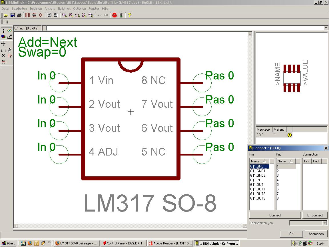

nur wäre da noch eine Kleinigkeit, ich hab unter Symbol einfach die
anderen Pins kopiert und nicht neue erstellt, da steht jetzt immer nur
in grüner Schrift (Layer Pins) LN0 und PAS0
und wenn ich auf Connect gehe dann sind die einzigen Pins die ich
auswählen kann logischerweise nur die out und gnd, weil ich das ja alles
kopiert habe..
kann ich das wo ändern ??
(siehe Screenshot)

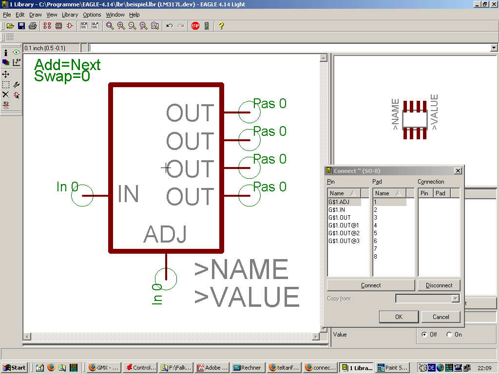

Gast #466121
Es ist eine Unsitte und unprofessionell, Bauteile im Symbol in Ihrer
Gehäuseform abzubilden. Nimm lieber das normale LM317 Symbol und mach
dort noch 3 Pins dran.
Ich hab gerade festgestellt, dass in v-reg das Symbol für den LM317 ein
Wirklichkeit 78ADJ heisst. Also das kopieren und erweitern, wie im
Screenshot zu sehen (man beachte, PNG!!!, kleiner und besser als JPG!)
Drei Pins hinzufügen und die Eigenschaften entsprechend anpassen (Länge,
Direction, Visible OFF), alles über CHANGE (der Schaubenschlüssel). Die
Beschriftung OUT ist einfach kopiert, ist ein einfacher Text.
Tja, und dann einfach Symbol einfügen und Pins verbinden.
MFG
Falk
