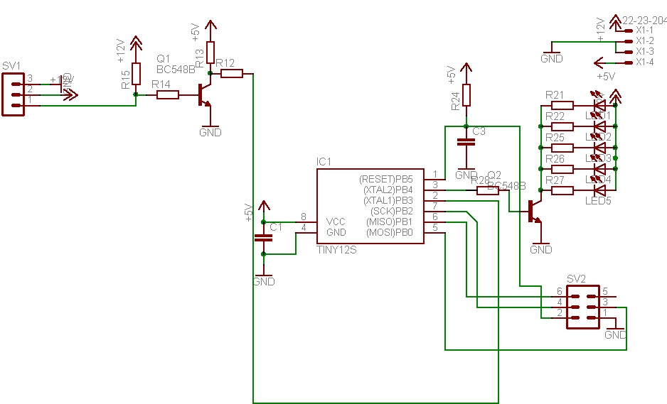

Hallo, ich versuche gerade über einen Tiny12 das Tachosignal eines
PC-Lüfters auszulesen.
Ich habe schon oft gelesen, dass es sich beim Tachoausgang um einen Open
Collector Ausgang handele.
Der uC lässt sich auch programmieren, die LEDs lassen sich ebenso
problemlos ansteuern, nur der Lüfter scheint das Signal nicht richtig an
den Controller zu geben.
Alle Pullups sind 10k Ohm groß, die Basisvorwiderstände alle 1k.
Die Lötverbindungen habe ich mehrmals überprüft.
Das Programm soll einfach nur die LEDs anschalten, sobald der
Tachoanschluss auf Masse liegt:
.include "tn12def.inc"
  ldi r16, 0b0000100
  out DDRB, r16
  ldi r18, 0x00
  ldi r19, 0xFF
  out PORTB, r18   ;aus
loop:   sbic PINB, 4
   rjmp leds
        rjmp loop
leds:   out PORTB, r19  ;an
        rjmp loop
Die LEDs bleiben jedoch permanent dunkel.
Vielleicht weiß ja einer von euch Rat.

Danke an alle, es funktioniert jetzt.
Habe nun das Signal direkt am uC, die internen Pullups aktiviert und die
Software entsprechend korrigiert (bezüglich der Pins).
