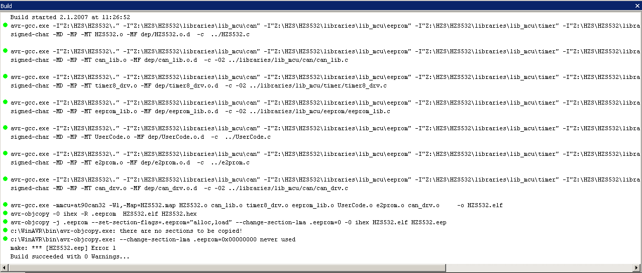

nach der Installation des neuen WinAVR (WinAVR-20070101) erhalte ich im
AVR Studio nun (mit dem selben Code der mit der Version WinAVR-20060421
ohne Fehler funktioniert) folgenden Fehler (Anhang).
Das Hex-File wird ordnungsgemäß erstellt und funktioniert auch.
Weiß jemand was diese Meldung bedeutet bzw. wie ich die wegbekomme (die
Info nach dem übersetzen, wieviel Speicher benötigt wird finde ich
nämlich so praktisch ;-))

Der Fehler tritt bei AVR-Studio 4.12 auf. Es wird in der nächsten Zeit
ein Update geben, wobei der Termin nicht feststeht. Hier ein Zitat vom
Ersteller vom WinAVR Eric Weddington:
>>There is also an issue with the new binutils avr-objcopy program and
>>creating the EEPROM load file, that it required changes to the WinAVR
>>Makfeile Template. The new version AVR Studio will correctly handle this
>>in its internal Makefile generation, but 4.12 will report an error.
Gruß Elektrikser

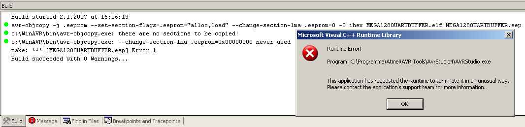

ich hab seit dem Update auf WINAVR070101 auch Probleme mit meinem AVR
Studio.
Kompilieren geht ohne Probleme, allerdings funktioniert der Simulator
nicht mehr.
Starte ich "Build&Run" krieg ich einen RunTime Error(siehe Bild im
Anhang).
Hab zur Sicherheit WINAVR und Studio komplett deinstalliert und neu
installiert(mit Service Pack). Trotzdem bleibt der Fehler bestehen.
Hat ausser mir jemand die gleichen Probleme?
