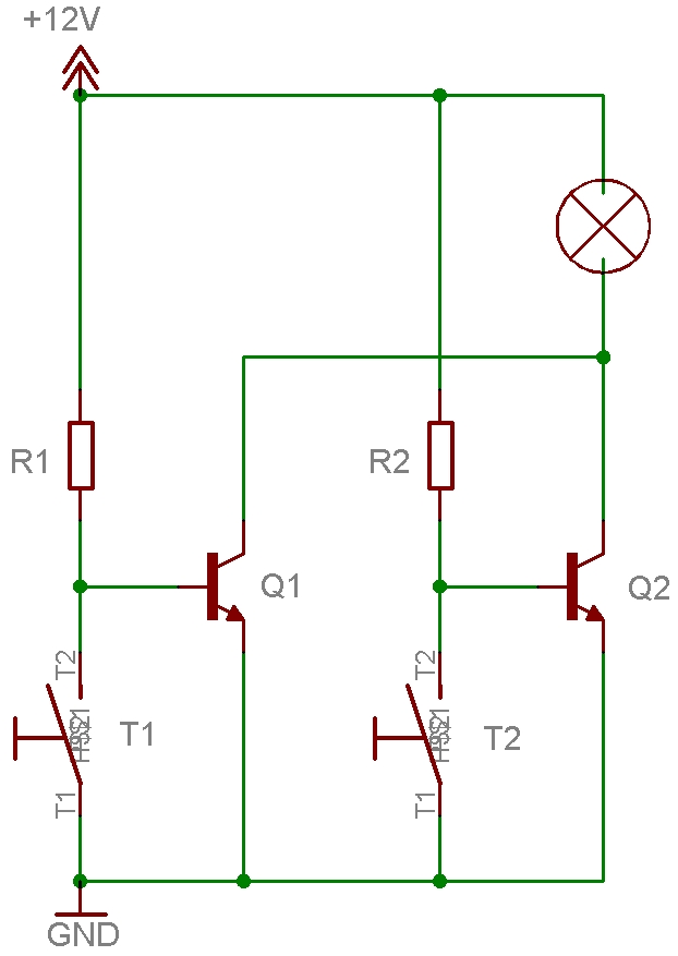

ich habe folgendes gelötet:
http://www.imagespell.com/show.php?id=def163161756880ee0f631586e0b3fd6.png
jedoch functioniert es nicht so wie es sein soll. Die Lampe soll nur
dann nicht leuchten, wenn die beiden Schalter gelegt sind! Bei mir geht
die Lampe schon aus, wenn auch nur ein SChalter gelegt ist.
Oder ist es Blos ein Lötfehler?
danke
Gast #467337
Die Schaltung ist von mir. Auf jeden fall so das ergebniss wie oben
beschrieben sein:
beide SChalter an = Lampe aus
einer der beiden Schalter an =  Lampe an
beide schalter aus = Lampe an
MfG
Gast #467349
wo ist an deiner batterie +, wo -?
wie soll das ganze denn funktionieren??? also nicht die funktion wie du
sie beschreibst, sondern wie stellst du dir vor wann welcher transistor,
warum, wie durchsteuert

was hat denn so eine Schaltung für einen Sinn? Da kann ich ja gleich
mehrere Schalter parallel zusammenschalten, wenn ich eine Lampe von
mehreren Stellen aus schalten will! Dann spar ich mir wenigstens die
überflüssigen Bauteile!
