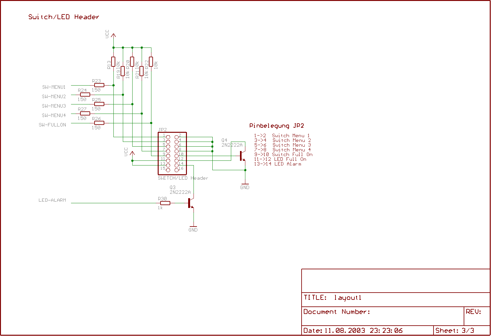

ich möchte mehrere Taster so anschließen das sie alle einen externen
interrupt auslösen. Das layout sieht im moment aus wie im anhang zu
sehen. Wo muss ich jetzt die leitung für den ext. interrupt zum avr
ziehen? Im Prinzip werden die Taster später am JP2 angeklemmt.
Ciao und Danke
Du könntest alle Taster-Signale an den Verzweigungen UND-verknüpfen und
das Resultat auf den Interrupt-Eingang legen. Dieser wird dann durch
eine fallende Flanke ausgelöst, sobald mindestens ein Taster betätigt
wird.
nimm doch 2pol. Taster bzw. 4 also 2 Schliesser, die eine Bahn alle
verbunden auf Interrupt, die 2. Bahn jeweils auf einen I/O-Port.
Gruss
A. Arndt
Dioden braucht man nur, wenn man eine billige ODER-Lösung ohne Gatter
realisieren will, bzw. mehrere Leitungen in eine Richtung verknüpfen
möchte.
In diesem Fall spendiert man aber jedem Taster einen eigenen Eingang am
UND-Gatter, daher fällt das weg.
Das mit den 2-poligen Tastern ist natürlich auch eine Möglichkeit.
