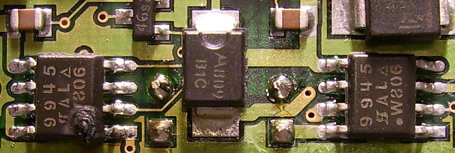

Hallo ,
ich hoffe jemand kann weiterhelfen. Ich suche den Chip der im Bild
durchgebraten ist. Weiß jemand was das ist? Ich glaub das ist dual
N-Mosfet bin aber nicht sicher. Kenne auch das Herstellersymbol nicht :(
Gruß,
Michi
von norad (Gast)
@Michi
Ich hab mal gegoogelt und habe hier einen DUAL N-Channel MOSFET
gefunden.
Schau dir das PDF mal an, das könnte deinem Foto entsprechen.
von Winfried J. (Firma: Nisch-Aufzüge) (winne) Benutzerseite
device marking 9945 treffer
anschlussbelegung  treffer
Die Chancen stehen gut auch wenn es im original kein "F" ist
ich meine ganz links Reste von "ST" zu erkennen
von Parker (Gast)
@Winfried Jaeckel
Der Chip ganz rechts ist vermutlich identisch mit dem ganz links. Schau
einfach dort nach.
von norad (Gast)
Hab mal bei ST nachgeguckt, ist aber keiner von denen.

Ist denn bekannt, was den Chip gehimmelt hat? Möglicherweise handelt es
sich nur um einen Folgefehler und wenn der Chip ausgetauscht wird,
brennt er sofort wieder durch....
von Jankey (Gast)
SP8K3 sollte identisch sein.

von Michi (Gast)
Danke @ all :-)
SP8K3, das ist ja nen ganz exclusiver Krabbler :-( Kann ich nur bei
digikey bekommen. Ich werde es wohl mit dem Vishay probieren.
@Niels , ich gehe davon aus das die Platine Kontakt mit dem
Metallgehäuse bekommen hatt. Im Gehäuse sind zwei Gummis zur isolierung
, eins davon war verrutscht.
