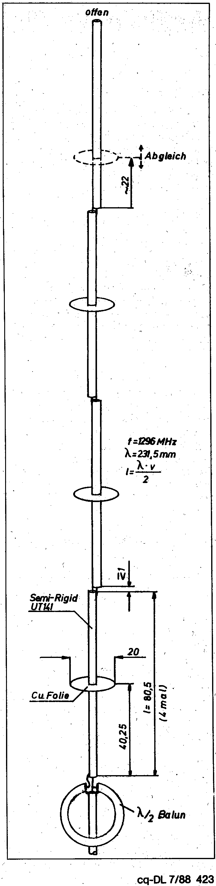

2,4 GHz ist das 13cm-Band, Lamda/4 ist also nur 3,25cm. Das sind als
vertikale Rundstrahler wahrscheinlich "gestockte" Lambda/2-Dipole. Das
kann man aus Koaxkabelstücken selbst bauen, Lambda/2-Stücke übereinander
gelötet, jeweils Innen- und Außenleiter überkreuzt. Streng genommen
müssen es luftisolierte Koaxkabel sein, damit im inneren die Laufzeit
gleich der äußeren ist.
Für 433 MHz wird das aber ziemlich hoch

Auf der Suche nach einer Abbildung des Innenlebens einer gestockten
Dipolantenne bin ich auf das hier gestoßen:
http://de.wikipedia.org/wiki/Schlitzantenne
ein nettes Stück Feinmechanik...
Die Schlitzantenne mit gestockten Dipol-Schlitzen ist das duale
magnetische Gegenstück, ein horizontaler Rundstrahler, statt vertikal,
hier ebenfalls für 2,4 GHz

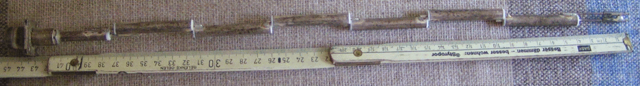

Zum vorigen Thema, "Stabantennen" für WLAN auf 2,4 GHz hier das
Innenleben einer Antenne, die vor Jahren ein Kollege von mir als Versuch
aufgebaut hat, ich weiß nicht, ob sie tatsächlich so in Serie ging, für
FM-TV-Anwendung, leicht unterhalb der WLAN-Frequenzen. Versilberte
Messingröhrchen ca. Lambda/2 lang wie gesagt, mit kurzen Teflonstopfen,
damit das Innere des "Koaxkabels" weitgehend luftisoliert ist. Oben ein
Kurzschlußschieber, der nach dem Abgleich verlötet wird, unten im
Stecker dürfte noch irgendeine Anpassung stattfinden.

Hier eine Beschreibung dieser Antennenform aus der "HF-Bibel" von
Meinke-Gundlach, 2. Auflage 1962 ( 1. Auflage war 1955) der wird immer
wieder mal neu aufgelegt.
Die nebeneinander liegenden Dipolstücke werden durch die Verbindung über
Kreuz, hier etwas undeutlich gezeichnet, in der gleichen Richtung
angeregt, sonst würden sie sich gegenseitig in der Antennenwirkung
aufheben.

Die beschriebenen Antennen sind alle für 50 Ohm Fußpunktwiderstand
ausgelegt. Bei einem Sender mit einer Ausgangsleistung im Watt-Bereich
muß man soetwas haben um das Spannungsstehwellenverhältnis auf einen
akzeptablen Wert zu bringen. Der Sender wäre andernfalls wegen der
Fehlanpassung gefährdet.
In diesem Fall (mit der Billig-Fernbedienung) hat der Sender (im
mW-Bereich) weder einen 50 Ohm-Ausgang noch eine Möglichkeit der
Anpassung bzw. des Abgleichs. Das VSWR ist nicht mit vertretbarem
Aufwand zu bestimmen.
Deshalb ist die professionelle Antenne genau so schlecht angepaßt, wie
der 17 cm lange Draht. Beide Anpassungen sind undefiniert!
Wohin die vorgestellten vertikal gestockten Antennen bei Fehlanpassung
strahlen, bleibt der Fantasie der Leser vorbehalten.

vielen dan k für die bilder, hmm ich musste auch schon feststellen das
das mit den antennen nicht so einfach ist...
