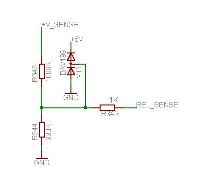

Guten morgen zusammen,
Ich möchte mir gerne eine Vorrichtung bauen, die den ADC-Eingang
meines µC vor Überspannungen schützen soll.. die Eingänge
können dabei maximal 2,5V vertragen. Die Überspannungen,
die bei mir auftreten, liegen zwischen 0 und 12V. Daher meine frage:
Wie kann ich einen Überpannungsschutz bauen, damit jegliche Spannung
über 2.5V begrenzt wird??
mit besten Grüßen
Dummkopf
Gast #479642
- Klemmdioden (BAV199) gegen +U_max und -U_max
In der Grafik wurde vorher ein hochohmiger Spannungsteiler vorgesehen
und anschließend mit Klemmdioden gegen 5V und GND der ADC-Eingang
geschützt.
-> sobald die Eingangsspannung > (5V + UF der Diode) wird, leitet die
Diode und der Strom fließt darüber. Deshalb unbedingt Schutz-Widerstände
für Diode vorsehen
-> in der anderen Richtung funktioniert's genauso (Diode wird leitend,
wenn negative Spannung kleiner GND - UF der Diode)
