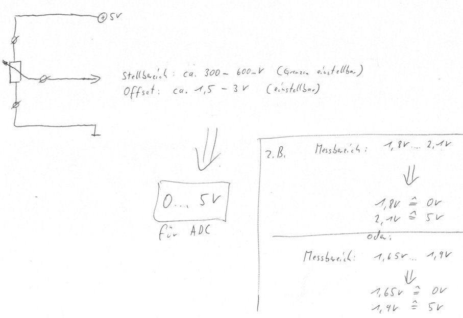

Hallo!
Ich sitzt grad auf der Leitung. :)
Problem:
Ich habe hier als vorgabe 3 Wegaufnehmer (sauteure Leitplastik-Teile),
die eine sehr kleine Wegstrecke messen. Im Prinzip sind es hald Potis.
Da die mech. Anordnung und Wegstrecke immer etwas abweicht, habe ich
eine effektive Messspannung von ca. 300-600mV bei einem Offset von ca.
1,5-3V.
(diese Werte habe ich als Anhaltspunkt; können evtl. noch etwas
abweichen..)
Um nun die volle Auflösung vom ADC nutzen zu können, muß ich dieses
"schwimmende" Messfenster auf 0..5V umsetzten - und dies relativ genau.
(Natürlich so genau wie möglich; Anhaltspunkt: Fehler auf jedenfall
kleiner als 0,5%)
Am liebsten wär mir eine Möglichkeit mit z.B. 2 Einstelltrimmern für
unteren und oberen "Fensterwert" und die Spannung dazwischen wird linear
auf 0..5V umgesetzt.
Tipps? :)
