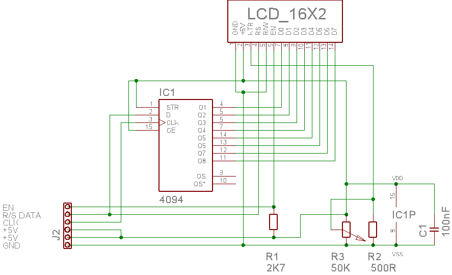

Ich muss gerade entscheiden, wie ich ein LCD-Display ansteuere:
Ich benutze einen ATMega16 der ganze Port C ist frei.
(an dem Port sind auch die i2C Pins)
Welche Vorteile und Nachteile hat I2C gegenüber
einer 8bit Ansteuerung von dem LCD Display?
Insbesondere für Programmieraufwand und externe Beschaltung.
Grüße dieter

>Mit Verstand ;-)), nennt sich Schieberegister. Beliebige Portpins dran
>und fertig.
Nö, nicht wirklich.
Wenn der gesamte PortC noch frei ist, kann man sich einen (deinen)
Baustein sparen...

> Nö, nicht wirklich. Wenn der gesamte PortC noch frei ist, kann man sich > einen
(deinen) Baustein sparen...
Da haste recht, 4 BIT Modus und 3 Steuerleitungen passen´an einen Port
aber bevor ich ein serielles Display kaufe nehme ich die genannte
Lösung.
Nen paar BITs seriell zu schieben benötigt keine TWI I2C etc...
Aufwand ? nen 4 Zeiler (vielleicht auch 5 ;-))
