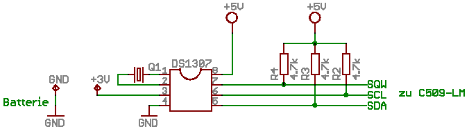

Mir ist es gelungen, dass der RTC die Sekunden zählt. Diese Signale habe
ich mit dem KO gemessen, jedoch hat ein Bit nur eine spannung von 0.4
Volt.
Die Zählzustände sind klar ersichtlich.
Für den PULL-UP Widerstand habe ich 4.7kOhms verwendet.
Was könnte der Fehler sein???

von tom (Gast)
zeig mal die Schaltung, 0,4V klingt irgendwie nach Schutzdiode
von Pirmin (Gast)
Der DS1307 wird durch den Mikrocontroller C509-LM angesteuert.
von Pirmin (Gast)
Die Schaltung ist im Anhang
von tom (Gast)
Schaltung sieht gut aus (bis auf die Batterie, muss da nicht irgendwie
noch ne Diode ran ? )
von Rahul, der Trollige (Gast)
>(bis auf die Batterie, muss da nicht irgendwie noch ne Diode ran ? )
nö.
