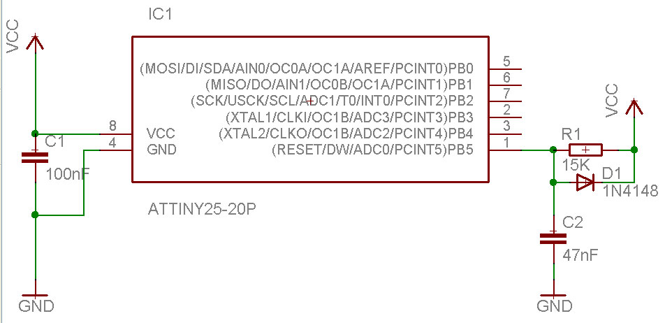

Beschaltung vom Attiny25

Gast #482994
Gut, also hat da jeder seine eigene Variante.
Ist meine Variante denn so wie sie ist funktionsfähig, oder gibt es was
grundlegendes zu verbessern?
Ist sie auch noch funktionsfähig, wenn ich zusätzlich einen
Programmieradapter anschließe?
Gast #483003
> Direkt an VCC funktioniert mit In-System-Programmern dann aber recht
> schlecht.
Genau. Und auch zu große Kondensatoren am RESET können bestimmte
Programmieradapter zu Funktionsstörungen verleiten. Die 47 nF sind OK.
So wie es im Schaltplan dargestellt ist, sollte es beim Anschluss eines
Programmieradapters keine Probleme geben.
#483046
Sie resettet nicht und schadet auch nicht.
Das macht bloß nichts, da ja der AVR einen internen Reset hat.
Aber wenn die Spannung langsam ansteigt oder kurz einbricht, versagt der
interne Reset (diese Schaltung ändert nichts daran).
Daher für hohe Zuverlässigkeit immer noch die Brownout-Fuse setzen.
