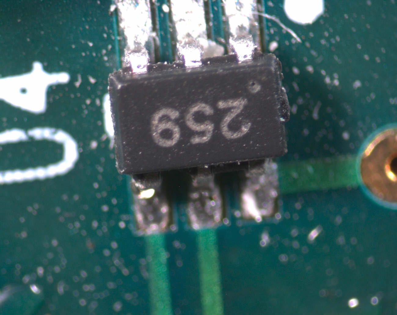

Hallo Kollegen,
ich hab hier ein Bauteil in einem GPS Empfänger von dem ich keine Infos
finden kann.
Hier die Belegung:
Pin 1 Signal von einer externen Antenne
Pin 2 GND
Pin 3 Signal von interne Antenne
Pin 4 ??
Pin 5 Signal zu einem LNA (ATR610)
Pin 6 VCC
Könnt ihr mir bitte helfen.
Mario
Gast #484212
Könnte ein Analogschalter sein der das Antennensignal von Intern auf
Extern umschaltet. Ist da am oberen linken Pin ein Whisker oder ist das
Teil nur dreckig?
#484217
...sehe ich auch so, wenn das Teil im Antennepfad ist, scheint es ein
PIN Umschalter sein. Pin4, geht der zu einem µC oder PLD oder ähnliches?
Dann könnte es ein Control sein.
Es gibt aber auch Umschalter die ja nach Feldstärke an einem jeweiligen
Eingang automatisch umschalten. Dann könnte der Pin4 ein Out sein, der
anzeigt welcher Eingang im Moment zum Out durchgeschleift wird.

Gast #484261
vielen Dank für die Antworten.
@Sonic: Was ist ein Whisker?
Ich tippe auch auf einen Umschalter.
Möchte mich aber durch ein Datenblett absichern.
Ich hab schon alle verfügbaren SMD-Code Seiten im Internet abgeklappert,
aber nichts gefunden.
Mario
Gast #484281
Ein Whisker ist eine Schnurrhaar-artige (Whisker => Schnurrhaar)
Ausblühung aus Zinn, kann Kurzschlüsse verursachen da die leitend sind.
Meistens nur mit starker Vergrößerung (Mikroskop) zu sehen. Die
entstehen über Monate oder Jahre.
#484284
@Mario:
Wenn du den Hersteller des IC's nicht kennst, hast du mit dem
Aufgedruckten Code schlechte Karten. Fast jeder Hersteller kocht da sein
eigenes Süppchen und Teilweise sind Codes auch doppelt vergeben
(Maxim/Dallas)!
