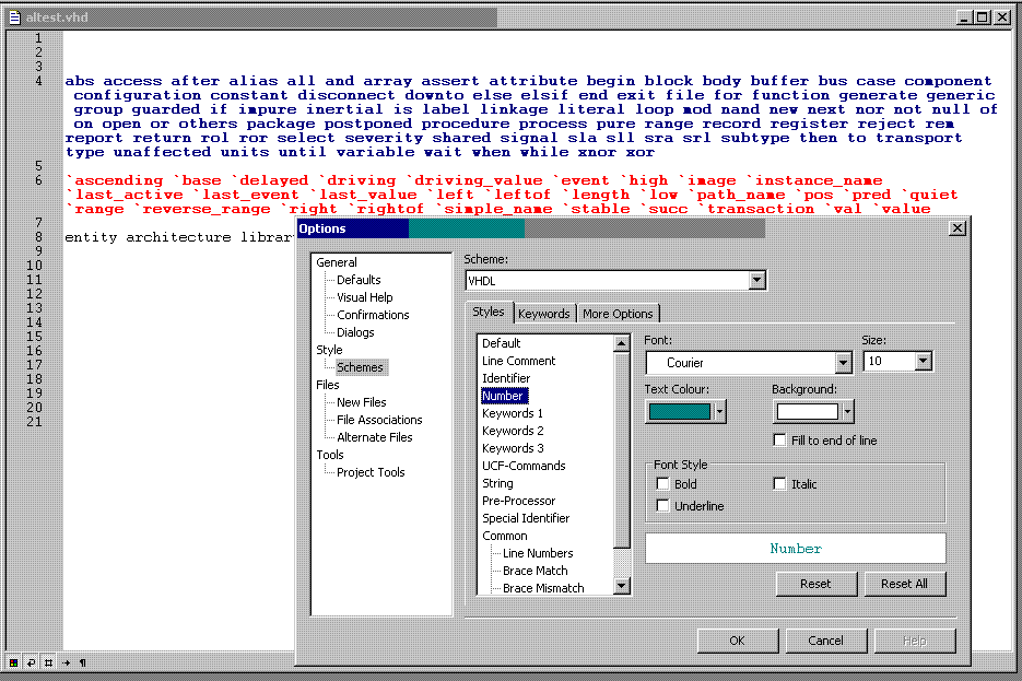

Kennt sich jemand mit der Vorgehensweise bei der Erstellung neuer
Schemata für den "Programmers Notepad" aus?
Ich nöchte gerne mehr, als nur die zwei standardmaessigen
Keywordgruppen, um z.B. Compileranweisungen von Sprachelementen zu
trennen. Auch die UCFs wollte ich den HDLs zuordnen und dann automatisch
highliten, was auch kurzfristig mal geklappt hat. (Das Registrieren
einer eigenen Dateinamenerweiterung UCf ging nicht - es lädt - stützt
aber ab).

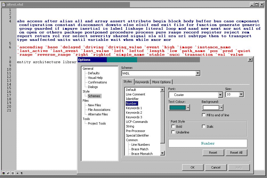

Ich habe die existente Erweiterung für HDL versucht, zu erweitern und
farblich auf den Editor der Xilinx Umgebung anzupassen, dabei ist mir
aufgefallen, daß da Schema irgendwie nur einmalig Einfluss auf den
Notepad zu haben scheint:
Ich habe z.B. eine neue Keyword-Gruppe hinzugefügt, die sofort als 3.
Gruppe (Keyword3) im Stylesfenster erschien, auch unter der
Registerkarte Keywords taucht diese neu auf. Dasselbe gilt für die
Klasse UCF-files, unter der ich typische USC Kommandos registriert habe.
Allerdings klappt das Farbenspiele nicht permanent, bei Änderungen
werden die Farben manchmla in die Einstellungen des Notepad übernommen,
manchmal nicht. Auch intern vorgenommene Änderungen wirken sich manchmal
aus und manchmal nicht. Das Einzige, was systematisch ging, war das
Resetten: Dabei sprang er immer auf die erstmalig übergebenen Änderungen
zurück (3 Keywords und dieersten Farben - siehe Beispiel HDL im Window
Hintergrund).
Das Komisch ist: Ich hatte kurzzeitig 5 Keywordgruppen und habe es nun
auf 3 zurückgeändert, aber er nimmt nichts mehr an. Es bleibt, so wie es
einmal war.
Frage: Wo wird das gespeichert? Wie kann man das permanent ändern?
OP Persönliche Seite #486413
Was auch noch zu erörtern wäre: In den schemes fand ich ein
"VHDL.schemedef" - die anderen heissen aber *.scheme. Was muss man da
wie nutzen?  Ich habe beide probiert, sehe da aber keine Systematik.
Noch ein Punkt: Bei den Keyword2 stehen etliche Namen mit einer Art
Apostroph, z.B. "`ascending `base `delayed `driving `driving_value
`event `high ".  Diese werden aber nirgends im Code gezeigt. Könnte da
gfs das Zeichen "'" gemeint sein?  Wie z.B. bei clock'event?
