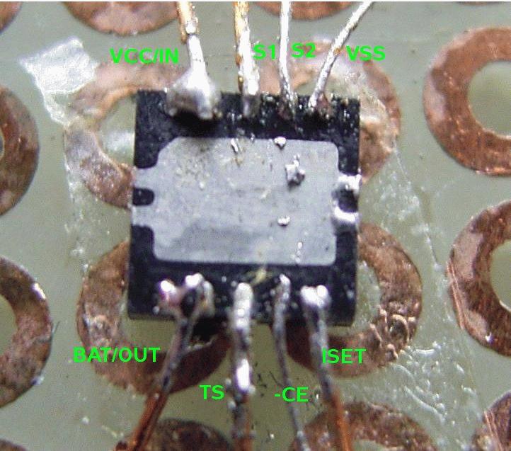

Eigentlich wollte ich nur prüfen, ob ich keine Kurzschlüsse gelötet
habe. Nur mit Lupe wurde das nichts, so probierte ich, ob die
Makro-Funktion der Digitalkamera hilft.
Das Photo habe ich mal angehängt. Nicht schön, aber es funktioniert.
Der Chip ist übrigens ein bq24010, ein Li-Ion-Lader, der 1A liefern
können soll (bei dieser Montage aber nicht ;-).
Schönen Abend noch,
Falk
P.S.: Die Kamera ist eine Ricoh Caplio G4, nichts besonderes...

Travel Rec. wrote:
> Als Anregung: Du solltest besseres Zinn (bleihaltiges und mit gutem
> Flußmittel, ausprobieren) für solche Arbeiten nehmen und eine feinere
> Lötspitze mit etwas höherer Temperatur. Richtiges Werkzeug ist Gold
> wert!
Die dünnere Lötspitze ist gar nicht mal das Problem: Die würde ich
nämlich nicht mal sehen ;-)
Im Moment hapert es trotz Leuchtlupe am "gucken".
Vielleicht versuche ich mal, mit einer USB-Kamera als Optik zu löten.
Gruß,
Falk

Hast Du das Teil mit Doppelklebeband befestigt?
(Firma: TravelRec.) Persönliche Seite #487310
>Genau so. Vorteil: Wenn es dem Chip zu heiß wird, flieht er vor der
>Lötspitze, weil der Kleber flüssig wird.
:-) Wozu haben die ICs denn dann Beine lol ;-)
Jetzt ohne Quatsch: es gibt doch diese tollen Silikon-Pads zur
Wärmeableitung, auf ein Stück Alu gelegt und das IC dann mit einer
kleinen Klemme rücklings darauf geklemmt, kann man in Ruhe löten und dem
Chip bleibt´s kühl.

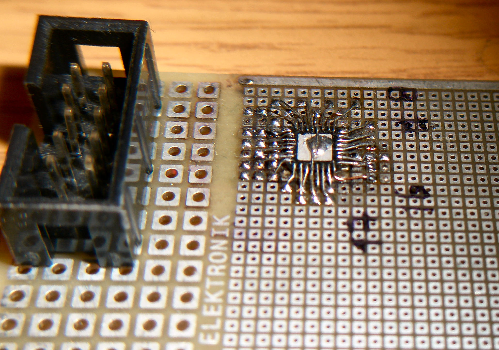

Gast #487571
noch so ein Verrückter! Schön...
Bei mir gehts seit meiner ach so tollen Olympus µ810 nur noch mit Lupe
Gut, ichhabe das Foto auf 25% geschrumpft, damit mir die Modembesitzer
nicht den Krieg erklären, aber trotzdem. Ich mach nochmal eines mit
Lupe.
XlR.[AxelR.]

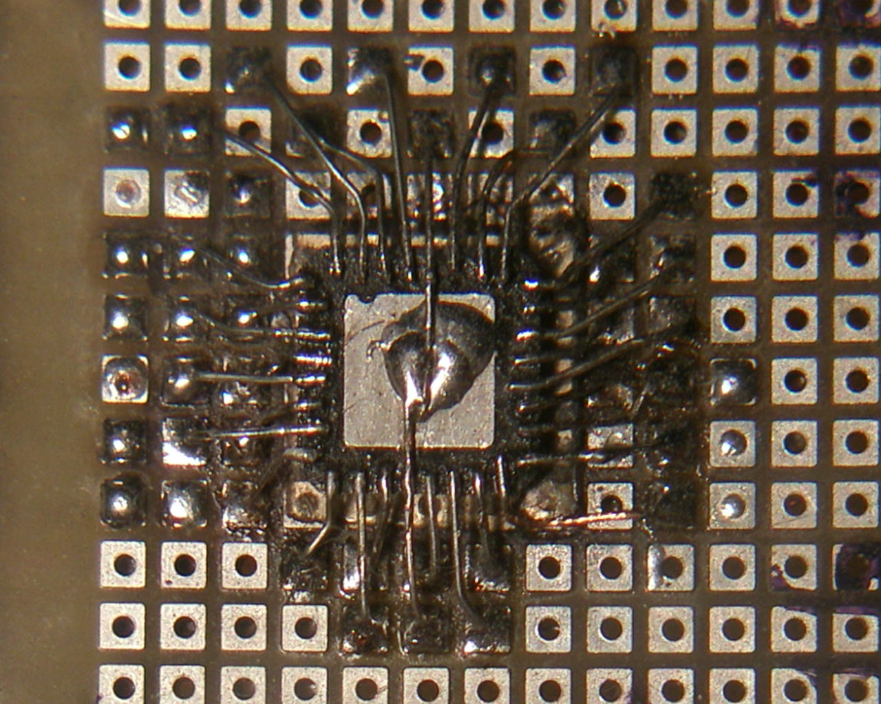

Gast #487678
Sagenhaft gelötet - QFN32!
Jetzt würde ich gern noch einen Blick direkt von oben aufs IC werfen.
Und vielleicht noch ein paar Tips bezüglich Flußmittel oder so?

Gast #488106
@Axel:
Ist das eine dieser SMD-Platinen von Reichelt? (RE 435LF SMD-Laborkarte,
Epoxyd, 53x95mm) Was kosten die normal? Moment steht nur das, dass die
nicht verfügbar ist)
Ich hab bisher QFN chips auf selbstgeätzen platinen gelötet, aber für
nen schnellen Prototypen wäre es so natürlich angenehmer. Die
Kontaktsicherheit ist bei der Methode wohl auch besser, weil man nach
dem Löten sonst nur recht schlecht überprüfen kann ob ne verbindung
besteht.
Ach ja, was auch noch ne Möglichkeit ist: Flachbandkabel nehmen
(Achtung: solches, das aus nur einem festen Draht besteht und nicht aus
vielen kleinen einzelnen) und das dann anlöten. wenn man nur jeden
zweiten pin verbindet und anschließend noch ein zweites kabel für die
verbleibenden, dann geht das recht gut.
Gast #488122
@Axel
Das ist ja fast noch besser
als die von dem Art-Work Japaner chan.org .
Mit dem braunen Silicon Klebeband.
Das macht mutig.
Super guten Bilder.
Weiter so
Gruss Holger.
Gast #488126
die Platinen sind bei mir ausm Handlager. Keine Ahnung wo die Dinger
eingekauft werden. Dürfte Conrad gewesen sein.
Etwas später
Ja, Conrad 52 08 84 - 93 kostet 8.58 netto
gelötet habe ich das mit Einzeldrähten einer LiY 1.0 (92 F 578 bürklin).
Die sind chemisch verzinnt und schön weich.
Lötkolben WSD81 mit WSP80 und dünn(st)er Spitze.
Das alles bei 12.5facher Vergößerung. Geht aber auch bequem mit bloßem
Auge.
Kolophonium in Alkohol als Flussmittel. Kleiner tropfen, sehr dünn
angesetzt.
Den Draht habe ich vorab verzinnt. Die Menge Zinn am Draht reicht dann
aus.
Direkt von oben? Mach ich heute abend zu Hause ;.-))
XlR.

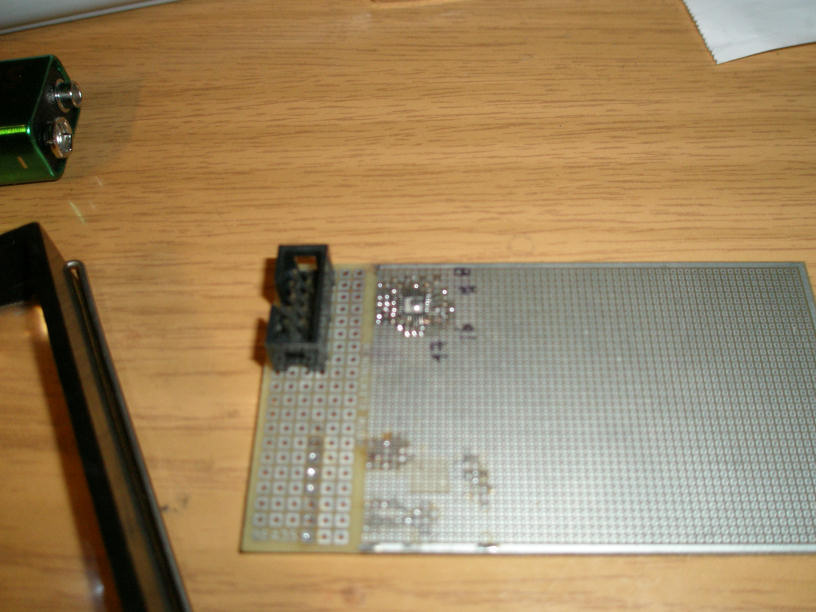

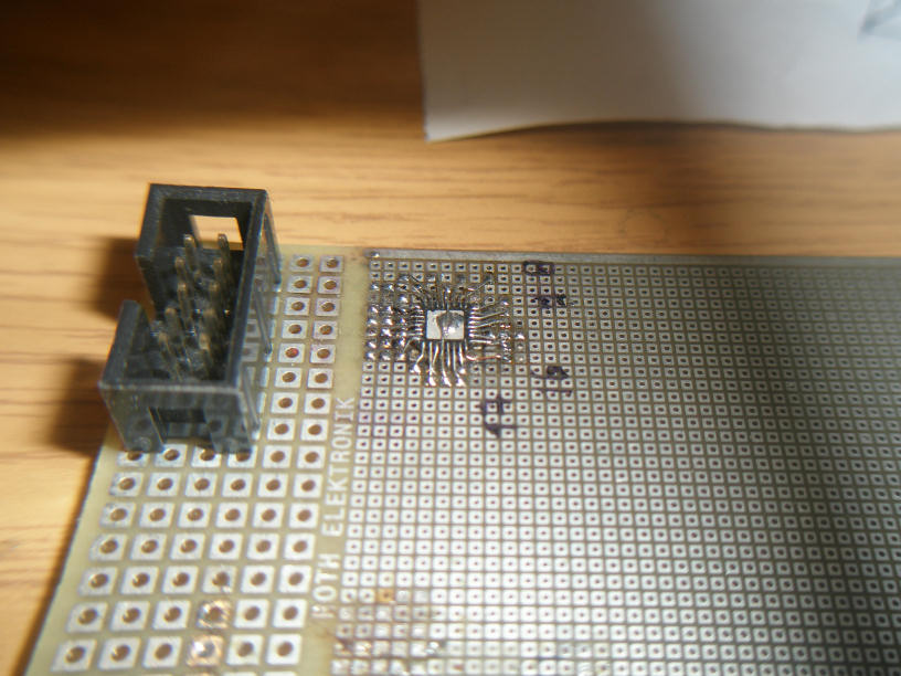

Ich wollte noch ein Bild von oben machen.
War eine schwere Geburt. Ich muss mir mal so ein
USB-LED-Aufsatz-Monitor-Mikroskop zulegen. Mario hat so ein Teil.
einfach genail. können auch mal zwei Leute draufschauen. Ist aber kein
Stereo.
Auf Arbeit haben wir mal so ein Intel-Play-irgentwas Mikroskop
angeschafft. Kann man echt vergessen.
Schönen Abend noch
XlR.
