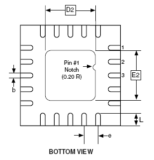

Durchkontaktierungen bei MLF20-Package
#487163
Prinzipiell ja, wenn die Durchkontaktierungen mit Lötstoplack überzogen
sind.
Praktischerweise würd ich bei dem Thermo-Pad in der Mitte keine machen,
da es durchaus vorkommen kann, dass beim Löten dann der Lack runter
geht.
Bleibt also noch Durchkontakierung direkt auf bzw. vor/hinter
(respektive nicht dort wo das Thermo pad sitzt) dem Pad sollte im
allgemeinen auch reichen.

Gast #487936
Ein Hinweis:
Ich weiß z.B. von Atmel Controllern im MLF Package, dass die Unterfläche
des IC ein großes Gnd Pad darstellt!
Nur dass Du es nicht übersiehst! (Ist uns so gegangen...)
Gast #487953
Und bei den Atmel Controllern sollte man diese GND-Fläche auch bentzen,
sprich mit Masse verbinden, sonst wundert man sich später über Phänomene
die sich niemand erklären kann

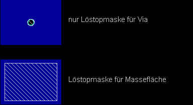

Gast #488079
Das klärst Du am bestenmit deinem Bestücker.
Wenn Du die Sache mit der Hand lötest, ist es ziemlich egal.
9 x 12mm gefällt mir sehr gut. In diesen Dimensionen route ich auch
zumeist.
Zu den Abständen:
Da kann man vorher nachfragen. 8mil ist zwar klasse, wenn Du noch
überall vorbei kommst, 7mil stellt aber in der Regel kein Problem dar.
Wenn Du vorher anrufst, gehen auch 6mil in den Aussenlagen.
0.2mm (wären dann 7.87mil) ist so standard bei den Poolaufträgen.
Auf der anderen Seite kann man da ruhig einige Leiterzügen legen.
Ich empfehle, das Massepad (unter Eagle?) mit der OPtion tStop=off
anzulegen und als Lötstop nicht die gesamte Fläche zu definieren,
sondern etweder 4kleine Rechtecke anzulegen oder grob schraffieren. Die
Neusilberschablonen der Dienstleister (Bestücker) sind manchmal etwas zu
dick. Gerade, wenn diese sonst nur Schaltschränke und große Sachen
machen und denen die Erfahrung mit solch Kleinzeuchs (MLF,QFN usw.)
fehlt.
Ich spreche da aus eigener Erfahrung. Kurzschlüsse unterm Chip sind dann
vorprogrammmiert.
Leider sind auch die kleinen und auch die ganz kleinen Layouts immer
noch 1.6mm dick, wenn man diese im Pool machen lässt.
Sind dann mehr dick, als Groß.
Viele Grüße und viel Erfolg
XlR.[Axel Rühl]

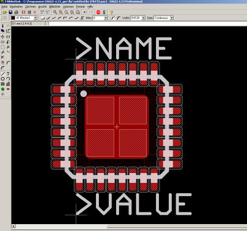

Gast #488130
Danke!
Bin jetzt soweit fertig. Habe die Massen mit Polygon über die gefluteten
Flächen miteinander verbunden. Hoffe nur die haben alle Kontakt!
Hab mal das Layout als Image angehangen. Jeweils Top und Bottom einzelnd
und beides zusammen. Vielleicht kann mal jemand kurz drüber schauen und
mir sagen ob die Massen alle verbunden sind? Wäre echt super,
mitlerweile seh ich schon nix mehr;-)
Hab ich nicht ganz verstanden, kanst du mir das etwas genauer erklären?
Und warum sollten da Kurzschlüsse entstehen?
Gast #488136
Zieh ma besten noch ein Wire mit 0.3048 im Layer 42 (bRestrict) zwischen
Massepad und den Anschlussflächen um das Pad etwas kleiner zu gestalten.
Ist sonst zu Eng unterm Chip.
>Hab ich nicht ganz verstanden..
Hast Du ein SMD Pad definiert, oder einfach mit Masse aufgeüllt? Wenns
ein Massepolygon ist, dann zusätzlich zu den "Begrenzungslinien" im
Layer 42 noch ein Rechteck im Layer30 (bStop) aufdie Fläache zeichnen.
Falls es immernoch eine Massepolygon und KEIN SMD Pad ist:
Gibts Du das File NICHT als Gerber raus, sondern als *.brd kann es sein
(bei mir schon vorgekommen), das deren generierte Massefläche anders
aussieht, als bei Dir auf dem Monitor bzw. im Ausdruck.
Also ich schlage vor, das GND-Pad tatsächlich in der LBR als SMD-Pad
anzulegen und dafür zu sorgen, dass kein Lötstopmaske für das GND Pad
generiert wird, sondern diese selber zu zeichnen.

Gast #488500
Hab den Bereich unterm Chip einfach mit Masse aufgefüllt. Jetzt versteh
ich was du meinst.
Hab gerade noch mal im Datenblatt des Chips nachgeschaut. Da steht:
> Bottom pad should be soldered to ground
Heißt ja soviel das ich die leitende Fläche unterm Chip mit GND
verbinden/verlöten soll. Also definier ich mir jetzt ein SMD Pad in der
Größe der Fläche, pack das unter dem Chip und verbinde es mit GND?
> dass kein Lötstopmaske für das GND Pad generiert wird, sondern diese selber > zu
zeichnen.
Wie mach ich das?
Gast #488513
Frank
Ja. Du kannst aber auch einfach die Massefläche lassen und im
Lötstoplack ein "Loch" definieren (Layer bstop).

>Du meinst ja das Massepad unter dem Chip. Ja das würd ich schon gern
>ganz verlöten. Versteh aber nicht ganz wie du das meinst. Reicht es
>nicht wenn ich einfach ein Via unter dem Chip setze, das ich als Masse
>definiert hab?
Dann hast die ein Via mit dem entsprechenden Loch in der Lötstopmaske.
Du willst aber ein Rechteck in der Lötstopmaske, so gross wie die
Kupferfläche unter dem IC. Dazu musst du ein Rechteck im Layer bstop
zeichen. Nimm besser ein Polygon, das lässt sich besser anpassen/ändern.
Dann kannst das gesamte Massepad anlöten.
Ein Bild sagt mehr als tausend Worte. Siehe Anhang.
MfG
Falk
Gast #488763
Ah, jetzt hab ich verstanden was du meinst.
Dann könnte ich doch aber Via und Loch weglassen und nur ein Rechteck im
Layer bstop über der gefluteten Fläche plazieren, das so groß wie das
Massepad des IC's ist?
Oder brauch ich trotzdem ein PAD oder Via?
Gast #488958
@Frank
Ja. Hab ich ja auch so gemalt.
Wozu? Bestenfalls wenn du noch GND auf dem TOP Layer hast.
MFG
Falk
Gast #489426

Gast #489503
So,
erst einem vielen Dank für die Unterstützung. Nachdem ist festgestellt
habe, dass das MLF20 Package bei mir auch nicht passt(siehe
Nachbartread) habe ich mir das Package neu erstellt.
Hab mich dabei an dem Image von Axel orientiert und mein fertiges Image
angehängt.
Dazu hätt ich noch ein paar Fragen. Welche Rolle spielt die Rundung der
SMD-Pads? Doch eigentlich keine wenn sie groß genung sind, oder?
Ist die Lötstopmaske bei den kleinen SMD Pads zu groß? Und reicht das
wenn ich den Pin1 des Bausteins mit Pin1 benenne und einen Kreis zur
Orientierung setze?
Gast #489508
@Frank
SMD-Pads sind ja meistens eckig. Aber so sollte es auch passen.
Denke nicht. eher zu klein, weil bei dem Pitch sowieso keine Stopmaske
zwischen den Pads gedruckt wird (werden kann).
>Orientierung setze?
Ist OK.
MFG
Falk
Gast #489596
Danke! ;-)
Keine Lust auf unerwartete Überaschungen, wenn ich die schon im Vorfeld
ausschließen kann. Gibt es denn noch einige Verbeserungsvorschläge?
