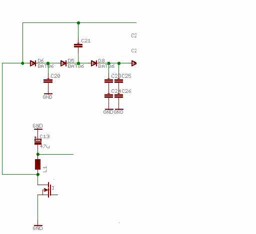

#487665
mit ner Schaltung entsprechend angehängtem Prinzip mache ich 250V DC bei
etwas Strom (0.1mA?). Das ist nen step-up mit nachgeschalteter Kaskade.
Gezeichnet habe ich 1,5 Stufen, ich benutze 4, mit mehr Stufen geht wohl
auch mehr Spannung. die C's werden dann nur mechanisch groß. Die Idee
stammt aus ner App. von Maxim, glaub ich, die Kaskadenidee ist aber
bestimmt schon alt.
Vorteil ist, daß man keinen Trafo wickeln muß sondern nur nen Standard L
braucht. Würde ich sowas nochmal bauen wollen, würde ich aber wohl mit
nem Schalenkern doch was wickeln. Gute Ideen zur Hochspannungserzeugung
gibts bei Schaltungen für CCFLs.
gute Nacht
Detlef

Gast #488131
Oha, das sind ja viele tolle Tips hier, danke schonmal an dieser Stelle.
Tja, so wie es aussieht wird es also doch kein Schaltnetzteil mit
Controller, sondern einfach ein Oszillator mit Rückkopplung (der
Conrad-Trafo hat ja extra eine Wicklung dafür).
Aber wie berechne ich letztendlich die Ausgangsspannung?
Es gilt ja u (ind) = n* d phi/dt, also induzierte Spannung ist gleich
der Windungszahl mal der änderung des magn. Flusses.
Für einen sinusförmigen Fluss (da der Strom sinusförmig ist) folgt durch
Ableiten: u=n*phi*omega*sin(phi*omega*t)
Und nun? Phi fehlt mir ja... Oder muss ich dazu den magn. Kreis
ausrechnen Durchflutung, magn. Ersatzwiderstand etc..)?
Oder geht es evtl. viel einfacher? :-)
