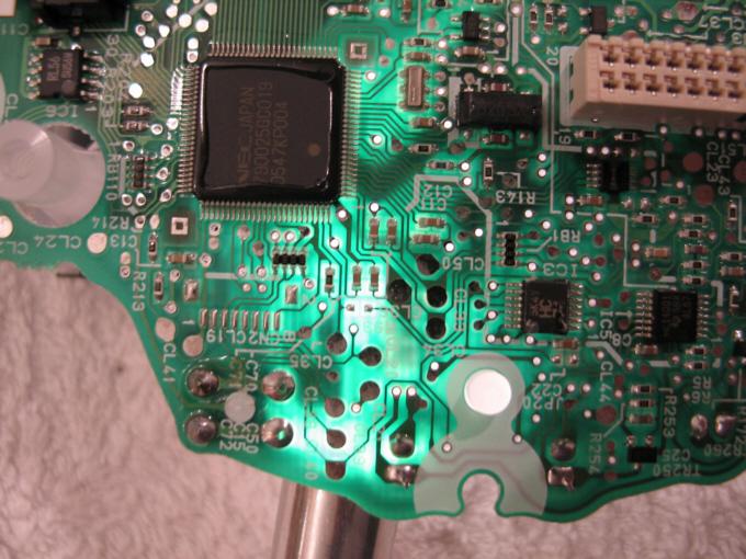

Ich will mich mal kurz vorstellen, Realname Jürgen,1 Sohn (5 Wochen
alt), ansonsten normal gebleiben. Beruf: früher mal Elektroniker
Will jetzt mal wieder in die Materie einsteigen.
Habe da zu einem Bauteil eine Frage. Kann mir heir jemadn sagen was ein
NEC 79 000 25 GC 019 ist!
Habe da ein Bildchen mitangehängt, vielleicht kann da jemand helfen!?
Habe im Netz nicht gefunden :-(0)
Vielen Dank
Jürgen
OP #487755
Hallo und lieben Dank für deine Antwort. Dieses Bauteil ist in einer
Motorradamatur eingebaut.
Ich habe da folgendes Problem!
Die Geschwindigkeitsanzeige hört bei 299km/h auf, unabhängig unser
Meinung, ob es überhaupt Notwendig erscheint diese Geschwindgkeiten auf
unseren Straßen zu fahren, würde ich gern diese Einschränkung bei meinem
Mtorra aufheben. Wird eh nicht erreicht werden, da die Leistung nicht
ausreicht!
Ich bin jedoch der Meinung, dass man für eine Leistung bezahlt und diese
ohne Einschränkung nutzen darf. Nur weil eine freiwillige
Selbstbeschränkung bezüglich der erreichbaren Geschwindigkeit besteht,
muss man nich den Tacho und seine Anzeige beschränken. Wenn ich sehe,
dass ein SIGMA Fahrradtacho über 300km/h anzeigen kann, kann ch die Wut
kriegen.
Gruß Jürgen

OP #487993
Ob nun redundant oder nicht, die Frage die ich stellte: Kann mir jemand
Informationen geben.
Um deine Frage bezüglich "herausfinden der Abreglung" zu beantworten.
Wer Redundanz kennt, sollte auch einen Messaufbau nebst
Funktionsgenerator kennen!

Gast #488101
Hi Jürgen,
schau mal hier nach:
http://www.necel.com/en/faq/f_name.html
Deinen IC habe ich dort nicht gefunden, wahrscheinlich ein
kundenspezifisches Teil. Du kannst ja mal anhand der Pinbeschaltungen
herausfinden, ob es vielleicht ein Controller ist, und von welcher
Basisfamilie der stammt. NEC macht viele maskenprogrammierte Controller.
Aber dann kannst Du ein Umprogrammieren vergessen.
OP #488129
Danke StefanK,
habe gerade Post bekommen. NEC himself, es handelt sich tatsächlich um
ein kundenspezifisches Device. Umprorammieren daher nicht möglich. Aus
rechtlichen Gründen keine weiteren Informationen. Der Mitarbeier kann
noch nicht einmal die Familie bestimmen.
Aufgrund des Herstellerdatum von 47KW/ 05 kann darauf geschlossen
werden, das es ein noch aktuelles Modell ist. Ich vermute mal einen aus
der V850 Reihe
Aber trotzdem vielen Dank, werde deinen Tip mal folgen und die Pins auf
ihre Funktion testen. Vielleicht kommt ja etwas dabei heraus.
Gruß Jürgen

Gast #488201
So interessant dir die Aufgabe erscheinen mag, so gering sind
aber auch die Erfolgsaussichten.
Ich gehe mal davon aus, dass dein "Mopped" ne digitale
Geschindigkeitsanzeige hat, die also max "299" anzeigt.
Da braucht im Programm nur
[pseudocode]
if ( geschwindigkeit_vom_sensor > 299 ) print_lcd("299");
else print_lcd(geschwindigkeit_vom_sensor);
[/pseudocode]
stehen und schon hast du verloren.
Und neu programmieren des Controllers fällt eh aus.
Einzige Chance: Es stünde sowas wie
[pseudocode]
if ( (geschwindigkeit_vom_sensor > 299) && (pin_xy = 0) )
print_lcd("299");
[/pseudocode]
drin. Dass also jemand ein Hintertürchen für ne Lötbrücke oder weiß ich
was eingebaut hätte. Aber find die Mal (falls vorhanden), wenn sie nicht
gerade auf der Platine mit "disable speed limit display" gekennzeichnet
ist... ;-)
