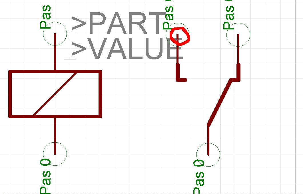

Kann nicht verbinden bei Eagle
nee der ist ganz normal connected
also ich hab ne andere Libr. bearbeitet und da die pins rausgezogen,
alle schön umbenannt und dann auch connected, nur bei dem Schließer
machts Probleme. Hab da schon einiges dran rumprobiert, wie zb. den
schließerkontakt ein wenig zu verschieben, neu umbennen ...Ist irgendwie
nen ganz komischer Fehler.....
nee der ist nicht auf dem 50mil Rasteralso habe mein Grid so eingestellt
oben 50 mil
multiplikator 2
unten 25 mil
aber ich kann den schließer und die anderen sachen auch unter symbol
nicht auf dieses raster schieben...... ?!?!

ja, das habe ich ja leider auch schon probiert....hab ein raster
eingestellt, aber der snapt nicht nach den rasterpunkten....im anhang
ist die lbr. kannste gerne selber probieren....
da ist irgendwas faul dran !
tja, eigentlich solltest du ja schon an deinem Screenshot das Problem
sehen - oder findest du, daß die Pins am Raster ausgerichtest sind?
er schnappt nicht  ein  sondern er schnappt im raster rum das is der
untershcied und in den griff bekommst du das mit tippen
move koordinaten und dann landet er auf nem definierten pkt und von dort
aus solltets du dich im raster weiter bewegen können
oder wie wärs mit nem ulp ? zauberwort heist  SNAP

so, und jetzt bekommt ihr den ultimativen Tipp: während der 'move'
Befehl aktiv ist das zu bewegende Teil (Pin, Leitungen, etc) anklicken
und dabei die 'Strg' gedrückt halten, dann schnappt das automatisch auf
das eingestellte Raster...

@Steffi
Im BAUTEIL (genauer das SYMBOL) müssen die Pins im 50 mil Raster
plaziert sein. Ebenso muss das Raster im Schematics-Editor auf 50 mil
stehen. Das sollte man nur kurzzeitug ändern, wenn man ein paar Texte
verschieben will, sonst aber immer auf 50 mil! Das steht explizit in
Eagle Handbuch. Und daran sollte man sich auch halten, selbst wenn Eagle
diverse Tricks beherrscht, die auch vermurkste Bauteile anschliessen
können.
Ja, Augen auf beim Eierkauf! Mit einem Click die Lib geöffnet und
gesehen, dass die Kontakte NICHT auf 50 mil Raster liegen!
