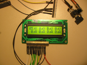

alles was ich eigentlich wollte ist eine 4 Kanal Messung des Stromes und
4 Kanal spannung 0-25V. dabei sollte die messgenauigkeit unter 5mA
liegen, gemessen wird von 0-1A Dc. das ganze ist ein tischmessgerät das
hinter meinem eigentlichen Netzgerät als tischverteiler eingestzt wird.
Momentan messe ich mit einem 0,1 Ohm shunt und einem INA111 als
messverstärker.
anfangs wollte ich nur mit einfachen bauteilen auskommen, aber :
je höher die anforderungen, desto besser und teurer die bauteile.
zudem soll die schaltung mit nur einer spannung von 5v auskommen.
sie ist aus resten entstanden die beim anderen projekten mal übrig
gebieben sind.
kern ist ein fujitsu controller mit 8Bit Ad wandler (gemuxt auf bis zu
18 kanäle, 8 genutzt)
ein 2 x 16 Zeilen Display, das alles in einem gehäuse zue erweiterung
des bereits vorhandenen tischverteilers.
die versorugungsspannung der ersten messplatine habe ich mit einem max
232 aufgebaut - da der strom der damalogen tlo62 ops sehr gering war,
ging das sogar - wie gesagt "low-budget" absolut.
für die spannungsmessung nehme ich den op als impedanzwandler, und habe
davor eine recht hochohmige´n spannungsteiler 1M zu 4M, damit strecke
ich den messbereich auf 0-25V. das ist mit 2 ops tlo62 abgebacken, und
läuft 100%ig, ausreichend für meine zwecke.

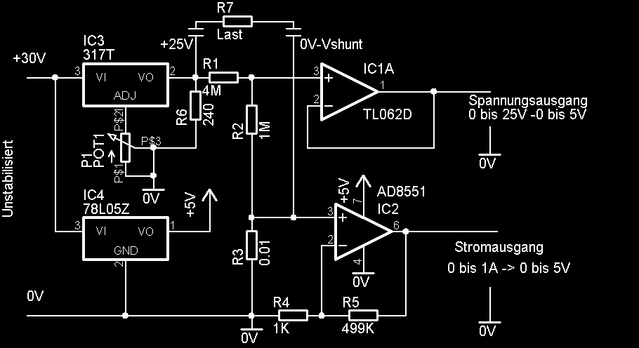

hallo branco,
sagmal deine allererste schaltung vom 1.2 - habe ich da wirklich 2,5V
+/- 2,5V oder sind es 0V +/- 2,5V !?
1) leider habe ich keine negative versorgungsspannung an meinem
tischnetzgerät.
2) kannst du die schaltung ma erläutern, ich verstehe das mit dem shunt
an der stelle nicht...
dennis
ps.: mein gedankengang sieht eher so aus: anhang
(Firma: Promaxx.net)

Hallo Branco,
du hast eine interessante Art schaltpläne zu zeichnen!
ja das ist eine schaltung die nach einigem schauen, ziehmlich genau dem
entspricht was ich momentan bei mir aufgebaut habe, allerdings habe ich
nur den ina111 als op - würde der auch gehen!?oder habe ichd abei etwas
übersehen?
schaue mir mal den ad8551 an....
aber das problem mit meinem strom sense sensor und der
differenzverstärkung ist damit noch nicht gelöst - vielleicht hast du
dazu ja noch eine idee - vor allem zu der frage:
d.
Hallo Dennis,
ja,beim allererste Schaltung hast du wirklich 2,5V+/-2,5V oder besser
so:
Eingang Ausgang
 2,5V     2,5V
 2,6V     5,0V
 2,4V     0,0V
Als Spannungsteiler kannst du ein 2 K spindeltrimmer zum genauen
Nullabgleich verwenden,und noch ein 500K Spindeltrimmer zur
Verstärkungabgleich.10K bleibt unverändert.
Aber villeicht ict doch meine letzte Schaltung doch bessere Lösung.
B.
