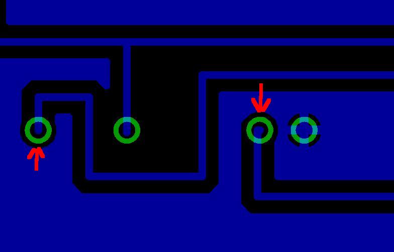

Hallo nochmal,
wie kann den Abstand bei roten Pfeil auf dem Bild in Anhang
zwischen dem Polygon (das große blaue ist das GND Polygon)
und zwischen dem grünen Kreis vergrößern ?
Welche einstellung ist das unter ->Design Regelen->Clearance und dann ??
Gibts denn noch eine andere Möglichkeit, als über design-reglen, z.B.
anderes Polygon an der Stelle ??

Ja, probieren geht über studieren. Aber die Design Rules meckern nur
wenn was zu eng ist, ändern kann mans nur über Platzierung oder
Eigenschaften.
>>Eigenschaften.
Aas ist so verallgemeinert aber nicht richtig. Damit kann man sehr wohl
abstände und größses beeinflussen.

ok ich habe gefunden, aber wenn mit maus auf ein objekt
klicke passiert nichts, warum ?
ich klick auf pad oder via, aber nichts passirt, auch nicht nach
RATSNET, gar nichs??
Gast #489278
ok drc hab ich gefunden, design rule check
aber mit welchem wert im drc korroliert denn das isolate ?
größer als welcher wert muss isolate sein, in drc sind viele wert !!
DRC -> Clearance -> Different Signals
